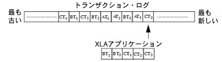

図3.1に示すトランザクション・ログを例として考えてみます。
図3.1 トランザクション・ログから抽出されるレコード
トランザクション・ログから抽出されるレコード[説明]
この例では、トランザクション・ログに次のレコードが含まれています。
CT1 - アプリケーションCは、表Wの行1を値7.7で更新
BT1 - アプリケーションBは、表Xの行3を値2で更新
CT2 - アプリケーションCは、表Wの行9を値5.6で更新
BT2 - アプリケーションBは、表Yの行2を値XYZで更新
AT1 - アプリケーションAは、表Zの行1を値3で更新
AT2 - アプリケーションAは、表Zの行3を値4で更新
BT3 - アプリケーションBがトランザクションをコミット
AT3 - アプリケーションAがトランザクションをロールバック
CT3 - アプリケーションCがトランザクションをコミット
表W、YおよびZへの変更を検出するように設定されているXLAアプリケーションでは次のようになります。
BT2およびBT3 - 表Yの行2を値XYZで更新し、コミット
CT1 - 表Wの行1を値7.7で更新
CT2およびCT3 - 表Wの行9を値5.6で更新し、コミット
