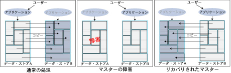

図3.2に示すホット・スタンバイ・スキームなどの双方向一般ワークロード・スキームでデータ・ストアが設定されている場合、フェイルオーバーおよびリカバリはより効率的に実行されます。ホット・スタンバイ・スキームでは、マスター・データ・ストアで障害が発生した場合、クラスタ・マネージャで、ユーザー・ロードをサブスクライバ・データ・ストアのホット・スタンバイ・アプリケーションに切り替える必要のみがあります。障害が発生したデータ・ストアがリカバリされると、サービスへの割込みを最小限に抑えてマスター/サブスクライバの役割を入れ替え、レプリケーションを再開できます。

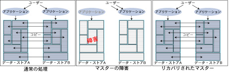

図3.3に示すような分散ワークロード・スキームを使用して設定したデータ・ストアのフェイルオーバー手順は、ホット・スタンバイで使用した手順と類似しています。ただし、障害が発生したデータ・ストアによって影響を受けたユーザーを移動して、影響を受けなかったデータ・ストア上のアプリケーションの他のユーザーに追加する必要があります。リカバリが完了すると、リカバリしたデータ・ストア上のアプリケーションにワークロードを再分散できます。
