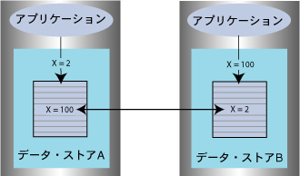

更新競合および挿入競合
図8.1に、次の表に示す状況で値Xに対して発生する更新競合の結果を示します。
ステップ
データ・ストアA
データ・ストアB
初期状態
Xが1
Xが1
各データ・ストアのアプリケーションが同時にXを更新
X=2に設定
X=100に設定
各データ・ストアのレプリケーション・エージェントが他方にその更新を送信
Xをデータ・ストアBにレプリケート
Xをデータ・ストアAにレプリケート
各データ・ストアが他方の更新を受信
レプリケーションがX=100の設定を指示
レプリケーションがX=2の設定を指示
注意: 挿入の競合から発生する一意競合は、更新競合に類似したパターンになります。ただし、競合は行全体に影響します。
図8.1 更新競合
更新競合[説明]
更新競合または挿入競合を確認しないでそのままにしておくと、マスターとサブスクライバのデータ・ストアは互いに同期しなくなります。正しいデータ・ストアを判断することが困難、または不可能になる場合さえあります。
更新競合では、トランザクションで多数のデータ項目が更新された場合でも、一部の項目で競合が発生する可能性があります。トランザクションの結果は、レプリケーションによって少し上書きされるのみで、ほとんどが競合の影響を受けません。このような競合を無視すると、アプリケーション・データのトランザクションの一貫性が損なわれます。
更新競合が発生した場合、および行のバージョンごとに更新された列が異なる場合は、行に対する主キー以外のフィールドがレプリケート表間で異なる場合があります。
注意: 1つのデータ・ストア内では、ロック・プロトコルで更新競合が防止されます。一度に1つのトランザクションのみがデータ・ストアの特定の行を更新できます。ただし、レプリケーション・システムでは、各データ・ストアで独立して処理を行うことができるため、更新競合が発生する可能性があります。
TimesTenレプリケーションには、同時更新または挿入に対処するためにタイムスタンプ・ベースの競合解消が含まれています。タイムスタンプ・ベースの競合解消を使用することで、レプリケート・データ・ストアの同期およびトランザクションの一貫性を維持できます。

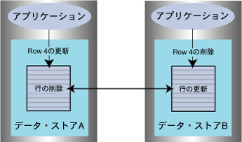

削除/更新競合
図8.2に、次の表に示す状況でRow 4に対して発生する削除/更新競合の結果を示します。
ステップ
データ・ストアA
データ・ストアB
初期状態
Row 4が存在
Row 4が存在
各アプリケーションで、Row 4に対して競合する更新および削除を同時に発行
Row 4を更新
Row 4を削除
各データ・ストアのレプリケーション・エージェントが他方に削除または更新を送信
更新をデータ・ストアBにレプリケート
削除をデータ・ストアAにレプリケート
各データ・ストアが他方のデータ・ストアから削除または更新を受信
レプリケーションがRow 4の削除を指示
レプリケーションがRow 4の更新を指示
図8.2 更新/削除競合
更新/削除競合[説明]
TimesTenは削除/更新競合を検出およびレポートすることはできますが、解消することはできません。このような状況では、マスターとサブスクライバのデータ・ストアは互いに同期しなくなります。
TimesTenでは、このような競合が発生した後のデータ・ストア間の同期は保証できませんが、最新のトランザクションが各データ・ストアに適用されることは保証されます。削除のタイムスタンプが更新のタイムスタンプより新しい場合は、各データ・ストアで行が削除されます。更新のタイムスタンプが削除のタイムスタンプより新しい場合は、ローカル・データ・ストアで行が更新されます。ただし、その行は他方のデータ・ストアでは削除されているため、レプリケート対象の更新は破棄されます。レポートの例は、「削除/更新競合のレポート」を参照してください。
注意: UPDATE BY USERが使用されている表でタイムスタンプの比較が有効になっている場合は、この動作の例外となります。詳細は、「ユーザー・タイムスタンプ列のメンテナンス」を参照してください。
