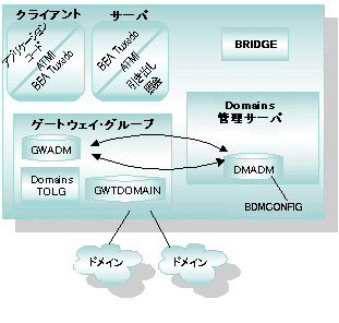

マルチ・ドメイン・コンフィギュレーションを構築するには、既存の BEA Tuxedo アプリケーションをほかのドメインと統合する必要があります。ドメイン間の相互運用性を確認し、すべてのドメイン上のサービスへのアクセスを維持し、すべてのドメインからのサービス要求を受け付ける必要があります。これらの機能は、すべてのドメインに送信されるサービス要求と、すべてのドメインから応答されるサービス要求を処理する高度な非同期マルチタスク・ゲートウェイによって実現されます。このゲートウェイを使用するには、ドメイン・ゲートウェイ・グループとゲートウェイ・サーバ用のエントリを TUXCONFIG ファイルに追加する必要があります。次の図は、BEA Tuxedo システムによって提供されるマルチ・ドメイン・コンフィギュレーションの設定と管理を行うツールを示しています。
Domains 管理ツール
Domains 管理ツール
Domains ツール
機能説明
dmadmin(1)
ドメイン・ゲートウェイ・グループのコンフィギュレーション、監視、およびチューニングを動的に行うコマンド。このコマンドを使用すると、アプリケーションの実行中に BDMCONFIG ファイルを更新できます。このコマンドは、管理コマンドを DMADMIN サービスへのサービス要求に変換するフロントエンド・プロセッサとして機能します。DMADMIN サービスは、DMADM サーバにより宣言される汎用管理サービスです。DMADMIN サービスは、BDMCONFIG ファイルの管理するために、DMADM サーバによって提供される妥当性検査、取得、または更新処理を行います。
DMCONFIG(5)、BDMCONFIG
Domains のコンフィギュレーション情報は、すべて BDMCONFIG ファイルと呼ばれるバイナリ・ファイルに格納されています。テキスト形式の Domains ゲートウェイ・コンフィギュレーション・ファイル (DMCONFIG) は、テキスト・エディタを使用して作成したり編集できます。コンパイルされた BDMCONFIG ファイルは、システムの実行中に更新できます。
dmloadcf と dmunloadcf
dmloadcf は、DMCONFIG ファイルを読み取り、構文をチェックし、オプションでバイナリ形式の BDMCONFIG コンフィギュレーション・ファイルをロードします。
dmunloadcf は、BDMCONFIG コンフィギュレーション・ファイルをバイナリ形式からテキスト形式に変換します。
DMADM(5)
実行時の Domains コンフィギュレーションの管理を可能にする Domains 管理サーバ。DMADM は、ゲートウェイ・グループの登録サービスを提供します。このサービスは、GWADM サーバの初期化プロシージャの一部として GWADM サーバによって要求されます。登録サービスは、要求元のゲートウェイ・グループが要求するコンフィギュレーション情報をダウンロードします。DMADM サーバは、登録したゲートウェイ・グループのリストを維持し、コンフィギュレーションに行った変更をこれらのゲートウェイ・グループに伝達します。
GWADM(5)
特定のゲートウェイ・グループの実行時の管理をサポートするゲートウェイ管理サーバ。このサーバは、DMADM サーバに登録され、対応するゲートウェイ・グループで使用されるコンフィギュレーション情報を取得します。GWADM は DMADMIN からの要求を受け付け、実行時統計情報を取得したり、指定されたゲートウェイ・グループの実行時オプションを変更します。GWADM は、定期的に "I-am-alive" メッセージを DMADM サーバに送信します。DMADM から応答がなければ、GWADM は再度登録を行います。このプロセスによって、常にグループの Domains コンフィギュレーションの最新コピーが GWADM サーバに確保されます。
GWTDOMAIN(5)
接続されているすべてのドメイン内のクライアントおよびサーバからのメッセージを受信し、転送するゲートウェイ・プロセス (TDomains 用)。
BDMCONFIG
マルチ・ドメイン・コンフィギュレーション用のバイナリ形式のコンフィギュレーション・ファイル。
