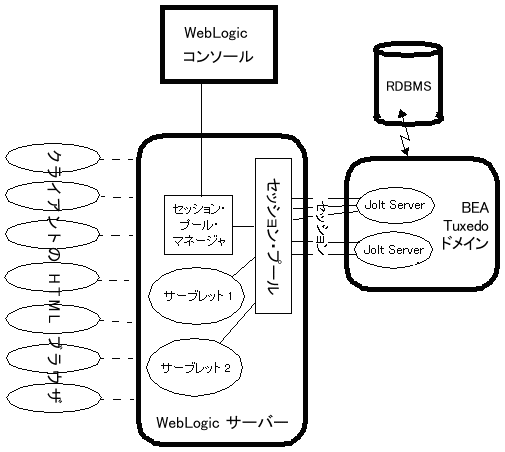

WebLogic Java HTTP サーブレットから Jolt Server へ、また、Jolt Server から Tuxedo への通信接続を維持する基本的なオブジェクト・タイプは、以下のとおりです。
セッション・オブジェクトは、Tuxedo システムとの物理的接続を表します。
セッション・プールには、1 つまたは複数のセッションが含まれています。セッション・プール内のセッションは、効率を高めるために再利用されます。WebLogic サーブレットは、セッションを使用し、セッション・プールのメソッドによって Tuxedo 内のサービスを呼び出します。セッション・プールは、起動時に WebLogic サーバによって初期化され、config.xml ファイルの属性によって設定されます。
注記 BEA WebLogic Server 6.0 以降では、xml ベースの config.xml 環境設定ファイルが weblogic.properties ファイルの代わりに使用されます。config.xml ファイルの詳細については、『BEA WebLogic Server 管理者ガイド』を参照してください。
セッション・プール・マネージャを使用して、セッション・プールへの参照を取得し、セッション・プールの作成、管理、および削除を行います。セッション・プール・マネージャは、WebLogic Server が最初のセッション・プールを初期化する直前に作成されます。
図 1-1 は、BEA Jolt for BEA WebLogic Server のアーキテクチャを示します。

まず、サーブレットは、WebLogic Server が起動時に作成し、初期化したセッション・プール・マネージャに対する参照を取得します。セッション・プール・マネージャは、config.xml ファイルで設定されたセッション・プールを取得するために使用されます。このセッション・プールは、Tuxedo ドメイン内の適切な Jolt Server を参照します。サーブレットは、セッション・プールを使用して特定の Tuxedo サービスを呼び出します。
Tuxedo サービスが記述され、Jolt リポジトリの Jolt サーバにエクスポート (アクセス可能を宣言) されます。Jolt リポジトリでは、サービス側で予想する入力パラメータと出力パラメータのタイプが宣言されています。サーブレット側では、必要な入力パラメータを提供しなければなりません。BEA Jolt for BEA WebLogic Server は、HttpServletRequest オブジェクトから直接入力を受け取ることができる特殊な ServletSessionPool オブジェクトを使用します。出力データは、ServletResult オブジェクトに返されます。
