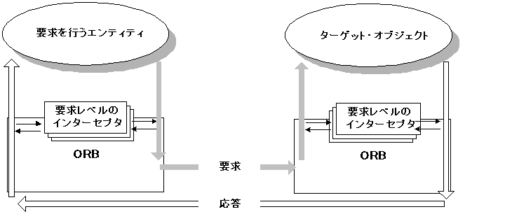

次の図は、要求レベルのインターセプタと BEA Tuxedo システムの関係を示します。
CORBA インターセプタの BEA Tuxedo インプリメンテーションについては、次の事項に留意してください。
ORB は、登録されたインターセプタのリストを維持します。インターセプタの登録は、管理タスクとして行う操作です。複数のインターセプタをインストールおよび作成できるので、アプリケーション実行時に、ORB はこのリストを使用して、いつ、どの順番でインターセプタを呼び出すべきかを決定します。複数のインターセプタを登録した場合、ORB は各インターセプタを連続的に実行します。複数のインターセプタの呼び出しの順序を設定するのも、管理タスクの 1 つです。

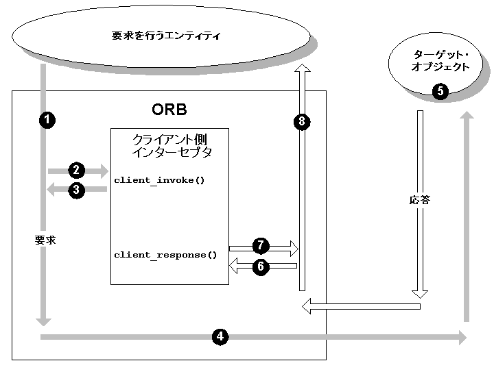

クライアント側インターセプタを使用する CORBA アプリケーションの実行フローを 図 1-1 に示します。この図では、基本的かつ正常な要求応答呼び出しサイクルを示します。つまり、このサイクルでは例外は発生しません。
図1-1 クライアント側インターセプタ
図 1-1 では、以下のイベントを説明しています。
  1. 要求がクライアントから出され、ORB に到達します。
  2. ORB がクライアント側インターセプタの client_invoke オペレーションを 呼び出します (複数の要求レベルのインターセプタの使用方法では、複数の クライアント側インターセプタがインストールされている場合に生じる現象 について説明します)。
  3. クライアント側インターセプタは要求を処理し、ORB にステータス・コード を返します。
  4. client_invoke オペレーションの結果として返される例外がない場合、要求 はターゲット・オブジェクトへのパスを再開します。
  5. ターゲット・オブジェクトは要求を処理して、応答を発行します。
  6. 応答は ORB に戻され、ORB はインターセプタの client_response オペ レーションを呼び出します。
  7. インターセプタは応答を処理し、ORB にステータス・コードを返します。
  8. 応答はクライアント・アプリケーションに送信されます。

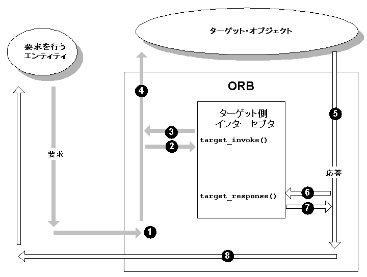

ターゲット側インターセプタを使用する CORBA アプリケーションの実行フローを 図 1-2 に示します。この図では、基本的かつ正常な要求応答呼び出しサイクルを示します。つまり、このサイクルでは例外は発生しません。
図1-2 ターゲット側インターセプタ
図 1-2 では、以下のイベントを説明しています。
  1. クライアント要求が ORB に到達します。
  2. ORB がターゲット側インターセプタの target_invoke オペレーションを呼 び出します (複数のターゲット側インターセプタがインストールされている 場合に生じる現象については複数の要求レベルのインターセプタの使用方法の節で説明します)。
  3. ターゲット側インターセプタが要求を処理し、ORB にステータス・コードを 返します。
  4. target_invoke オペレーションの実行中に発生する例外がない場合、要求が ターゲット・オブジェクトへのパスを再開します。
  5. ターゲット・オブジェクトが要求を処理して、応答を発行します。
  6. ターゲット側 ORB がインターセプタの target_response オペレーションを 呼び出します。
  7. インターセプタが応答を処理し、ORB にステータス・コードを返します。
  8. 応答がクライアント・アプリケーションに送信されます。

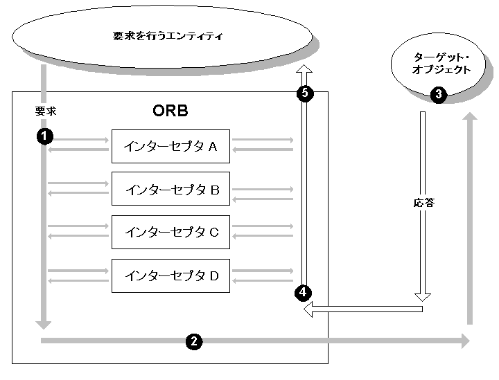

図 1-3 は複数のクライアント側インターセプタが ORB にインストールされている場合の実行シーケンスを示します (同様の一連のオペレーションは、複数のターゲット側インターセプタでも発生します)。
図1-3 ORB 上の複数のインターセプタ
図 1-3 では、以下のイベントを説明しています。
  1. クライアント要求が ORB に到達し、ORB がインターセプタ A から D を順に 呼び出します。
  2. 要求がターゲット・オブジェクトに送られます。
  3. ターゲット・オブジェクトが要求を処理して、応答を返します。
  4. 応答がクライアント側インターセプタを含む ORB に戻ります。次に、ORB は登録された各インターセプタを、要求が送出されたときとは逆順に呼び出 します。
  5. 応答が返されてクライアント・アプリケーションに到達します。
複数のクライアント側インターセプタ
ORB は要求を受け取ると、各クライアント側インターセプタの client_invoke オペレーションを呼び出します。戻り値 INVOKE_NO_EXCEPTION が各 client_invoke オペレーションから返された場合(通常の場合)、結果として生じた要求は ORB によってメッセージにマーシャリングされ、ターゲット・オブジェクトに送られます。
次の状況では、ORB は、クライアント方向で残りのインターセプタの client_response オペレーションを呼び出すのではなく、これらのインターセプタの exception_occurred を呼び出し、次に例外をクライアント・アプリケーションに返します。
