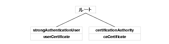

LDAP ディレクトリ・サービスは、オブジェクト・クラスの階層を定義します。さまざまなオブジェクト・クラスがありますが、デジタル証明書に関連付けられるのは一部だけです。図 4-1 は、デジタル証明書に関連付けられる代表的なオブジェクト・クラスを示しています。
図4-1 デジタル証明書の LDAP ディレクトリ構造
認証局から受け取ったデジタル証明書は、次のように LDAP ディレクトリ・サービスに保存します。
userCertificate
属性を定義して、LDAP ディレクトリ・サービスに保存されます。通常、これらのデジタル証明書は、X.500 で定義されている strongAuthenticationUser
オブジェクト・クラスのインスタンスとして保存されます。caCertificate
属性を定義して、LDAP ディレクトリ・サービスに保存されます。通常、これらのデジタル証明書は、X.500 で定義されている certificateAuthority
クラスのインスタンスとして保存されます。別のクラスを使用する LDAP スキーマでは、LDAP 検索フィルタ・ファイルの編集で説明するように、LDAP 検索ファイルを変更する必要があります。
