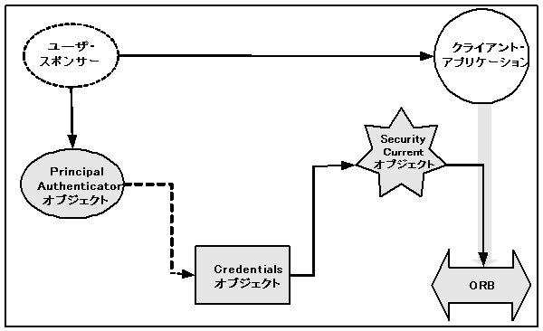

CORBA セキュリティ・モデルは、BEA Tuxedo ドメインに対してプリンシパルを認証するプロセスを基にしています。CORBA セキュリティ環境のオブジェクトは、プリンシパルの認証に使用します。プリンシパルは、パスワードなどの ID および認証データをクライアント・アプリケーションに提供します。クライアント・アプリケーションは、Principal Authenticator オブジェクトを使用して、プリンシパルの認証に必要な呼び出しを実行します。認証されたプリンシパルのクリデンシャルは、セキュリティ・システムの SecurityCurrent オブジェクトのインプリメンテーションと関連付けられ、Credentials オブジェクトで表されます。
図 13-1 では、CORBA セキュリティ・モデルで使用する認証プロセスを示しています。
図13-1 CORBA セキュリティ・モデルでの認証プロセス
Principal Authenticator オブジェクトは、認証を受ける必要があって、まだ受けていないプリンシパルで、オブジェクト・システムを呼び出す前に使用します。プリンシパルの認証によって、Credentials オブジェクトが作成されます。これは、アプリケーションのデフォルト・クリデンシャルとして使用できます。
Principal Authenticator オブジェクトは、シングルトン・オブジェクトです。つまり、プロセス・アドレス領域で許可されるインスタンスは 1 つだけです。また、Principal Authenticator は、状態を持たないオブジェクトです。Credentials オブジェクトは、作成元の Principal Authenticator オブジェクトには関連付けられていません。
すべての Principal Authenticator オブジェクトは、CORBA サービス・セキュリティ・サービス仕様で定義されている SecurityLevel2::PrincipalAuthenticator インターフェイスをサポートします。このインターフェイスには、プリンシパルの認証に使用する 2 つのメソッドがあります。メソッドが 2 つあるのは、プリンシパルの認証では複数の手順を必要とする可能性があるからです。authenticate メソッドでは、呼び出し側は、認証を行い、必要に応じてこのセッションのプリンシパルの属性を選択できます。
セキュリティ・インフラストラクチャが許可していないために呼び出しが失敗すると、標準例外 CORBA::NO_PERMISSION が発生します。セキュリティ・インフラストラクチャのインプリメンテーションが機能をサポートしていないためにメソッドが失敗すると、標準例外 CORBA::NO_IMPLEMENT が発生します。パラメータに不適切な値を指定すると、標準例外 CORBA::BAD_PARAM が発生します。タイミングに関連する問題が起こると、CORBA::COMM_FAILURE が発生します。Bootstrap オブジェクトは、ほとんどのシステム例外を CORBA::Invalid_Domain にマッピングします。
Principal Authenticator は、位置制約付きオブジェクトです。したがって、CORBA の DII/DSI 機能を介して Principal Authenticator オブジェクトを使用することはできません。このオブジェクトの現在のプロセス外にリファレンスを渡そうとしたり、CORBA::ORB::object_to_string を使用してオブジェクトを外部化しようとしたりすると、CORBA::MARSHAL 例外が発生します。

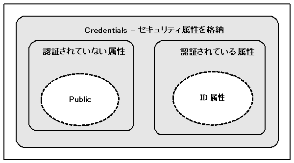

Credentials オブジェクト (図 13-2 を参照) は、プリンシパルのセキュリティ属性を保持します。Credentials オブジェクトは、そのオブジェクトが表すプリンシパルのセキュリティ属性を取得および設定するためのメソッドを提供します。これらのセキュリティ属性には、認証済みまたは認証を受けていない ID および権限が含まれています。Credentials オブジェクトにも、セキュリティの関連付けが確立されていない情報が含まれています。
Credentials オブジェクトは、以下のプロセスの結果として作成されます。
図13-2 Credentials オブジェクト
Credentials オブジェクトの複数のリファレンスがサポートされています。Credentials は状態を持つオブジェクトです。Credentials オブジェクトの作成対象となったプリンシパルの代わりに状態を保持します。この情報には、プリンシパルの ID と権限を決定するのに必要な情報が含まれています。Credentials オブジェクトは、オブジェクトを作成した Principal Authenticator オブジェクトに関連付けられていませんが、プリンシパルの ID を認証する認証局を示している必要があります。
Credentials オブジェクトは、位置制約付きオブジェクトです。したがって、DII/DSI 機能を介して Credentials オブジェクトを使用することはできません。このオブジェクトの現在のプロセス外にリファレンスを渡そうとしたり、CORBA::ORB::object_to_string を使用してオブジェクトを外部化しようとすると、CORBA::MARSHAL 例外が発生します。
Credentials オブジェクトは、アプリケーション開発者が、セキュリティ保護された接続に対してセキュリティ属性を指定できるように機能拡張されています。これらの属性を使用すると、セキュリティ保護された接続で整合性、信頼性、またはその両方が必要かどうかを指定できます。この機能をサポートするために、SecurityLevel2::Credentials インターフェイスに 2 つの属性が追加されています。
invocation_options_supported 属性は、セキュリティ保護された接続を確立したときに使用可能なセキュリティ・オプションを示します。invocation_options_required 属性を使用すると、アプリケーション開発者は、セキュリティ保護された接続の確立に使用する必要がある必要最低限のセキュリティ・オプションを指定できます。
