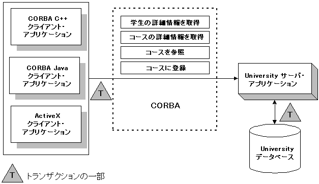

図 1-1 では、BEA Tuxedo CORBA アプリケーションのトランザクションを示しています。
図1-1 BEA Tuxedo CORBA アプリケーションのトランザクション
トランザクションの使用方法は、BEA ブートストラップ処理メカニズムを使用するか、インターオペラブル・ネーミング・サービス (INS) ブートストラップ処理メカニズムを使用するかによって異なります。
注記 BEA Tuxedo CORBA クライアント・ソフトウェアを使用する場合は、BEA ブートストラップ処理メカニズムを使用する必要があります。サード・パーティのクライアントを使用する場合は、INS ブートストラップ処理メカニズムを使用する必要があります。

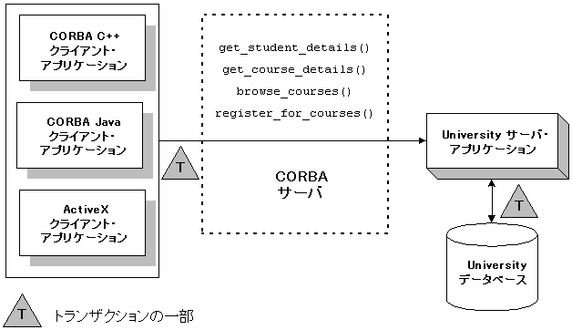

Transactions サンプル CORBA アプリケーションでは、コースの登録のオペレーションがトランザクションのスコープ内で実行されます。Transactions サンプル・アプリケーションで使用されるトランザクション・モデルは、会話モデル、および単一のクライアントの呼び出しによってデータベース上で複数のオペレーションが実行されるモデルの組み合わせです。
Transactions サンプル・アプリケーションは以下のように機能します。
TooManyCredits がサーバ・アプリケーションからクライアント・アプリケーションに返されます。クライアント・アプリケーションでは、要求が拒否されたことを説明する短いメッセージが表示されます。その後、クライアント・アプリケーションによってトランザクションがロールバックされます。 図 1-2 に、Transactions サンプル・アプリケーションのしくみを示します。
図1-2 Transactions サンプル・アプリケーション
Transactions サンプル・アプリケーションは、次の 2 とおりの方法でトランザクションをロールバックします。
したがって、Transactions サンプル・アプリケーションでも、ユーザ定義の CORBA 例外をインプリメントする方法が示されています。たとえば、学生が登録可能なコースの最大数を超えているコースに登録しようとすると、サーバ・アプリケーションは、TooManyCredits 例外を返します。クライアント・アプリケーションは、この例外を受け取ると、自動的にトランザクションをロールバックします。
