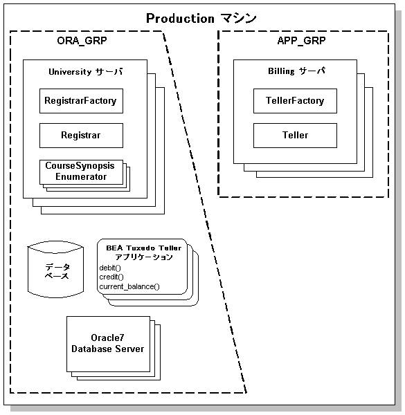

図 2-1 では、単一のマシン上で実行される、複製された ORA_GRP および APP_GRP グループを示します。
ORA_GRP グループ内で複製されます。APP_GRP グループ内で複製されます。図2-1 Production サンプルの複製サーバ・グループ
これらのグループの 1 つに要求が到達したとき、BEA Tuxedo ドメインにはこの要求を処理できるサーバ・プロセスがいくつかあります。BEA Tuxedo ドメインは、最も負荷の軽いサーバ・プロセスを選択することができます。
図 2-1 では、次の点に留意してください。
RegistrarFactory、Registrar、TellerFactory、または Teller オブジェクトのインスタンスが複数存在することはできません。CourseSynopsisEnumerator オブジェクトは、どの University サーバ・プロセスでも、任意の数だけ存在することができます。Production アプリケーションでのサーバ・グループの複製

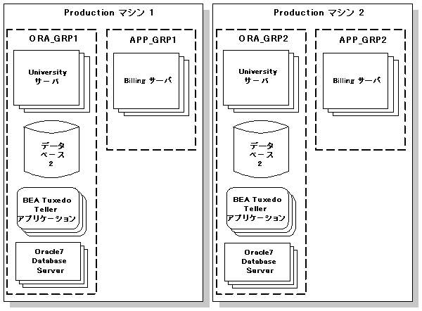

この節では、Production サンプル・アプリケーションによるサーバ・グループの複製方法を説明します。この機能の概要については、サーバ・グループの複製を参照してください。
図 2-2 は、アプリケーションの UBBCONFIG ファイルで ORA_GRP2 および APP_GRP2 として指定された、別のマシン上で複製される Production サンプル・アプリケーション・グループを示します。
図2-2 複数のマシンにわたるサーバ・グループの複製
図 2-2 では、Production マシン 1 および 2 のグループの内容の違いはデータベースのみです。
100001 から 100005 までの間の ID を持つ学生の、学生情報および口座情報が格納されています。100006 から 100010 までの間の ID を持つ学生の、学生情報および口座情報が格納されています。注記 双方のデータベースのコース情報テーブルは同じものです。
所定のデータベース内の学生情報は、同じデータベース内の口座情報とはまったく関係がない場合があります。
