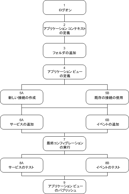

図 2-1 は、アプリケーション ビューの定義からコンフィグレーションまでの手順を示しています。
図 2-1 アプリケーション ビューの定義とコンフィグレーションの手順
  1. WebLogic Integration Application Integration Design Console にログオンします。詳細については、「手順 2 : Application Integration Design Console へのログオン」を参照してください。
  2. 既存のアプリケーションを選択するか、新しいアプリケーション名とルート ディレクトリを指定します。アプリケーション ビュー ファイルは、アプリケーションに関連するファイル システムに格納されます。詳細については、「手順 3 : アプリケーションの選択」を参照してください。
  3. 必要に応じて、アプリケーション ビューを整理するためのフォルダを追加します。詳細については、「手順 4 : フォルダの追加」を参照してください。
  4. [アプリケーション ビューの追加] をクリックして、適切なアダプタに新しいアプリケーション ビューを作成します。アプリケーション ビューを使用すると、ビジネス プロセスで、指定したアダプタのターゲット EIS を使用できるようになります。詳細については、「手順 5 : アプリケーション ビューの定義」を参照してください。
  5. 新しい接続を作成するか、既存の接続を使用するかを選択します。詳細については、「手順 6 : 参照接続の確立」を参照してください。
  6. 新しい接続を作成することにした場合は、アプリケーションの接続パラメータを入力する必要があります。この入力した情報が検証された後、アプリケーション ビューは指定したシステムに接続するようコンフィグレーションされます。詳細については、「手順 6A : 新しい参照接続を作成する」を参照してください。
    既存の接続を使用することにした場合は、アダプタ インスタンスと接続ファクトリを選択する必要があります。詳細については、「手順 6B : 既存の参照接続を再利用する」を参照してください。
  7. ビジネス プロセスをサポートするサービスとイベントを追加します。詳細については、「手順 7 : サービスとイベントの追加」を参照してください。
  8. [イベントの追加] または [サービスの追加] をクリックして、適切なイベントとサービスをこのアプリケーション ビューに定義します。詳細については、「手順 7A : アプリケーション ビューにサービスを追加する」または「手順 7B : アプリケーション ビューにイベントを追加する」を参照してください。
  9. イベントとサービスを追加したら、[アプリケーション ビューの接続情報] ページを表示して、最終コンフィグレーション タスクを実行します。詳細については、「手順 8 : 最終コンフィグレーション タスクの実行」を参照してください。
  10. すべてのサービスとイベントをテストして、これらがターゲットの EIS アプリケーションと正しく対話することを確認します。詳細については、「手順 9A : アプリケーション ビューのサービスのテスト」および「手順 9B : アプリケーション ビューのイベントのテスト」を参照してください。
  11. サービスとイベントをテストし、正しく動作することを確認したら、ビジネス プロセスで使用できるようにアプリケーション ビューをパブリッシュする準備が整います。ビジネス プロセスでアプリケーション ビューを使用する方法については、「ビジネス プロセスでのアプリケーション ビューの使用」を参照してください。
  12. ターゲットの WebLogic Workshop アプリケーションにアプリケーション ビューをパブリッシュします。これにより、ビジネス プロセスの開発者は、ターゲット アプリケーションでアプリケーション ビューのコントロールを介して、新しくパブリッシュされたアプリケーション ビューと対話できるようになります。詳細については、「手順 10 : アプリケーション ビューのパブリッシュ」を参照してください。

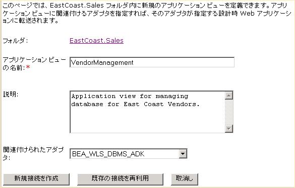

  1. [アプリケーション ビューの追加] をクリックして、現在のフォルダに新しいアプリケーション ビューを追加します。
  2. 注意 : この手順を実行する前に、適切なフォルダが選択されていることを確認してください。アプリケーション ビューは一度定義すると別のフォルダに移動することはできません。
    [新規アプリケーション ビューの定義] ページが表示されます。
  3. [アプリケーション ビューの名前] フィールドに名前を入力します。名前によってこのアプリケーションで実行される機能を識別できるようにします。また、各アプリケーション ビューには、使用されるアダプタに対応してそれぞれユニークな名前を付ける必要があります。名前には、有効な Java 識別子を使用できます。
  4. [アプリケーション ビューの名前] フィールドの横に表示される赤のアスタリスクは、このフィールドが必須であることを示しています。
    注意 : 「Root」は予約語であるため、アプリケーション ビュー名に使用することはできません。「Root」を名前に使用すると、インポート/エクスポート ユーティリティによるアプリケーション ビューのインポートまたはエクスポートができなくなります。
  5. [説明] フィールドに、WebLogic Workshop で作成されたビジネス プロセスからこのアプリケーション ビューに接続するユーザにとって有益な情報を入力します。
  6. [関連付けられたアダプタ] リストから、このアプリケーション ビューの作成に使用するアダプタを選択します。
  7. 注意 : アダプタ タイプを選択せずに、アプリケーション ビューを定義することができます。これにより、アプリケーション ビューが必要なことがわかっていて、その時点ではアプリケーション ビューを完全に定義するだけの十分な情報がない場合に対応できます。アダプタ タイプの選択やアプリケーション ビューの詳細な定義をせずに、必要なアプリケーション ビューを作成し、名前を指定したり説明を入力したりできます。詳細情報が利用可能になった時点で、アプリケーション ビューの定義を続行することができます。
  8. 新しい参照接続を作成する場合は、[新規接続を作成] をクリックします。
  9. 「手順 6A : 新しい参照接続を作成する」で説明する新しい参照接続の作成ページが表示されます。
  10. 既存の参照接続を使用する場合は、[既存の接続を再利用] をクリックします。
  11. 「手順 6B : 既存の参照接続を再利用する」で説明する [参照接続を選択します] ページが表示されます。
  12. 直前に表示されたフォルダに戻るには、[取消し] をクリックします。
  13. この場合、アプリケーション ビューは作成されません。

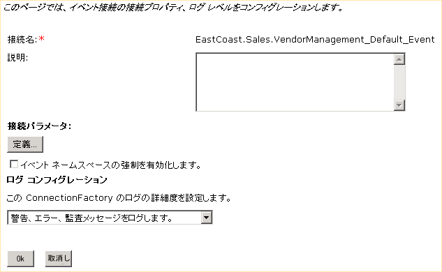

  1. 新しい参照接続の作成ページを使用して、接続のプロパティ、プール パラメータ、ログ レベル、および新しい接続ファクトリのサインオン動作をコンフィグレーションします。これにより、新しいアダプタ インスタンスと、その中の接続ファクトリが作成されます。アダプタ インスタンスと接続ファクトリには、アプリケーション ビューの名前に基づいてデフォルトの名前が割り当てられます。
  2. 新しい参照接続の作成ページに、接続パラメータを定義する必要があるかどうかが表示されます。接続にアダプタ固有のプロパティ セットが必要な場合は、[定義] ボタンの横に [必要] ラベルが表示されます。接続パラメータを一度割り当てると、このラベルは表示されません。
  3. [接続名] フィールドで、デフォルトの接続名のサフィックスを受け入れます。接続名はシステムによって割り当てられるので、編集できません。
  4. [説明] フィールドに新しい接続の説明を入力します。
  5. [定義] をクリックして、参照する接続の接続パラメータを定義します。
  6. [接続パラメータのコンフィグレーション] ページが表示されます。

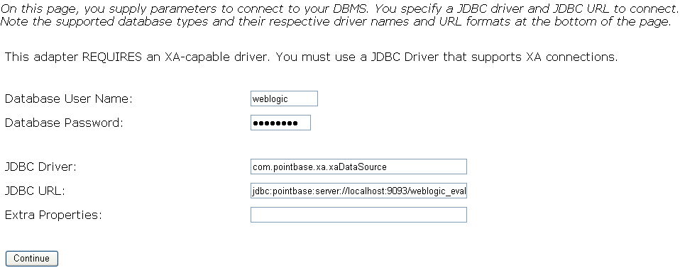

  7. データベースのユーザ名とパスワードを入力します。
  8. アプリケーション ビューがターゲットの EIS と対話するために必要なネットワーク関連の情報を定義します。この情報は、各アプリケーション ビューに一度入力すれば、次からは必要ありません。
  9. 注意 : 実際には、ページに表示されるフィールドがこの例と異なる場合があります。表示されるフィールドは、アダプタによって決まります。この例に示されていない他のフィールドの必要情報については、ご使用のアダプタのマニュアルを参照してください。BEA WebLogic Adapters については、次の URL で、ご使用の WebLogic Integration 8.1 アダプタのユーザ ガイドの「Defining Service Connection Parameters」を参照してください。
    http://edocs.beasys.co.jp/e-docs/wladapters/docs81/index.html
    JDBC データ ソースを使用するアダプタを使用している場合は、同じ接続プールを指す複数の Tx データ ソースを作成しないでください。トランザクションが 2 つの異なる Tx データ ソースを使用し、それらのデータ ソースが両方とも同じ接続プールを指す場合、2 つ目の接続にアクセスすると、XA_PROTO エラーが発生します。
    JDBC データ ソースおよび WebLogic Server については、次の URL にある Administration Console オンライン ヘルプの「JDBC データ ソース」を参照してください。
    http://edocs.beasys.co.jp/e-docs/wls/docs92/ConsoleHelp/taskhelp/jdbc/jdbc_app/MonitorJDBCAppDataSources.html
  10. [接続パラメータのコンフィグレーション] ページで [続行] をクリックして、新しい参照接続の作成ページに戻ります。
  11. 必要に応じて接続プールとログのパラメータを編集します。
  12. [OK] をクリックします。

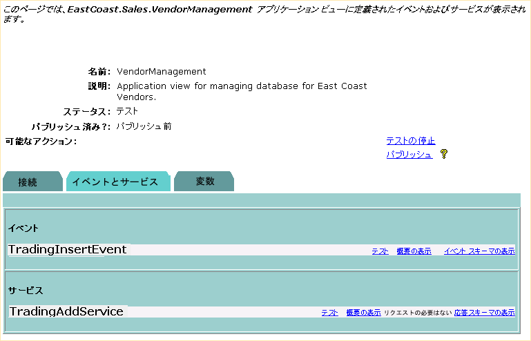

  13. [アプリケーション ビュー管理] ページが表示されます。[アプリケーション ビュー管理] ページでは、アプリケーション ビューにサービスとイベントを追加できます。

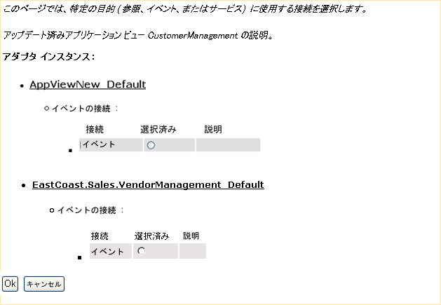

[参照接続を選択します] ページを使用して、既存の接続を選択します。アダプタ インスタンスとともに、その中から、EIS への接続を取得するための接続ファクトリを選択できます。これらの接続は、設計時の編集セッションで EIS を参照するときに使用されます。
既存の接続ファクトリを使用すると、サーバの管理が簡略化されます。特に、複数のアダプタで 1 つの EIS と対話する場合は有効です。また、共有の接続ファクトリを使用すると、管理者が接続ファクトリのコンフィグレーション パラメータを設定し、ユーザに既存の接続を選択するよう指示することができます。このようにすれば、ユーザは接続パラメータのコンフィグレーション方法を知らなくても済みます。
  1. 再利用する接続ファクトリの横にある [選択済み] ラジオ ボタンを選択します。
  2. [OK] をクリックします。

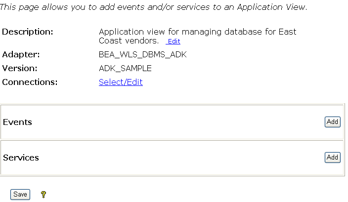

  1. [アプリケーション ビュー管理] ページで、[サービス] 行にある [追加] をクリックします。
  2. [サービスの追加] ページが表示されます。

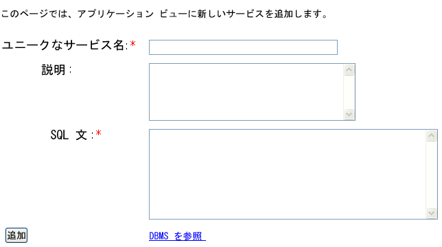

  1. [ユニークなサービス名] フィールドに名前を入力します。名前によってこのサービスで実行される機能を識別できるようにします。同じアプリケーション ビューに追加するサービスには、それぞれユニークな名前を付ける必要があります。名前には、有効な Java 識別子を使用できます。
  2. [説明] フィールドに、WebLogic Workshop で作成されたビジネス プロセスにこのアプリケーション ビューを使用するユーザにとって有益な情報を入力します。
  3. この例に示されていない他のフィールドの必要情報については、テクニカル アナリストまたは EIS スペシャリストに確認してください。また、ご使用のアダプタのマニュアルも参照してください。
  4. 注意 : BEA WebLogic Adapters については、次の URL で、ご使用のアダプタのユーザ ガイドの「Setting Service Properties」を参照してください。
    注意 : http://edocs.beasys.co.jp/e-docs/wladapters/docs81/index.html
    多くの場合、この必要情報は、データベースの情報の取得または更新に使用される SQL 文で構成されます。次のサンプルの SQL 文では、ユーザが定義した国の値に基づいて、顧客テーブルから顧客情報が取得されます。
    select * from WEBLOGIC.CUSTOMER_TABLE
    where COUNTRY=[country varchar]
    WebLogic Integration に付属するサンプルのアプリケーション ビューには、SQL 文を使用したサービスが含まれています。[アプリケーション ビュー管理] ページを表示して、サービスの [概要の表示] リンクをクリックしてください。[概要] ページに SQL 文が表示されます。

  8. [アプリケーション ビュー管理] ページが表示されます。追加したサービスが、それらの情報の編集、削除、表示を行うためのリンクとともに表示されていることに注目してください。

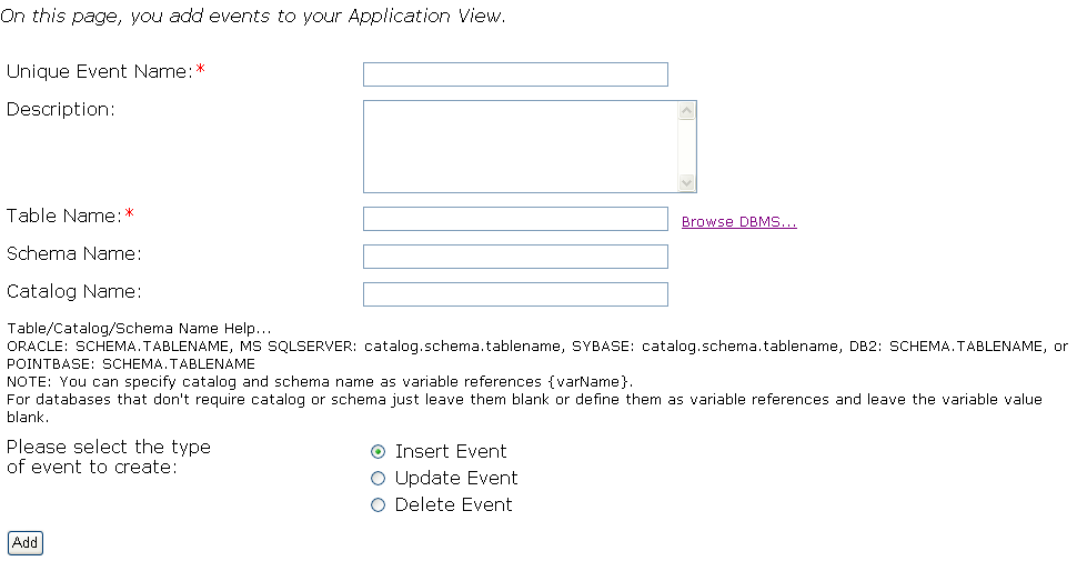

  1. [アプリケーション ビュー管理] ページで、[イベント] 行にある [追加] をクリックします。
  2. [イベントの追加] ページが表示されます。
  3. [ユニークなイベント名] フィールドに名前を入力します。同じアプリケーション ビューに追加するイベントには、それぞれユニークな名前を付ける必要があります。名前には、有効な Java 識別子を使用できます。
  4. [説明] フィールドに、WebLogic Workshop で作成されたビジネス プロセスにこのアプリケーション ビューを使用するユーザにとって有益な情報を入力します。
  5. この例に示されていない他のフィールドの必要情報については、テクニカル アナリストまたは EIS スペシャリストに確認してください。また、ご使用のアダプタのマニュアルも参照してください。

  7. 必要に応じて、[イベントの追加] ページの下部にある [変数] 領域に、アプリケーション ビューの環境変数を指定できます。環境変数の詳細については、「アプリケーション ビューの環境変数」を参照してください。
  8. アプリケーション ビューの定義とコンフィグレーションの手順
    環境変数を追加するには
    1. [名前] フィールドに環境変数の名前を入力します。
    2. [タイプ] ドロップダウン リストから変数のデータ型を選択します。
    3. 必要に応じて、変数のデフォルト値と説明を入力します。
  9. 終了したら [追加] をクリックします。
  10. [アプリケーション ビュー管理] ページが表示されます。追加したイベントが、それらの情報の編集、削除、表示を行うためのリンクとともに表示されていることに注目してください。
  11. すべてのサービスとイベントを追加したら、[保存] をクリックして現在のアプリケーション ビューの情報を保存します。アプリケーション ビューをテストしてパブリッシュする前に、「手順 8 : 最終コンフィグレーション タスクの実行」の記述に従って、サービスとイベントの接続を作成または選択する必要があります。

  7. 現在の接続と異なる既存の接続を選択するには、[既存接続を選択...] リンクをクリックします。
  8. それぞれに対応する [接続を選択してください] ページが表示されます。このページは、「手順 6B : 既存の参照接続を再利用する」で説明したページと同じものです。
  9. [イベント] をクリックして接続のプロパティのコンフィグレーション、ネームスペースの強制オプションの有効化と無効化、およびイベント接続のログ レベルの設定を行います。
  10. [イベント接続の編集] ページが表示されます。
    [イベント接続の編集] ページを使って、イベント接続パラメータを定義し、ネームスペースの強制オプションを有効化または無効化し、接続ファクトリのどの情報をログに記録するかを指定できます。
  11. ネームスペースの強制を有効にするには、[イベント ネームスペースの強制を有効化します] チェック ボックスをチェックします。
  12. ネームスペースの強制オプションを有効にすると、クライアントが応答ドキュメントおよびイベント ドキュメントに応答またはイベントの定義で示されるネームスペースの宣言を必要とすることを示し、応答またはイベントで必要に応じて正確なネームスペース宣言が強制されます。
    従来の一部のアダプタは、応答またはイベント スキーマで宣言されたネームスペースを使用した応答またはイベントを提供しません。このオプションを使用すると、これらのアダプタを、スキーマベースの XML チェックを実行するクライアントで使用できます。
    注意 : アダプタが生の XML テキスト (未解析) を返す場合に、ネームスペースの強制を有効にすると、正しいネームスペース宣言を挿入するために XML テキストの解析が強制されるため、パフォーマンスに重大な影響が生じます。
  13. ログの設定を以下の中から 1 つ選択します。
    • エラーおよび監査メッセージをログに記録
    • 警告、エラー、および監査メッセージをログに記録
    • 情報、警告、エラー、および監査メッセージをログに記録
    • すべてのメッセージをログに記録

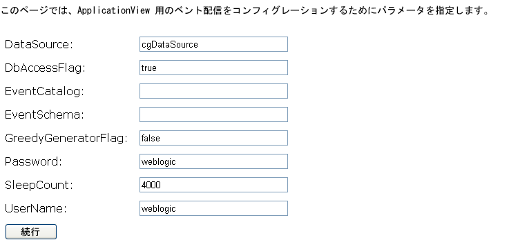

  14. [接続パラメータ] で [定義] をクリックしてイベント配信パラメータを設定します。
  15. [イベント配信パラメータのコンフィグレーション] ページが表示されます。
    このページで入力するイベント配信パラメータにより、EIS インスタンスへの接続が有効になります。また、これらのパラメータはイベントの生成時に使用されます。プロパティは関連付けられているアダプタごとに固有であり、基本となるアダプタの wli-ra.xml ファイルに定義されます。
    注意 : BEA WebLogic Adapters については、次の URL で、ご使用のアダプタのユーザ ガイドの「Defining Event Connection Parameters」を参照してください。
  16. イベント配信パラメータを設定したら、[続行] をクリックして [イベント接続の編集] ページに戻り、次に [OK] をクリックして [アプリケーション ビューの接続情報] ページに戻ります。

  1. [アプリケーション ビュー管理] ページで [テスト] をクリックします。
  2. [アプリケーション ビューの概要] ページが表示されます。[ステータス] が [テスト] になり、[テストの停止] リンクが表示されます。
    必要に応じて [変数の設定とテスト] をクリックします。[変数の設定とアプリケーション ビューのテスト] ページが表示されます。環境変数の値を編集した後、[テスト] をクリックすると、アプリケーション ビューをテストできます。

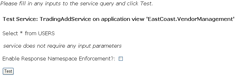

  3. [Events and Services] タブの [サービス] 領域で適切なサービスを選択し、[テスト] をクリックします。
  4. [サービスのテスト] ページが表示されます。
  5. 必要に応じて、適切なフィールドに必要なデータを入力します。
  6. 注意 : 実際に [サービスのテスト] ページに表示されるフィールドがこの例と異なる場合があります。表示されるフィールドは、アプリケーション ビューのサービスによって決まります。すべてのフィールドの詳細については、テクニカル アナリストまたは EIS スペシャリストに確認してください。BEA WebLogic Adapters については、次の URL で、ご使用のアダプタのユーザ ガイドの「Testing Services」を参照してください。

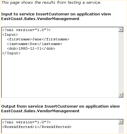

  7. [テスト] をクリックします。
  8. アプリケーション ビューのサービスが手順 3 で入力したデータを正しく処理すれば、テストは成功です。テスト結果ページに、すべての入力および出力ドキュメントが一覧表示されます。サービスが処理に失敗した場合は、応答フィールドに失敗したことを示すメッセージが表示されます。
  9. テストが必要なサービスごとに、テスト手順の 1 から 4 を繰り返します。

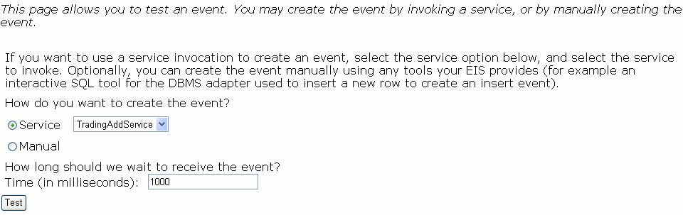

  5. テスト イベントの生成方法を選択します。
    • サービス : アプリケーション ビューの独自のサービスの 1 つを使用して「既定の」イベントを生成する場合は、[サービス] を選択します。その後、「[サービス] を選択した場合」の手順に従います。
    • 手動 : EIS アプリケーションにログオンして EIS の適切なイベント生成機能を使ってイベントを生成する場合は、[手動] を選択します。その後、「[手動] を選択した場合」の手順に従います。
    • アプリケーション ビューのイベントが、指定した時間が経過する前に正しく応答を返せば、テストは成功です。
[サービス] を選択した場合
  1. [サービス] ドロップダウン リストから、テストするイベントのトリガとなるサービスを選択します。たとえば、CustomerInserted イベントをテストする場合は、このイベントを呼び出す InsertCustomer などのサービスを選択します。
  2. [時間] フィールドに、妥当な待ち時間をミリ秒単位で入力します (1 分 = 60,000 ミリ秒)。
  3. イベントが成功する前にこの指定時間が経過すると、テストはタイム アウトとなり、失敗したことを示すメッセージが表示されます。
  4. [テスト] をクリックします。トリガとなるサービスが実行されます。
  5. サービスに入力データが要求される場合は、入力ページが表示されます。
    注意 : BEA WebLogic Adapters については、次の URL で、ご使用のアダプタのユーザ ガイドの「Testing Events Using a Service」を参照してください。
  6. サービスに入力データが要求される場合は、適切なフィールドにデータを入力して [テスト] をクリックします。
  7. サービスが実行されます。テストが成功した場合は、テスト結果ページに、イベントの情報、サービスの入力情報、およびサービスの出力情報が表示されます。テストが失敗した場合は、テスト結果ページにタイム アウト メッセージのみが表示されます。

テストが終了したアプリケーション ビューは、[概要] ページからパブリッシュできます。パブリッシュすると、アプリケーション ディレクトリに EJB が生成され、スキーマ ファイルが XML マッパーで使用できるように WebLogic Workshop アプリケーションにパブリッシュされます。また、アプリケーション ビューも WebLogic Workshop で表示できるようになります。アプリケーション ビュー コントロール ウィザードでは、パブリッシュしたアプリケーション ビューのみが参照されます。
パブリッシュしたアプリケーション ビューは、WebLogic Workshop アプリケーションの一部になります。パブリッシュを行うと、アプリケーション ビューは Application Integration Design Console ではなく、WebLogic Workshop アプリケーションで制御されます。Application Integration Design Console でアプリケーション ビューを編集する場合は、そのアプリケーション ビューを再パブリッシュする必要があります。
注意 : アプリケーション ビューを Application Integration Design Console で修正し、再パブリッシュした場合は、そのアプリケーション ビューを使用するアプリケーション ビュー コントロールを再作成する必要があります。
アプリケーション ビューをパブリッシュすると、次のようなメッセージが [概要] ページに表示されます。
