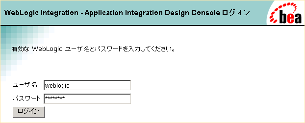

Application Integration Design Console にログオンするには
  1. 新しいブラウザ ウィンドウを開きます。
  2. システムの Application Integration Design Console に使用する URL を次のフォーマットで入力します。
  3. http://your_server:your_port/wlai
    例 : http://wli1:7001/wlai
    注意 : Application Integration Design Console は WebLogic Workshop からも起動できます。WebLogic Workshop アプリケーションを開き、WebLogic Server が実行されていることを確認してから、[ツールArrow symbolWebLogic IntegrationArrow symbolApplication Integration Design Console] を選択します。
    ログオン ページが表示されます。
  4. WebLogic Server のユーザ名とパスワードを入力し、[OK] をクリックします。[アプリケーションの選択] ページが表示されます。

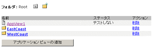

フォルダの作成
企業内のアプリケーション ビューはフォルダを使って整理します。フォルダには、アプリケーション ビューやサブフォルダを入れることができます。一度作成したフォルダを別のフォルダに移動することはできません。フォルダを削除するには、その前に、フォルダ内のすべてのアプリケーション ビューとサブフォルダを削除する必要があります。
フォルダに作成したアプリケーション ビューは、削除することはできても、別のフォルダに移動することはできません。

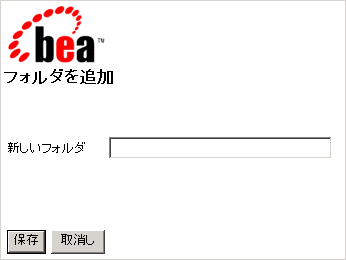

フォルダを作成するには
  1. Application Integration Design Console にログオンしている状態で、新しいフォルダを追加するフォルダに移動します。
  2. 新しいフォルダ をクリックします。
  3. [フォルダを追加] ページが表示されます。
  4. [新しいフォルダ] フィールドにフォルダ名を入力します。名前には、有効な Java 識別子を使用できます。
  5. 注意 : 「Root」は予約語であるため、フォルダ名に使用することはできません。「Root」を名前に使用すると、インポート/エクスポート ユーティリティを使ったフォルダのインポートまたはエクスポートができなくなります。
  6. [保存] をクリックします。

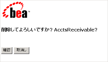

アプリケーション ビューを削除するには
  1. Application Integration Design Console にログオンしている状態で、削除するアプリケーション ビューが格納されているフォルダに移動します。
  2. 削除するアプリケーション ビューを選択し、[削除] をクリックします。確認ページが表示されます。[確認] をクリックして、アプリケーション ビューを削除します。
注意 : 以前にパブリッシュしたアプリケーション ビューと、それに対応する wlai.channel ファイルおよび EJB ファイルを削除しても、アプリケーション ビューの ID は WebLogic Integration Administration Console に表示されたまま残ります。また、アプリケーションを再構築した後は、ステータスが [アンデプロイ済み] になります。削除したアプリケーション ビューの ID は、システムを再ブートしたときに WebLogic Integration Administration Console から削除されます。

  3. [削除] をクリックします。確認ページが表示されます。
  4. [確認] をクリックします。フォルダが削除されます。
