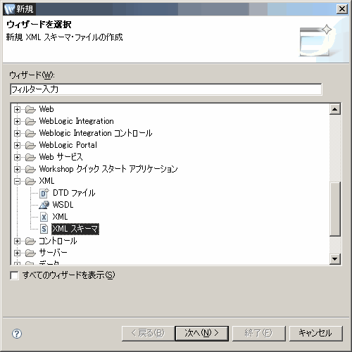

XML スキーマの作成
XML スキーマ エディタを使用して XML スキーマを作成できます。
  1. [ウィンドウ|パースペクティブを開く|XQuery トランスフォーメーション] を選択して、XQuery トランスフォーメーション パースペクティブに切り替えます。
  2. [ナビゲータ] ビューで、スキーマ ファイルを作成するプロジェクトを選択します。
  3. [ファイル|新規|その他...] を選択します。
  4. [新規] 画面が表示されます。
    図 2-3 ウィザードの選択
    ウィザードの選択
  5. XML ノードを展開します。
  6. [XML スキーマ] を選択し、[次へ] をクリックします。
  7. スキーマ ファイルを作成する親フォルダを選択します。
  8. スキーマ ファイルの名前を入力し、[完了] をクリックします。
指定したプロジェクトにスキーマ ファイルが作成されます。これで、スキーマの詳細を指定し、ファイルを保存できます。

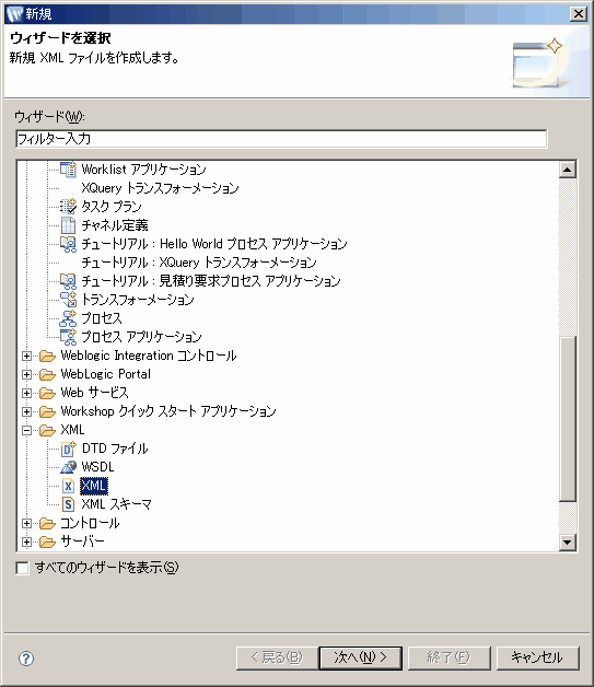

XML スキーマからの XML ファイルの作成
  4. [新規] 画面が表示されます。
    図 2-4 ウィザードの選択 - XML ファイル
    ウィザードの選択 - XML ファイル
  5. XML ノードを展開します。
  6. [XML] を選択し、[次へ] をクリックします。
  7. [XML ファイルの作成] ダイアログ ボックスが開きます。
    図 2-5 XML ファイルの作成
    XML ファイルの作成
  8. [XML スキーマ・ファイルから XML ファイルを作成] オプションを選択し、[次へ] をクリックします。
  9. XML ファイルを作成する親フォルダを選択します。
  10. XML ファイルの名前を入力し、[次へ] をクリックします。
  11. XML ファイルを作成する基になる XML スキーマを選択し、[次へ] をクリックします。
  12. XML ファイルのルート要素を選択し、[完了] をクリックします。
XML ファイルが指定のフォルダに作成されます。 これで、ファイルの詳細を指定し、保存できます。

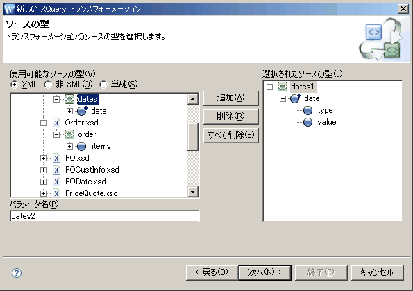

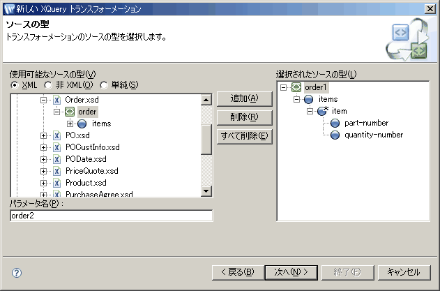

ソースとターゲットのデータ型の選択
データ トランスフォーメーションを作成する前に、ソース データ型とターゲット データ型を定義する必要があります。ソースおよびターゲットの型には、非 XML、XML、および単純データ型を指定できます。
  1. ソースとターゲットのデータ型を選択するプロジェクトを選択します。
  2. 右クリックし、[新規|XQuery トランスフォーメーション] を選択します。
  3. [新しい XQuery トランスフォーメーション] ウィザードが開きます。
  4. .xq ファイル名を入力します。
  5. [次へ] をクリックします。
  6. [ソース型] ダイアログ ボックスが表示されます。
  7. [使用可能なソースの型] ペインで、ソース データ型を選択します。
    • ソースが XML データの場合は、[XML] を選択する。
    • ソースが MFL データの場合は、[非 XML] を選択する。
    • ソース データが boolean、String、int などの標準型の場合は、[単純] を選択する。
  8. 必要なソースのデータ要素を選択します。
  9. 注意 : スキーマを [使用可能なソースの型] ペインおよび [使用可能な対象の型] ペインに表示するには、WorkSpace Studio でこれらのスキーマを含む XML ファイルおよび非 XML ファイルをインポートまたは作成しておく必要があります。
    注意 : [使用可能なソースの型] および [使用可能な対象の型] ペインには、XQuery トランスフォーメーション プロジェクトの schemas フォルダに存在するスキーマのみが表示されます。スキーマを他のフォルダに格納するほうがよい場合は、プロジェクトの XMLBeans の設定で、そのフォルダのパスを指定する必要があります ([プロジェクト|プロパティー] を選択してから、[XMLBean] ページの [ソース パス] タブを表示)。
    たとえば、schemas/Dates.xsd から入力データを追加するには、次の図のように、スキーマで date 要素を入力要素として選択し、[追加] をクリックします。
    図 2-6 ソース型の選択
    ソース型を選択する
    [選択されたソースの型] ペインに、選択した要素を構成している要素と属性が表示されます。
  10. 必要なソース型を選択したら、[次へ] をクリックします。
  11. [対象の型] ダイアログ ボックスが表示されます。
  12. [使用可能な対象の型] ペインでターゲット データ型を選択し、[追加] をクリックします。
  13. [選択された対象の型] ペインに、選択した要素を構成している要素と属性が表示されます。
    注意 : ターゲット データ型は 1 つしか指定できません。
  14. [終了] をクリックします。
デザイン ビューに .xq ファイルが表示されます。選択したソースとターゲットのデータ型が示されています。

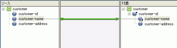

要素-要素リンクの作成
  1. 要素-要素リンクを作成するプロジェクトを選択し、トランスフォーメーションを格納する XQuery ファイルを開きます。
  2. [ソース] ペインの必要な要素を [対象] ペインのターゲット要素にドラッグします。
  3. たとえば、ソース スキーマの customer-name 要素とターゲット スキーマの customer-name 要素の間にリンクを作成するには、customer-name を [ソース] ペインから [対象] ペインにドラッグします。 次の図のように、2 つの要素間に矢印が表示されます。
    図 2-7 要素-要素リンク
    要素-要素リンク
    注意 : [ソース] ペインから [対象] ペインへのドラッグ時、2 つの要素の間には一時的な破線が表示されます。 リンク パターンの詳細については、「リンクのパターン」を参照してください。
  4. 必要な要素-要素リンクを作成したら、変更を保存します。

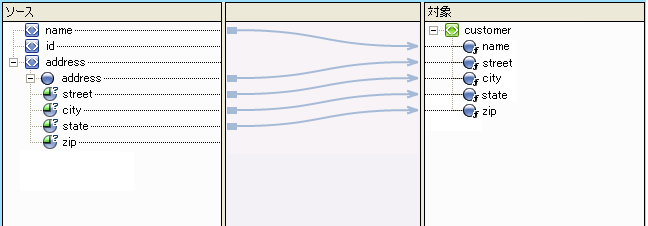

基本的な属性トランスフォーメーションの作成
基本的な属性トランスフォーメーションでは、ソース属性をターゲット属性にマップします。ソースとターゲットの属性には同じ名前、型、またはスコープを指定できる場合があります。
基本的な属性トランスフォーメーションのいくつかの例を以下に示します。
前提条件
XQuery ファイルが「ソースとターゲットのデータ型の選択」に従って作成されている。
属性-要素リンクの作成
  1. 属性-要素リンクを作成するプロジェクトを選択し、トランスフォーメーションを格納する XQuery ファイルを開きます。
  2. [ソース] ペインの必要な属性を [対象] ペインの適切な要素にドラッグします。
  3. たとえば、ソース スキーマの address 要素の street 属性とターゲット スキーマの street 要素の間にリンクを作成するには、次の図のように、street 属性を [ソース] ペインから [対象] ペインにドラッグします。
    図 2-8 属性-要素リンク
    属性-要素リンク
  4. 必要なリンクを作成したら、変更を保存します。
同様に、要素-属性リンクおよび属性-属性リンクを作成できます。

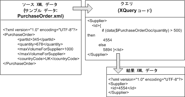

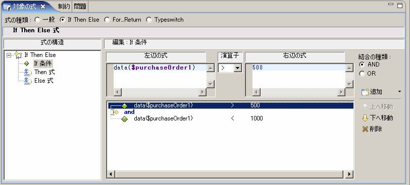

If-Then-Else 式の作成
[対象の式] ビューでは、if-then-else 式を作成できます。
if-then-else 式を含むクエリが実行されると、if 式を構成する条件が評価されます。 結果に応じて、異なる値がターゲット ノードに返されます。
図 2-10 に、以下のロジックの実装に使用できる XQuery コードを示します。
次の図のように、If 条件に複数の式を追加できます。
図 2-11 [対象の式] ビューの If-Then-Else 式
条件を選択して [上へ移動] または [下へ移動] ボタンをクリックすると、条件の位置を変更できます。 条件を選択して [削除] をクリックすると、条件を削除できます。
注意 : [編集 : If 条件] ペインでは、[削除] ボタンを使ってすべての式を削除した場合でも、ソース ビューの if-then-else 式がすべて削除されるわけではありません。以下のコード リストのように、if 条件に関連付けられた式は削除されますが、then および else の式は保持されます。
注意 : <ns0:partId>
if (fn:boolean("true"))
then 4554
else 5894
</ns0:partId>
注意 : XQuery では常に then 式が返されます。else 式はコード内に保持されるため、必要に応じて後から再利用できます。
詳細については、「ネストされた If-Then-Else 式の作成」を参照してください。

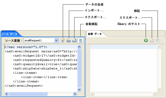

データ トランスフォーメーションのテスト
デザイン ビューで XQuery トランスフォーメーションを作成したら、テスト ビューで予期された XML または非 XML 出力が正しく生成されたかどうかをテストできます。
トランスフォーメーションのテストには、自動生成の XML ファイルまたはカスタムの XML ファイルおよび非 XML ファイルを使用できます。
テスト ビューの機能
次の図に、テスト ビューの機能を示します。
図 2-16 テスト ビュー
テスト ビュー
