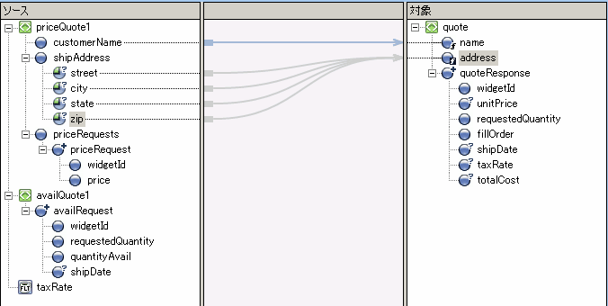

  2. myJoin XQ ファイルの [ソース] ペインにある priceQuote1/customerName ノードを、[対象] ペインの quote/name ノードにドラッグ アンド ドロップします。
  3. 2 つの要素間に実線が表示されます。この実線は、2 つのノード間のデータ リンク (ソース ノードの値を対象ノードの値に直接変換するリンク) を表します。
    図 4-3 2 つの要素間のリンク
2 つの要素間のリンク
このリンクは、図 4-1 で 1 の矢印で表されたマッピングに対応しています。

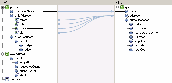

次の手順に従って、1 回のドラッグ アンド ドロップ操作で複数の shipAddress 属性を [ソース] ペインから [対象] ペインにリンクします。
  1. [ソース] ペインで、priceQuote1/shipAddress ノードの street 属性を選択します。
  2. [ソース] ペインから [対象] ペインの quote/address ノードに street 属性をドラッグ アンド ドロップします。
  3. 同様に、各属性を選択し、[ソース] ペインから [対象] ペインの quote/address ノードにドラッグ アンド ドロップします。
  4. 注意 : 〔Shift〕を使用して、ノードのグループを選択することもできます。
    次の図のように、4 つの新しいリンクが表示されます。
    図 4-4 リンクの作成
リンクの作成
図 4-4 で番号の付けられたリンクは、図 4-1 の、番号 2 の付けられた矢印で表されているマッピングに対応しています。

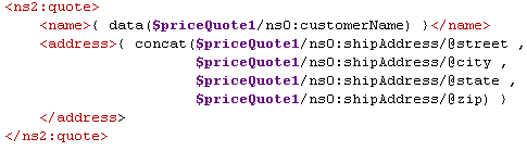

ソースの要素と属性から対象の要素と属性にマッピング リンクを作成すると、XQuery 言語で記述されたクエリが生成されます。
  1. myJoin.xq ファイルのソース ビューを選択します。
  2. 次の図のように、生成されたクエリが表示されます。
    図 4-5 myjoin.xq ファイルのソース ビュー
    注意 : 図 4-1 で番号の付けられた XQuery コードは、それぞれ 図 4-4 で番号の付けられたマッピングおよびリンクに対応しています。

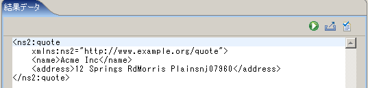

  3. [結果データ] ペインで [XQuery のテスト] をクリックします。
  4. 次の図のように、あるフォーマットのソース XML データが、クエリによって対象フォーマットの XML に変換され、[結果データ] ペインに表示されます。
    図 4-6 [結果データ] ペイン
    [結果データ] ペイン
    生成された XQuery コード全体を順に実行したクエリで発生するトランスフォーメーションの詳細については、「トランスフォーメーションについて」を参照してください。
    注意 : 上の XML ドキュメントでは、文字列 quot がネームスペース URI : xmlns:quot="http://www.example.org/quote" のネームスペース プレフィックスです。ネームスペース宣言と XML データの生成方法の詳細については、「トランスフォーメーションについて」を参照してください。

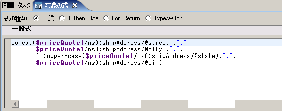

クエリに XQuery 関数呼び出しを追加するには
この節では、クエリから標準の W3C XQuery 関数を呼び出すことによって state フィールドを大文字に変換する手順について説明します。
  1. myJoin.xq ファイルの [デザイン] タブを選択します。
  2. XQuery トランスフォーメーション パースペクティブに切り替え、[対象の式] ペインを表示します。XQuery トランスフォーメーション パースペクティブに切り替えるには、BEA WorkSpace Studio メニューから [ウィンドウ|パースペクティブを開く|XQuery トランスフォーメーション] を選択します。
  3. shipAddress 要素の state 属性と quote/address 要素の間のリンクを選択します。
  4. [ソース] ペインで、state 属性のリンクが緑色で強調表示されます。
    [対象の式] タブの [一般式] ペインに、concat 関数の呼び出しが表示されます。
  5. [一般式] ペインで、次のテキストを見つけます。
  6. $priceQuote1/ns0:shipAddress/@state
    図 4-8 [対象の式] ペイン - 1
[対象の式] ペイン - 1
  1. [式の関数] パレットで、[XQuery 関数] フォルダの [文字列関数] を展開します。
  2. upper-case 関数を選択し、それを [一般式] ペインの $priceQuote1/ns0:shipAddress/@state 属性にドラッグ アンド ドロップします。
  3. [一般式] ペインの表示は、次の図のようになります。
    図 4-9 [対象の式] ペイン - 2
[対象の式] ペイン - 2
上の図のように、[一般式] ペインで $string-var を選択したままにしておきます。
  1. [ソース] ペインから priceQuote1/shipAddress/state ノードを選択して、[一般式] ペインの $string-var パラメータの上にドラッグ アンド ドロップします。
  2. [一般式] ペインの表示は、次の図のようになります。
    図 4-10 [対象の式] ペイン - 3
[対象の式] ペイン - 3
  1. [適用] をクリックして、myJoin.xq ファイルを保存します。
  2. [テスト] タブを選択します。
  3. [XQuery のテスト] アイコンをクリックします。
  4. [結果データ] ペインの XML ソースに、次のリストのように、州名が大文字で表示されます。
    <address>12 Springs Rd,Morris Plains,NJ,07960</address>
