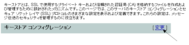

  6. [キーストア & SSL] タブを選択します。
  7. 次の図に示すように、[変更] をクリックします。
  8.
    [キーストアのコンフィグレーション] 画面が表示されます。

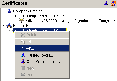

WebLogic Integration-Business Connect アプリケーションに iPlanet サーバ証明書をインポートするには、次の手順を実行します。
  1. WebLogic Integration - Business Connect で、[Certificates|Partner Profiles|Test_TradingPartner_1] にナビゲートします。
  2. プロファイルを右クリックし、次の図に示すように、メニューから [Import] を選択します。
  3. .
  4. 「Verisign へのトライアル デジタル証明書の要求」で作成した iPlanetServer.pem ファイルにナビゲートし、[Import] をクリックします。
これで、iPlanet サーバ証明書がインストールされました。次の手順では、iPlanet と WebLogic Integration - Business Connect の CA 証明書をロードします。
