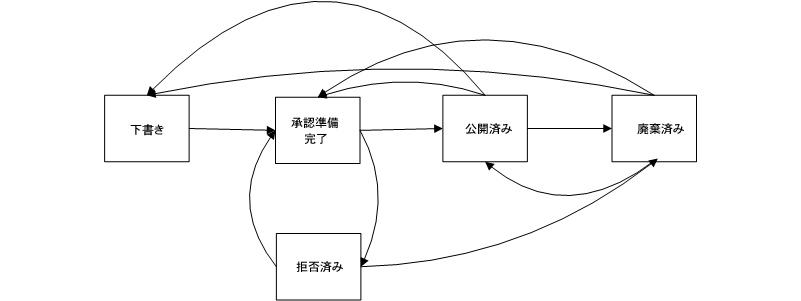

コンテンツ管理ライフサイクルでは、WebLogic Portal の定義済みのコンテンツのライフサイクルに従ってコンテンツを処理できます。WebLogic Portal のコンテンツ管理ライフサイクルには、下書き、レビュー準備完了、拒否済み、公開済み、および廃棄済みというステータスがある。委託管理を通して、さまざまなユーザおよびグループにコンテンツ管理の特権 (公開、編集、および削除) を割り当てることができます。委託管理特権に応じて、ライフサイクルの各ステータスへのアクセス権が決まります。
コンテンツのライフサイクルを十分に活用するには、コンテンツ管理チームのユーザとグループに異なる機能を割り当てる委託管理ロールを設定します。
たとえば、コンテンツの公開を管理するロールと、未公開のコンテンツを変更できる編集者ロールを別々に作成できます。コンテンツ管理チームが少人数の場合は、すべての機能に対して 1 つのロールを割り当てることもできます。
表 3 では、コンテンツのライフサイクルのステータスと、各ステータスで必要な委託管理機能を説明しています。
