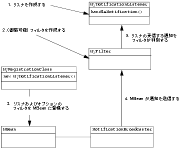

デフォルトでは、リスナは MBean から送信されるすべての通知を受信します。ただし、たいていの場合は特定の通知のみを受信する方が適切です。たとえば、LogBroadCasterRuntime MBean は WebLogic Server インスタンスからログ メッセージが生成されるたびに通知を送信します。通常は、特定の重大度のメッセージなどの特定のログ メッセージのみリスンします。通知フィルタを作成すると、リスナが受信する通知を制限できます。
リスナとフィルタ (任意) を作成したら、そのクラスを通知を受信する MBean に登録します。
図 6-1 に、NotificationListener が MBean からブロードキャストされる通知の一部のみを受信する基本的なシステムを示します。
図 6-1 MBean からの通知の受信
MBean からの通知の受信

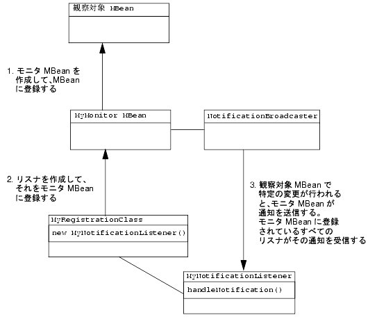

WebLogic Server には、モニタ MBean があります。モニタ MBean は、MBean を定期的に観察し、特定の MBean 属性が特定のしきい値を超えて変更された場合にのみ JMX 通知を送信するようにコンフィグレーションできます。モニタ MBean では、MBean の属性の値そのもの、または数値属性の 2 つの連続する値の差異 (オプション) を観察できます。モニタ MBean が観察する値は、派生ゲージと呼びます。
派生ゲージが一連の条件を満たす場合、モニタ MBean は特定の通知タイプを送信します。また、属性値のモニタ中に一定のエラー状態が発生した場合にも通知を送信できます。
モニタ MBean を使用するには、モニタをコンフィグレーションして WebLogic Server MBean に登録します。次に、リスナ クラスを作成して、そのクラスをモニタ MBean に登録します。モニタ MBean は非常に特殊な種類の通知のみを送信するので、通常、モニタ MBean からの通知をリスンする際にはフィルタは使用しません。
図 6-2 は、モニタ MBean が WebLogic Server MBean に登録される基本的なシステムを示しています。NotificationListener がモニタ MBean に登録され、モニタ MBean 内の条件が満たされた場合に通知を受信します。
図 6-2 モニタ MBean
モニタ MBean

WebLogic Server MBean から直接送信される通知をリスンするには、次の手順に従います。
  1. リスンする通知の種類を決めます。「WebLogic Server 通知タイプ」を参照してください。
  2. アプリケーションにリスナ クラスを作成します。「通知リスナの作成」を参照してください。
  3. 必要に応じてフィルタ クラスを作成します。フィルタ クラスは、リスナが MBean から受信する通知の種類を指定します。「通知フィルタの作成」を参照してください。
  4. 通知を受信する MBean にリスナおよびフィルタを登録するクラスを作成します。「通知リスナとフィルタの登録」を参照してください。

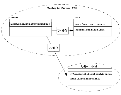

リモート JVM で動作するリスナのフィルタを作成する場合は、通知をリスンしているサーバ インスタンスのクラスパスにフィルタのクラスを追加できます。リスナはリモート JVM で動作していますが、サーバのクラスパスにフィルタのクラスを追加すると、フィルタとリスナの間で転送されるシリアライズされたデータの量が最小限に抑えられます(図 6-3 を参照)。
図 6-3 WebLogic Server で動作するフィルタ
