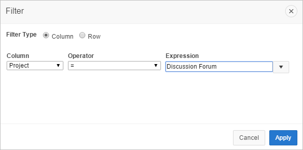

列フィルタを追加するには、次のステップを実行します。
  1. 「アクション」メニューをクリックし、「フィルタ」を選択します。
    「フィルタ」ダイアログが表示されます。
  2. 「フィルタ・タイプ」で「列」を選択します。
  3. 「フィルタ」リージョンで、列、演算子および式を指定し、「適用」をクリックします。
    フィルタがレポートの上部の「レポート設定」エリアに表示されることに注意してください。フィルタ名の左にある矢印をクリックすると、フィルタの詳細を表示または非表示にできます。
フィルタを変更するには、次のステップを実行します。
  1. フィルタ名(この例では、Project = 'Discussion Forum')をクリックします。
  2. 選択内容を編集して、「適用」をクリックします。
  3. フィルタを無効にするには、「有効/無効フィルタ」チェック・ボックスを選択します。
  4. フィルタを削除するには、「フィルタの削除」をクリックします。
