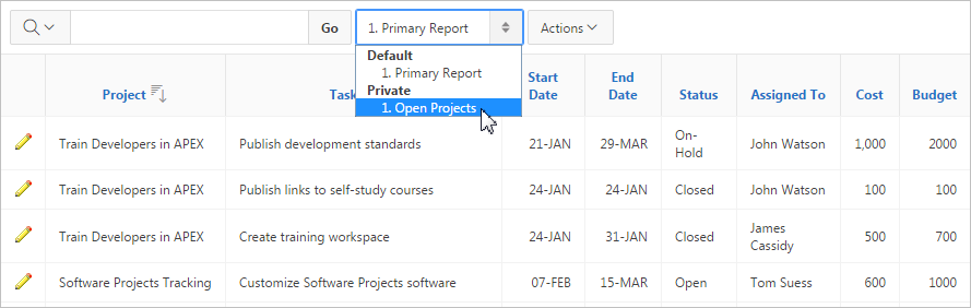

3.7.13.1 「レポート」リストについて
異なるバージョンの対話モード・レポートを表示するには、デフォルト・レポート、プライマリ・レポート、プライベート・レポートのドロップダウン・リストから選択します。
次の図では、対話モード・レポートの検索バーにある「レポート」リストを示します。
この例では、2つのレポートを示します。
デフォルト: プライマリ・レポート
これは、アプリケーション開発者によって作成される最初のレポートです。デフォルト・プライマリ・レポートの名前を変更したり削除することはできません。
プライベート: 1。プロジェクトを開く
これはプライベートのレポートです。プライベート・レポートを表示、保存、名前変更、削除できるのは、それを作成したユーザーのみです。

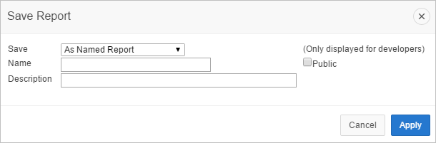

パブリックまたはプライベートの対話モード・レポートを保存するには、次のステップを実行します。
  1. 保存する対話モード・レポートを含むページに移動します。
  2. レポートをカスタマイズします(たとえば、列の非表示、フィルタの追加など)。
  3. 「アクション」メニューをクリックし、「レポート」、「レポートの保存」の順に選択します。
    「レポートの保存」ダイアログが表示されます。
  4. 「レポートの保存」で、次のステップを実行します。
    1. 「名前付きレポートとして保存」または「デフォルトのレポート設定として保存」オプションのいずれかを選択します。
      ヒント:
      このオプションは、開発者のみが使用できます。
    2. 名前: レポートの名前を入力します。
    3. 説明: 説明を入力します(オプション)。
    4. パブリック: レポートをすべてのユーザーが表示できるようにするには、このチェック・ボックスを選択します。レポートをプライベートにするには、このチェック・ボックスの選択を解除します。
      ヒント:
      対話モード・レポートをパブリックとして保存できるかどうかは、アプリケーション開発者の構成で決まります。
    5. 「適用」をクリックします。

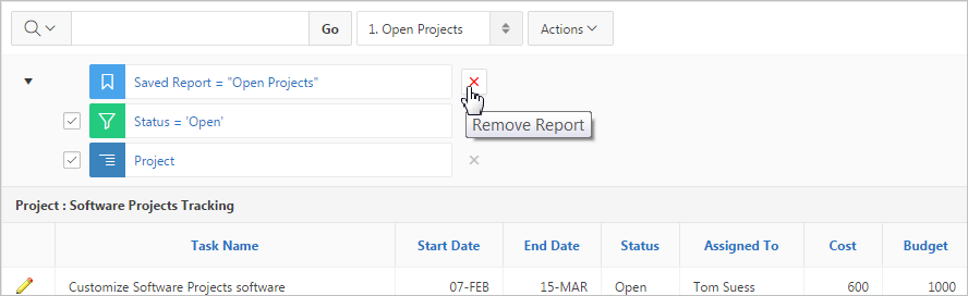

3.7.13.5 パブリックまたはプライベートの対話モード・レポートの削除
作成したパブリックまたはプライベート・レポートを削除するには、その「レポートの削除」アイコンをクリックします。
パブリックまたはプライベートの対話モード・レポートを削除するには、次のステップを実行します。
  1. レポート名のリンクの横にある「レポートの削除」アイコンをクリックします。
  2. 「適用」をクリックします。
