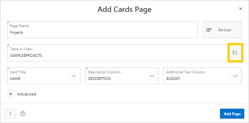

SAMPLE$PROJECTS表に基づいてカード・ページを追加するには、次のステップを実行します。
  1. 「ページ」セクションで、「ページの追加」をクリックします。
  2. 「カード」をクリックします。
  3. 次のように入力します。
    1. 「ページ名」に、Projectsと入力します
    2. 表またはビュー - 「LOV」アイコン(箇条書きの行)をクリックし、「SAMPLE$PROJECTS」を選択します。
    3. カード・タイトル - 「NAME」を選択します
    4. 説明列 - 「DESCRIPTION」を選択します
    5. 追加のテキスト列 - 「BUDGET」を選択します
    6. 「ページの追加」をクリックします。

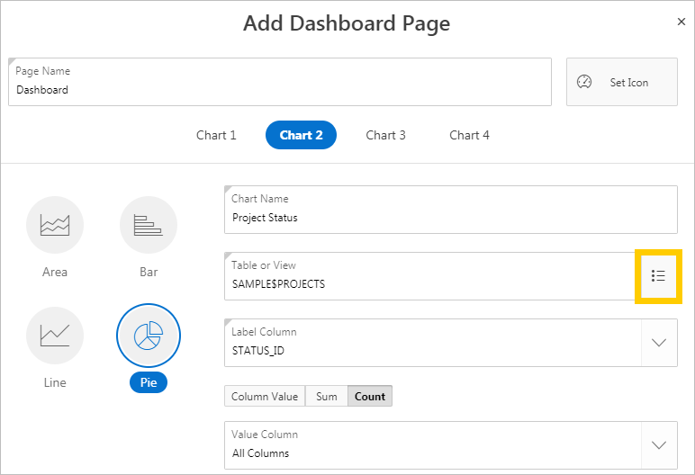

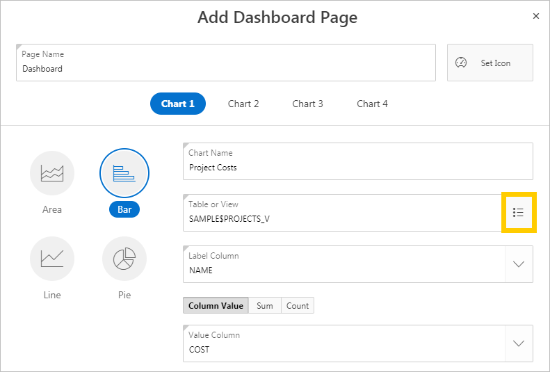

チャートを構成するには、次のステップを実行します。
  1. 「チャート1」に次のように入力します。
    1. チャート・タイプ - 棒バーをクリックします。
    2. グラフ名 - 「Project Costs」と入力します
    3. 表またはビュー - 「SAMPLE$PROJECTS_V」を選択します
    4. ラベル列 - 「NAME」を選択します
    5. 集計タイプ - 「列値」をクリックします
    6. 値列 - 「COST」を選択します
  2. 「チャート2」をクリックします。
  3. 次のように入力します。
    1. チャート・タイプ - 「円」をクリックします
    2. グラフ名 - 「Project Status」と入力します
    3. 表またはビュー - 「SAMPLE$PROJECTS」を選択します
    4. ラベル列 - 「STATUS_ID」を選択します
    5. 集計タイプ - 「件数」をクリックします
  4. 「ページの追加」をクリックします。

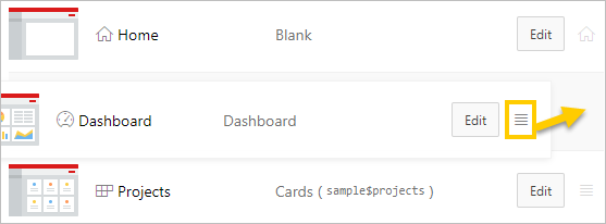

ページを作成したら、「編集」アイコンをクリックして、ページ名の編集、ナビゲーション・メニューに表示されるアイコンの変更、詳細オプションの編集、またはページの削除を実行できます。「編集」ボタン以外に、ドラッグ・アンド・ドロップしてページの順序を変更することもできます。
アプリケーションの作成ウィザードでページを移動するには、次のステップを実行します。
  1. ダッシュボード・ページの場合は、「編集」ボタンの横にあるハンバーガー・アイコン(横線)をクリックして押し続けます。
    ハンバーガー・アイコン
  2. 「Projects」ページの上にダッシュボード・ページをドラッグしてマウスを放します。
    ダッシュボード・ページがその場所に収ります。

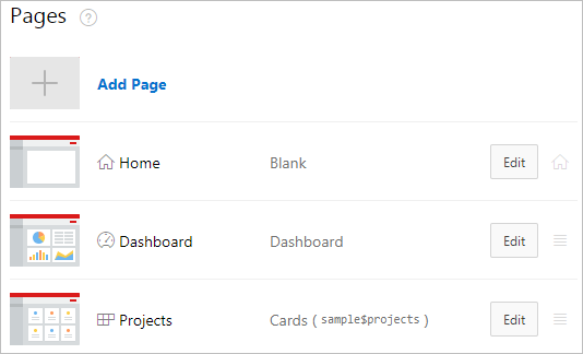

  3. リストに次の順序で3つのページが含まれていることを確認します。
    1. ホーム、空白
    2. ダッシュボード、ダッシュボード
    3. Projects、カード(sample$projects)

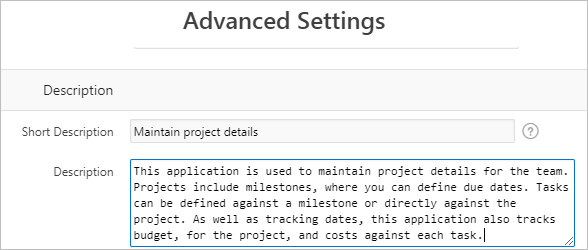

  2. 「説明」セクションで、次のように入力します。
    1. 短い説明 - 「Maintain project details」と入力します。
    2. 説明 - 次のテキストをコピーして貼り付けます。
      This application is used to maintain project details for the team. Projects include milestones, where you can define due dates. Tasks can be defined against a milestone or directly against the project. As well as tracking dates, this application also tracks budget, for the project, and costs against each task.
    3. 「変更の保存」をクリックします。

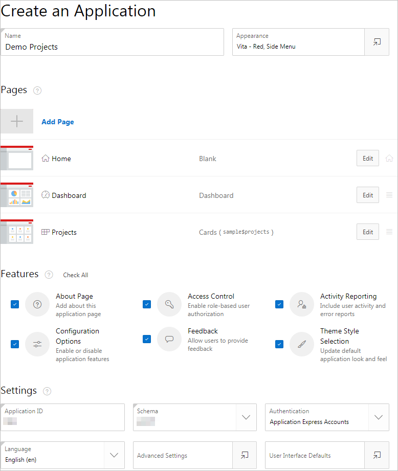

アプリケーションの作成ウィザードを完了するには、次のステップを実行します。
  1. 次のスクリーンショットと自分のアプリを比較してください。
  2. 「アプリケーションの作成」をクリックします。
    進捗バーが表示されます。完了すると、アプリケーション・ビルダーのアプリケーションのホーム・ページにApplication Expressが移動します。

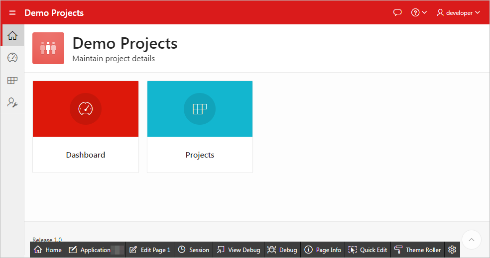

アプリケーションのホーム・ページからアプリケーションを初回実行してアプリケーション・ランタイムをレビューします。

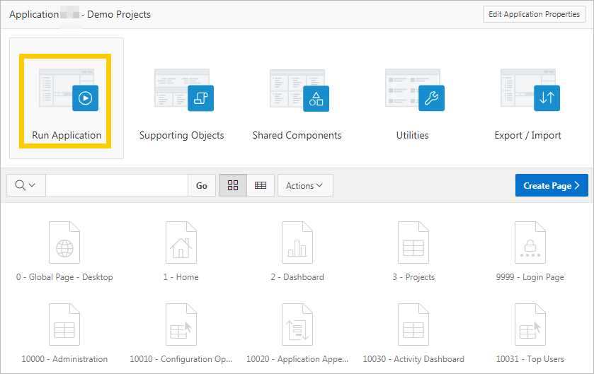

アプリケーションのホーム・ページからアプリケーションを実行するには、次のステップを実行します。
  1. 「アプリケーションの実行」をクリックします。
    「サインイン」ページが表示されます。
  2. Application Expressの資格証明を入力し、「サインイン」をクリックします。
    アプリケーションのホーム・ページが開きます。
  3. ナビゲーション・ペインでメニュー・アイテムをクリックして異なるページに移動することでアプリケーション内を探索します。
    サンプルの表とデータは未加工の形式で様々なページに表示されます。チュートリアルのこの先では、エンド・ユーザーに対するこのデータの表示と機能を向上させるための開発プロセスをガイドします。
