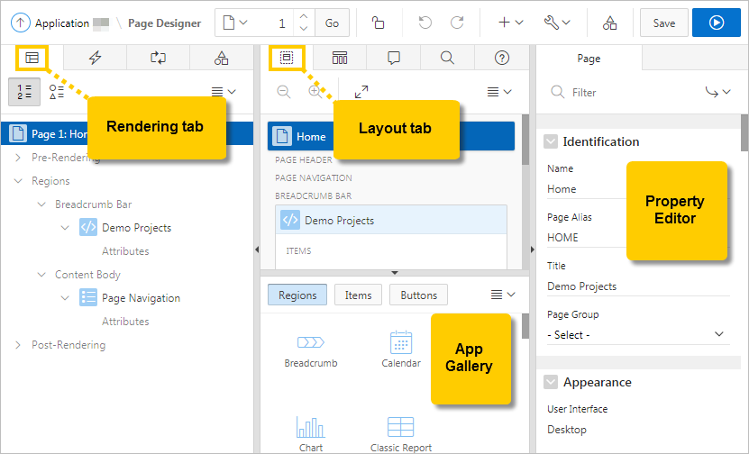

ページ・デザイナで、「レンダリング」タブおよび「レイアウト」タブを使用して、新しいリージョンを「Projects」ページに追加します。続いてプロパティ・エディタを使用して、SQL文や外観オプションなど、リージョンとページ・コンポーネントの様々な属性を編集します。

  2. 実行時開発者ツールバーで、「ページ1の編集」をクリックします。
    ページ・デザイナにページ1が表示されます。

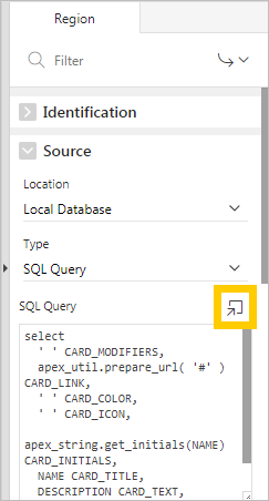

「Projects」リージョンのSQL問合せを更新するには、次のステップを実行します。
  1. 次のいずれかを実行して「Projects」リージョンを選択します。
    • 「レンダリング」タブ(左ペイン)の「リージョン」-「コンテンツ本体」で、「Projects」を選択します。
    • 「レイアウト」タブ(中央ペイン)で下にスクロールし、「Projects」リージョンをクリックします。
  2. プロパティ・エディタ(右ペイン)の「ソース」グループで、「SQL問合せ」属性を見つけます。

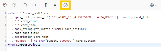

  3. コード・エディタ: 「SQL問合せ」アイコンSQL問合せをクリックすると、コードをより簡単に読み込むことができます。
    SQL問合せを確認すると、CARD_MODIFIERSやCARD_LINKなどの別名がSQLで使用されていることがわかります。正しい出力を生成するためには、これらの特定の別名がカード・リージョンに必要です。別名CARD_LINKを更新して、先ほど作成した新しいページにリンクできます。
  4. 「SQL問合せ」フィールドの内容を次のコードで置き換えます。
    select ' ' card_modifiers
      , apex_util.prepare_url( 'f?p=&APP_ID.:4:&SESSION.:::4:P4_ROWID:'|| rowid ) card_link
      , ' ' card_color
      , ' ' card_icon
      , apex_string.get_initials(name) card_initials
      , name card_title
      , description card_text
      , 'Budget '|| to_char(budget,'L99G999') card_subtext
    from sample$projects
    コード・エディタ
    図code_editor_projects_sql.pngの説明
  5. 「検証」アイコン「検証」アイコンをクリックして確認します。
    ウィンドウの上部に「検証成功」というメッセージが表示されます。

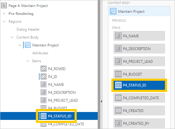

リージョン内のアイテムを移動するには、次のステップを実行します。
  1. 「レイアウト」タブで、次のようにします。
    1. 「P4_STATUS_ID」アイテムを右クリックします。
    2. 「移動先」、「Maintain Project」、「アイテム」、「P4_BUDGET」および「後」を選択します。

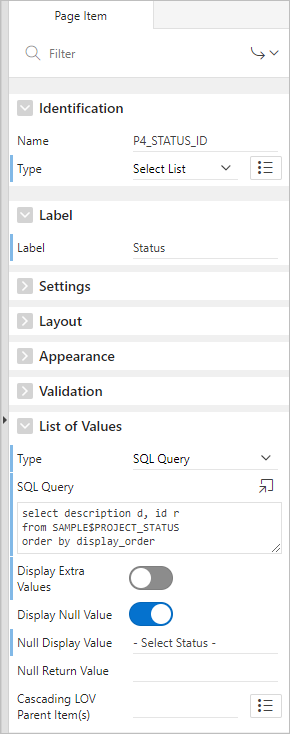

アイテムを選択リストに変換するには、次のステップを実行します。
  1. 「P4_STATUS_ID」が選択されたままであることを確認します。
  2. Property Editorで、次のように操作します。
    1. 指定: タイプ - 「選択リスト」を選択します。
    2. ラベル: ラベル - 「Status」と入力します
    3. List of Values: タイプ - 「SQL問合せ」を選択します。
    4. LOV: SQL問合せ - 次のように入力します。
      select description d, id r
      from SAMPLE$PROJECT_STATUS
      order by display_order
    5. LOV: 追加値の表示 - クリックして無効にします。
    6. LOV: NULL表示値 - 次のように入力します。
      - Select Status -
    前述のSQLでは、「display_order」という列を含む実表SAMPLE$PROJECT_STATUSを使用して、レコードが正しい順序で表示されるようにしています。
  3. 「保存」をクリックします。

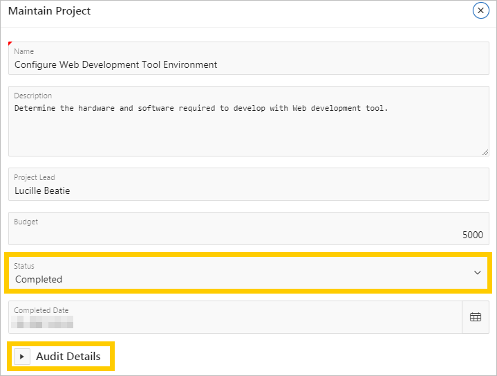

「Maintain Project」フォームはモーダル・ページです。モーダル・ページは、他のページのようにページ・デザイナから直接実行できません。関連付けられている非モーダル・ページ(この場合はページ3「Projects」)にランタイムにナビゲートし、そこからモーダル・ページを開く必要があります。

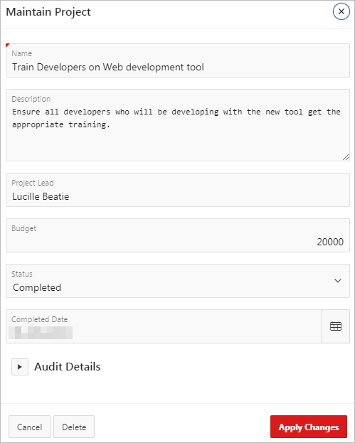

モーダル・ページ「Maintain Project」を実行するには、次のステップを実行します。
  1. ランタイムに、「Projects」ページを再ロードします。(ブラウザのリフレッシュまたは再ロード・ボタンをクリックします。)
  2. プロジェクト・カードをクリックします。
    変更された「Status」フィールドと展開可能な「Audit Details」リージョンに注目してください。それぞれをクリックしてみて、ページがどのように反応するかを確認してください。

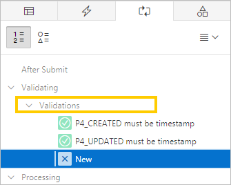

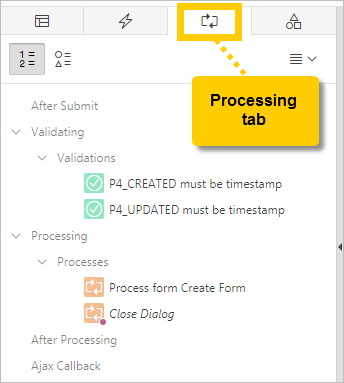

新しい検証を作成するには、次のステップを実行します。
  1. ページ・デザイナの「Maintain Project」ページで、「レンダリング」タブの上部にある「プロセス」タブ(回転矢印)をクリックします。
  2. 「検証」要素を右クリックして「検証の作成」を選択します。
    新しい検証が表示されます。

  4. 実行時に、「Projects」ページを再ロード(ブラウザのタブを再ロード)し、プロジェクト・カードをクリックして「Maintain Project」を表示します。
フォームが完成しました。
