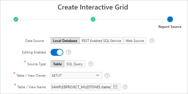

  7. 「レポート・ソース」に次のように入力します。
    1. 編集が有効 - クリックして有効にします。
    2. 表/ビューの名前: 「LOV」アイコンをクリックし、「SAMPLE$PROJECT_MILESTONES (table)」を選択します。
    3. 「作成」をクリックします。

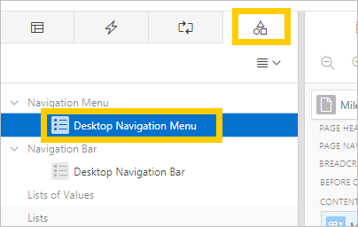

    • 「レンダリング」タブの上の「共有コンポーネント」タブをクリックします。「デスクトップ・ナビゲーション・メニュー」をクリックして、プロパティ・エディタで「コンポーネントの編集」をクリックします。

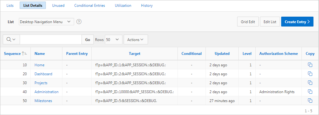

「Milestones」の順序および空白のデフォルト・アイコンを更新します。
「Milestones」リスト・エントリを更新するには、次のようにします。
  1. 「Milestones」をクリックします。
  2. 次のように入力します。
    1. 「順序」に、50と入力します
      ページ番号(5)にあわせて「50」を使用します。
    2. イメージ/クラス - 「LOV」アイコンをクリックして「fa-table-pointer」を選択します。
      ヒント:
      ブラウザの検索機能を使用すればアイコンが簡単に見つかります([Ctrl]+[F]または[Cmd]+[F])。
    3. 「変更の適用」をクリックします。

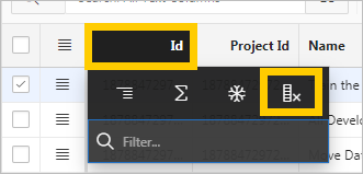

  1. 「ID」列ヘッダーをクリックして、「非表示」を選択します。

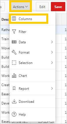

  1. 「アクション」メニューをクリックし、「列」を選択します。
  2. 左側の列リストで、次の列の横にあるチェック・ボックスをクリックして選択を解除します。
    • 作成日
    • 作成者
    • 更新日
    • 更新者
  3. 「保存」をクリックします。
