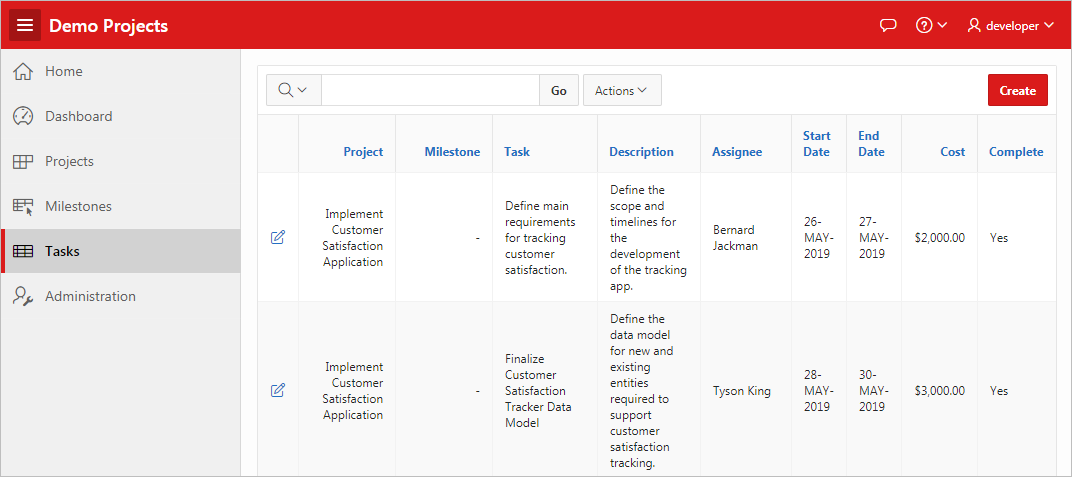

  3. 「ページの保存と実行」をクリックすると、ランタイムに対話モード・レポートが表示されます。
実行時に、レポートで右にスクロールするといくつかの列に数値の識別子が表示されることと監査詳細の列が表示されることに注目してください。

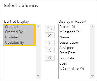

対話モード・レポートで複数の列を非表示にするには、次のステップを実行します。
  1. 「アクション」メニューをクリックし、「列」を選択します。
  2. 「レポートに表示」の下の列のリストで、次の列をダブルクリックして「表示しない」に移動します。
    • 作成日
    • 作成者
    • 更新日
    • 更新者
  3. 「適用」をクリックします。

  5. 「ページの保存と実行」をクリックします。
  6. レポートへの変更をランタイムに確認します。完了したら、次のセクションに進みます。

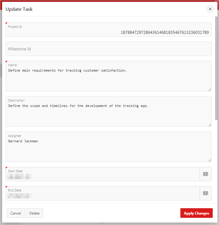

ページの作成ウィザードでフォームを使用してタスク・レポートを作成したときに、フォームをモーダルにするように選択しました。(このチェック・ボックスの選択を解除したままにした場合は、ポップアップ・オーバーレイではなく別のページが実行時に表示されます。)実行時にモーダル・ページを表示するには、関連付けられたレポートからそのページを開く必要があります。
「Tasks」対話モード・レポートの編集アイコンのいずれかをクリックして、「Update Task」フォームを開きます。
実行時に対話モード・レポートのモーダル・フォームを表示するには、次のステップを実行します。
  1. 行の「編集」アイコン(鉛筆)をクリックします。
    「Update Task」フォームが表示されます。
    また、実行時開発者ツールバーのページ番号がレポート(ページ6)からフォーム(ページ7)に変更されたことにも注意してください。
フォームは未加工の状態ですが、SAMPLE$PROJECT_TASKSに基づいているため、開発プロセスはレポートの場合と非常によく似ています。
  • 「Milestone」および「Project」の名前フィールドには、名前のかわりに数値の識別子が使用されています。
  • 一部のフィールド(「プロジェクトID」など)は、わかりやすい名前にする必要があります。
  • 一部のフィールドは、制限付きの選択リストや表示専用ではなく、編集可能なテキスト・フィールドです。
  • 監査列をここに表示する必要はありません(これらはレポートに含まれています)。

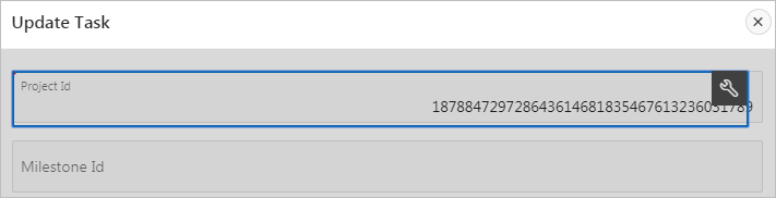

クイック編集を使用してページ・デザイナに戻るには、次のステップを実行します。
  1. ランタイム開発者ツールバーで、「クイック編集」(クイック編集)をクリックします。
    クイック編集モードになります。画面が暗くなり、様々な要素にマウス・カーソルを合わせると、レンチ・アイコンが表示されます。
  2. クイック編集モードで、「プロジェクトID」フィールドをクリックします(レンチ・アイコンをクリックしないでください)。
    P7_PROJECT_IDが選択された状態で、ページ・デザイナがロードされます。

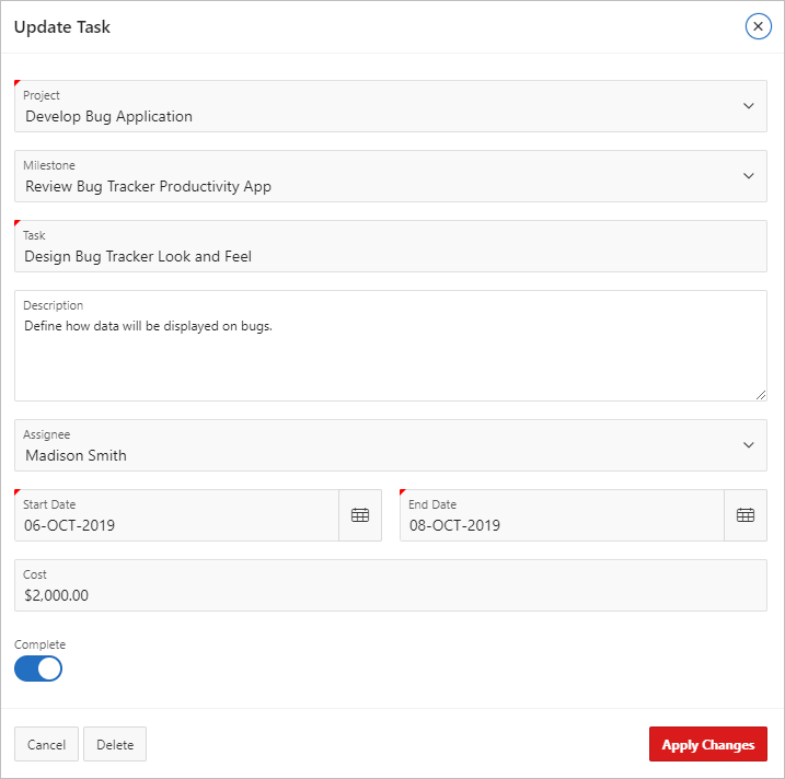

7.6 「Update Task」フォームの残りのフィールドの更新
最後に、一連の小さいタスクを実行して「Update Task」フォームの表示方法を更新します。
  • 名前 -「名前」フィールドをテキスト・フィールドに変更し、ラベルを「Task」に変更します。
  • 割当て先 - SQL問合せに基づく選択リストに変更します。
  • 「開始日」および「終了日」- 書式マスクを「DD-MM-YYYY」に変更します。
  • コスト - 位置合せと書式マスクを変更します($5,234.10)。
  • 完了(Y/N) - ラベルおよびタイプをスイッチに変更します。
  • 監査列(作成日、作成者、更新日、更新者)を非表示にします。

  3. ランタイムに戻り、ページをリフレッシュします。
  4. 「編集」アイコン(鉛筆)をクリックすると、フォームが再表示されます。
  5. 変更内容をレビューしてください。フォームをいろいろとクリックして新しいインタフェースを試してください。完了したら、実行時開発者ツールバーの「アプリケーション#####」をクリックしてアプリケーションのホーム・ページに戻ります。
フォーム付きの「Tasks」レポートが完成しました。次のレッスンに進みます。
