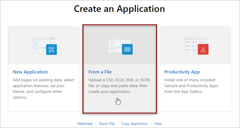

  1. ワークスペースのホームページで、「アプリケーション・ビルダー」アイコンをクリックします。
  2. 「作成」ボタンをクリックします。
    「アプリケーションの作成」ウィザードが表示されます。
  3. 「ファイルから」をクリックします。

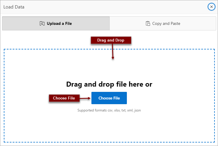

    「ファイルのアップロード」タブが選択された状態で、「データのロード」ページが表示されます。
    load_data_file.pngの説明が続きます
    図load_data_file.pngの説明
  4. 「ファイルのアップロード」タブには、次の2つのオプションがあります。
    • ドラッグ・アンド・ドロップ: ページの中央にあるリージョンにファイルをドラッグ・アンド・ドロップします。
    • ファイルの選択: 「ファイルの選択」をクリックし、ナビゲートしてファイルを選択します。

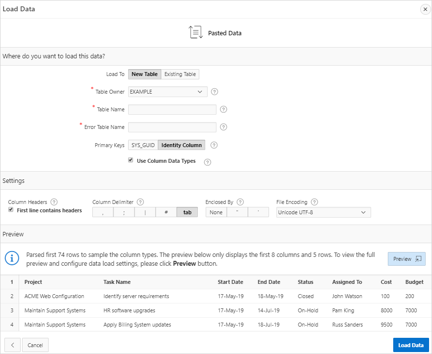

    「このデータをどちらにロードしますか。」、「設定」、「プレビュー」というセクションが含まれている「データのロード」ページが表示されます。表示される「データのロード」ページは、選択したファイル・タイプによって若干異なることに注意してください。
  5. 「このデータをどちらにロードしますか。」で、データのロード先を選択します。
    次に何が表示されるかは、選択内容によって異なります。
  6. 新しい表にデータをロードするには、次のようにします。
    1. ロード先: 「新規表」を選択します。
    2. 表の所有者: データベース・スキーマを選択します。
    3. 表名: 作成する表の名前を指定します。デフォルトでは、表の名前はすべて大文字に変換されます。
    4. エラー表名: データのロード中のエラーを保存するエラー表名を指定します。デフォルトでは、表の名前はすべて大文字に変換されます。エラーが発生せずにデータのロードが成功した場合は、このエラー表が自動的に削除されます。
    5. 主キー: 主キーの設定方法を選択します。オプションには、SYS_GUIDまたは「ID列」があります。詳細は、フィールドレベル・ヘルプを参照してください。
    6. 列のデータ型の使用: ファイルから解析された列タイプを使用する場合に選択します。選択を解除すると、VARCHAR2(4000)として表の列が作成されます。

  8. 「設定」で、次のステップを実行します。
    1. 列見出し: データの最初の行に列名がある場合は、このオプションを選択します。
    2. 列デリミタ: (CSVまたはTXTファイルの場合は)列デリミタ文字を選択します。
    3. 囲み文字: (CSVまたはTXTファイルの場合は)列の囲み文字を選択します。データ値の開始境界および終了境界を、この文字で区切ります。区切り文字を指定した場合、データ値の始まりと終わりの前にあるスペースはウィザードで無視されます。
    4. ファイル・エンコーディング(該当する場合): ファイルがエンコードされている文字セットを選択します。
  9. 「プレビュー」には、列と行のサンプルが表示されます。正確な数は、ファイルのタイプによって異なります。次のいずれかのタブをクリックします。

  4. 「コピー・アンド・ペースト」タブを選択します。
  5. データをロードするには、次のいずれかを実行します。
    • : 「- サンプルの選択 -」リストからサンプル・データベースを選択します。
    • コピー・アンド・ペースト: CSVデータをコピーして貼り付けます。

  7. 「このデータをどちらにロードしますか。」で、データのロード先を選択します。
  8. 新しい表にデータをロードするには、次のようにします。

  10. 「設定」で、次のステップを実行します。
    1. 列見出し: データの最初の行に列名がある場合は、「最初の行にヘッダーが含まれる」を有効にします。
    2. 列デリミタ: 列デリミタ文字を選択します。
    3. 囲み文字: 列の囲み文字を選択します。データ値の開始境界および終了境界を、この文字で区切ります。区切り文字を指定した場合、データ値の始まりと終わりの前にあるスペースはウィザードで無視されます。
    4. ファイル・エンコーディング: ファイルがエンコードされている文字セットを選択します。
  11. 「プレビュー」には、列と行のサンプルが表示されます。正確な数は、ファイルのタイプによって異なります。次のいずれかのタブをクリックします。
