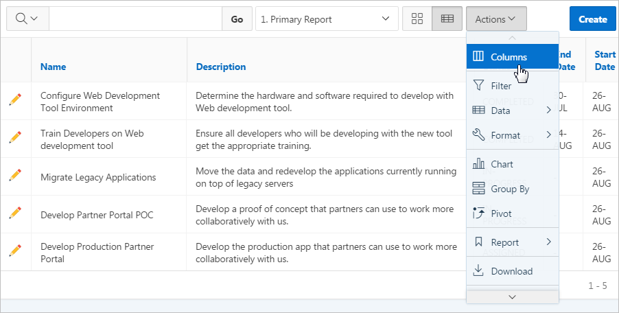

「アクション」メニューは、検索バーの「実行」ボタンの右に表示されます。エンド・ユーザーは、「アクション」メニューを使用して対話モード・レポートをカスタマイズできます。

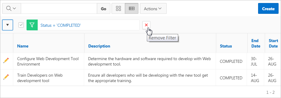

9.7.6.3 対話モード・レポート・フィルタの使用
対話モード・レポートをカスタマイズするとき、検索バーとレポートの間にフィルタが表示されます。次の図は、1つのフィルタStatus = 'COMPLETED'が表示された対話モード・レポートを示しています。
対話モード・レポートのその他の主要機能は、次のとおりです。
  • 有効/無効 - フィルタを有効または無効にするには、フィルタ名の左にあるチェック・ボックスを選択/解除します。
  • フィルタの編集 - フィルタを編集するには、フィルタ名をクリックします。
  • フィルタの削除 - フィルタを削除するには、フィルタ名の右側にある「フィルタの削除」アイコンを選択します。

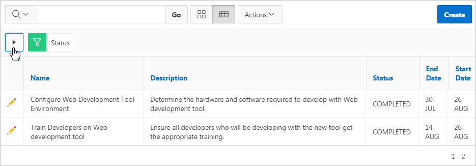

デフォルトでは、複数のフィルタが上下に積み上げられ、水平に表示されます。表示する情報の量を最小化してフィルタの詳細を非表示にするには、フィルタ名の左側の矢印をクリックします。次の図は、フィルタ詳細が非表示になった、同じレポートを示しています。

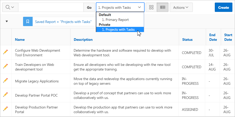

次の図では、対話モード・レポートの検索バーにある「レポート」リストを示します。
この例では、2つのレポートを示します。
  • デフォルト: プライマリ・レポート。これは、アプリケーション開発者によって作成される最初のレポートです。デフォルト・プライマリ・レポートの名前を変更したり削除することはできません。
  • プライベート: 1。タスクのあるプロジェクト。これはプライベートのレポートです。プライベート・レポートを表示、保存、名前変更、削除できるのは、それを作成したユーザーのみです。

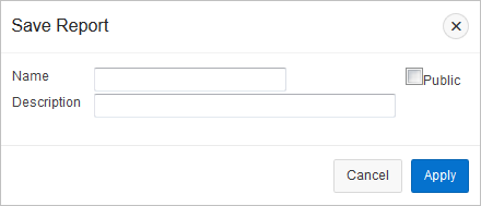

  3. 「アクション」メニューをクリックし、「レポート」、「レポートの保存」の順に選択します。
    「レポートの保存」ダイアログが表示されます。
  4. エンド・ユーザーには、次の「レポートの保存」ダイアログが表示されます。
    「レポートの保存」で、次の項目を指定します。
    1. 名前: レポートの名前を入力します。
    2. パブリック: レポートをすべてのユーザーが表示できるようにするには、このチェック・ボックスを選択します。レポートをプライベートにするには、このチェック・ボックスの選択を解除します。
    3. 説明: 説明を入力します(オプション)。
    4. 「適用」をクリックします。

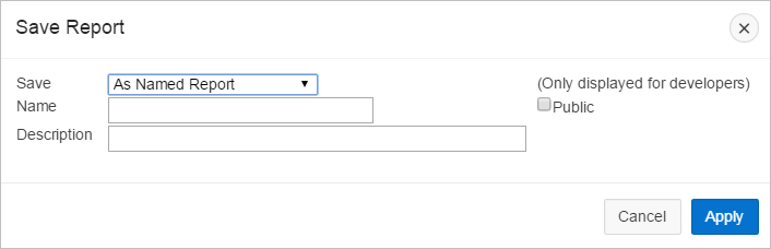

  5. 開発者には、次の「レポートの保存」ダイアログが表示されます。
    1. 保存: 「名前付きレポートとして保存」を選択します。
    2. 名前: レポートの名前を入力します。
    3. パブリック: レポートをすべてのユーザーが表示できるようにするには、このチェック・ボックスを選択します。レポートをプライベートにするには、このチェック・ボックスの選択を解除します。
      ヒント:
      「パブリック」チェック・ボックスは、「パブリック・レポートの保存」レポート属性を有効にしている場合にのみ表示されます。
    4. 説明: 説明を入力します(オプション)。
    5. 「適用」をクリックします。

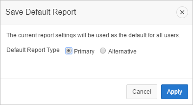

  4. 「保存」から「デフォルトのレポート設定として保存」を選択します。
    「デフォルト・レポートの保存」ダイアログが表示されます。
  5. 「デフォルト・レポート・タイプ」で、次のいずれかを選択します。
    • 主: このレポートは、ページの実行時にプライマリ・レポートとして表示されます。
    • 代替: このレポートは、検索バーの「レポート」リストに代替オプションとして表示されます。「代替」を選択した場合、名前を入力します。
  6. 「適用」をクリックします。

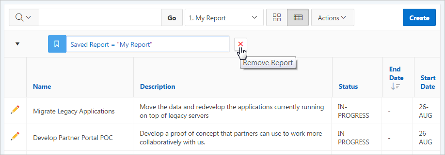

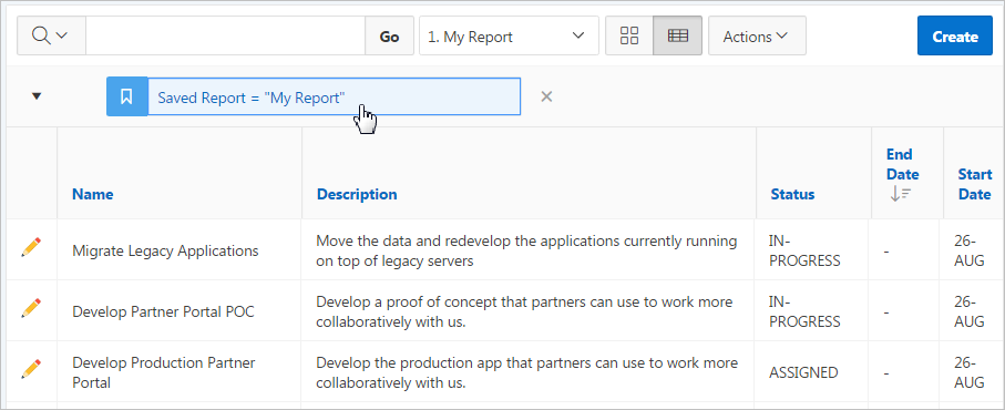

9.7.6.4.5 パブリックまたはプライベートの対話モード・レポートの名前変更
パブリックまたはプライベートの対話モード・レポートを名前変更するには、次の手順を実行します。
  1. レポートを開発者として実行します。
  2. 名前変更するパブリックまたはプライベートの対話モード・レポートを選択します。
  3. 保存されたレポートのリンクをクリックします。
  4. 「レポートの名前変更」ダイアログで、属性を編集して(新しい名前を入力するなど)、「適用」をクリックします。
9.7.6.4.6 パブリックまたはプライベートの対話モード・レポートの削除
パブリックまたはプライベートの対話モード・レポートを削除するには、次のステップを実行します。
  2. レポート名のリンクの横にある「レポートの削除」アイコンをクリックします。
  3. 「適用」をクリックします。
