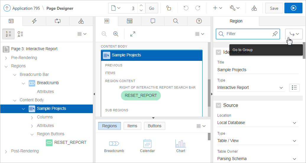

  2. 「レンダリング」タブで、リージョンを選択します。
    プロパティ・エディタの右ペインにリージョン属性が表示されます。
  3. グループまたは属性を検索するには、次のステップを実行します。
    • グループまたは属性の検索: 「フィルタ・プロパティ」フィールドにキーワードを入力します。プロパティ・エディタにグループまたは属性が表示されます。デフォルトの表示に戻すには、キーワードを削除します。
    • 「グループに移動」の使用: 「グループに移動」をクリックして、グループを選択します。デフォルトの表示に戻すには、「グループに移動」を再度クリックして、「すべて開く」を選択します。
  4. プロパティ・エディタで該当する属性を編集します。
    属性の詳細は、フィールドレベル・ヘルプを参照してください。
  5. 変更を保存するには、「保存」をクリックします。ページを保存して実行するには、「ページの保存と実行」をクリックします。

  2. 「レンダリング」タブまたは「レイアウト」タブで、リージョンを選択します。
    プロパティ・エディタに、ページの属性が表示されます。属性は、グループに編成されます。
