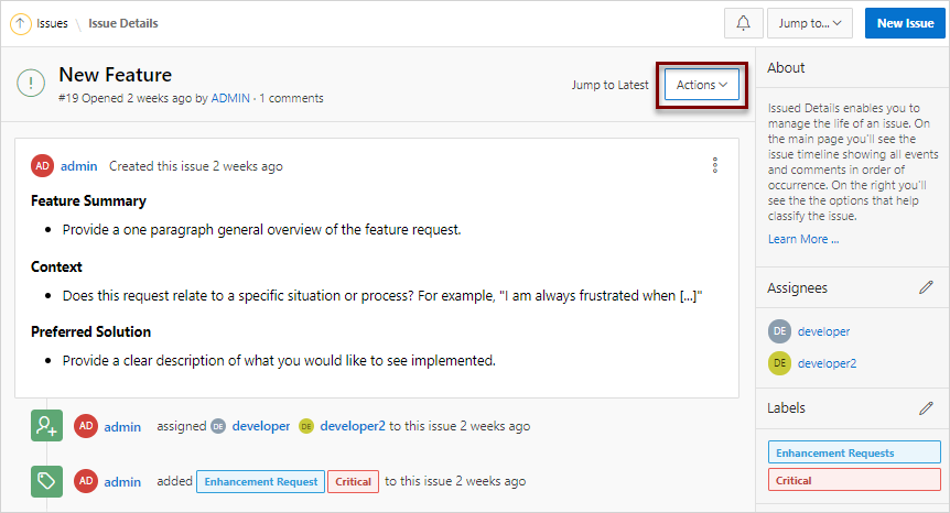

  1. 問題を表示します。
    1. 「チーム開発」メニューをクリックします。
    2. 問題のタイトルをクリックします。
      「問題の詳細」ページが表示されます。
      issue_details_action_menu.pngの説明が続きます
      図issue_details_action_menu.pngの説明
  2. 「アクション」メニューから「割当て先の設定」を選択します。
    ページの右端にある「割当て先の設定」アイコンをクリックすることもできます。
