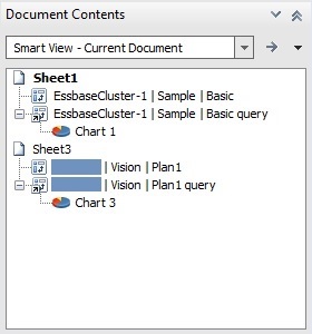

Sheet1を使用していると仮定すると、「現在のドキュメント」「ドキュメントの内容」のドロップダウン・リストで選択します。また、コンテンツ・リストが変更され、Sheet1にEssbase非定型グリッド、Essbase非定型問合せ、問合せ、Essbaseチャートを含みます; Sheet3は、Planningグリッド、Planningアド・ホック問合せ、およびPlanningチャートを含みます。
図8-5 Sheet1およびSheet3のコンテンツを表示する「ドキュメント・コンテンツ」ペイン
「ドキュメント・コンテンツ」ペイン。Sheet1およびSheet3の内容が表示されています。
