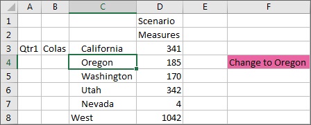

    「図6-25」では、セルC4はコメント付きセルとして表示され、シートがリフレッシュされるまで表示されます。
    図6-25 変更を適用した後のグリッド。まだコメントされているセルC4
    「コメントの編集」ダイアログ・ボックスで変更を適用した後のシート。セルはまだコメントとして表示され、リフレッシュする必要があります。
  6. 「リフレッシュ」をクリックします。コメント・スタイルがクリアされます。
    図6-26 リフレッシュ後のグリッド、セルC4のセル・スタイルがクリアされます。メンバーはサーバーと同期しています
    リフレッシュ後、Oregonメンバーのセル・スタイルC4がクリアされます。
