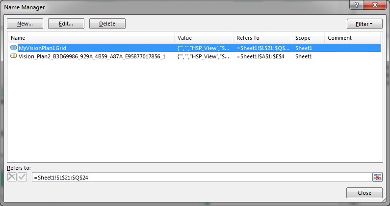

  5. 範囲名がExcelの「名前管理者」で変更されていることを確認します。
    Excelの数式リボンからアクセスする「名前管理者」の例を次に示します:
    MyVisionPlanGridという名前の新しい範囲を示すExcelネーム・マネージャ。
