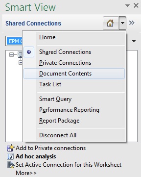

  1. まだ表示されていない場合は、「ドキュメントの内容」ペインを開きます。
    「ドキュメントの内容」ペインを開くには:
    1. 「Smart Viewパネル」で、ホーム・ボタンの横の矢印をクリックし、「ドキュメントの内容」を選択します。
      ホーム・ボタンのドロップダウン・メニューで、「ドキュメントの内容」オプションが選択されています。
      「Smart Viewパネル」の領域に「ドキュメントの内容」ペインが表示されます。

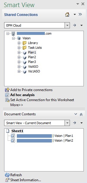

    2. 「Smart Viewパネル」のライブラリ・ペインと「ドキュメントの内容」ペインの両方を表示するには、ホーム・ボタンの横にあるパネルの上部にあるリストア・ボタン。下方向に2つの矢印のようになります。をクリックします。
      ライブラリ・ペインと「ドキュメントの内容」ペインの両方が表示されたSmart Viewパネル。

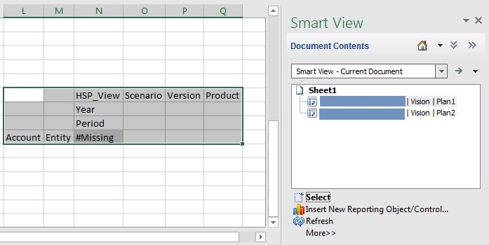

  2. 「ドキュメントの内容」ペインで、ツリーで操作するグリッドをハイライト表示し、「選択」をクリックします。
    次の例では、Vision | Plan 1がツリー内で強調表示されています。
    「ドキュメントの内容」ペインのツリーには、Vision Plan1キューブとVision Plan2キューブの2つのアイテムがあります。 ツリー内の最初のアイテムであるVision Plan1キューブが強調表示されています。
    「選択」コマンドを使用して、シート上の正しいグリッドで作業していることを確認します。 たとえば、Vision | Plan1を強調表示して「選択」をクリックすると、ワークシートのVision Plan1グリッドが強調表示されます。
    右側の「ドキュメントの内容」ペインを示しており、Vision Plan1が強調表示され、左側のワークシートでVision Plan1グリッドが強調表示されています。

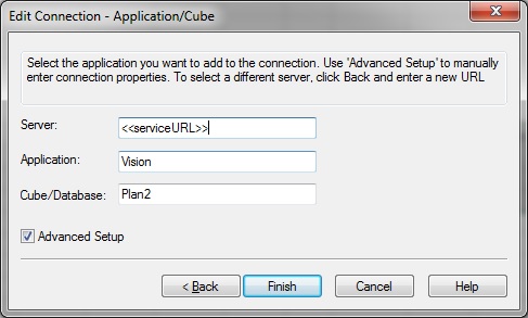

  5. 「次」をクリックし、「接続の編集 - Application/Cube」「サーバー」を展開し、プロバイダの要件に応じて、接続先のアプリケーションとデータベースに移動します。
    または、「拡張設定」のチェック・ボックスを選択し、プロバイダの要求に応じて、「サーバー」 (サービスURL)、「アプリケーション」およびCube/Databaseの情報を手動で入力します。
    たとえば、「図16-3」には、Oracle Essbaseアプリケーションとキューブに接続するためのエントリが表示されます。
    図16-3 接続の編集 - アプリケーション/キューブの詳細設定
    接続の編集 - アプリケーション/キューブ・サーバー、アプリケーション、およびキューブ/データベース・フィールドを表示する詳細設定ウィザード・ページ。
