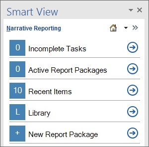

「Narrative Reportingホーム」パネルが表示されます。 「Narrative Reportingホーム」を使用すると、保留中のタスクや関連する他の作業にすばやくアクセスできます。 「Narrative Reportingホーム」からアクセスできます:
「未完のタスク」 - あなたに割り当てられた不完全なタスク。
「アクティブなレポート・パッケージ」 - これは、未処理のタスクと責任を持っているアクティブなレポート・パッケージです。
「最近のアイテム」 - 最近アクセスしたアイテム。
「ライブラリ」-レポート・パッケージやレポート・アプリケーションなど、Narrative Reporting内のアイテムのライブラリ。
新規レポート・パッケージ-「新規レポート・パッケージ」ダイアログに表示されます。ここでレポート・パッケージ構造を定義します。
「図19-3」では、「Narrative Reportingホームページ」の例が示されています。

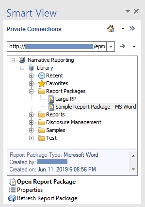

- ライブラリをクリックし、次にアクションを実行します:
WordまたはPowerPointでレポート・パッケージを使用するには:
Narrative Reportingノードを展開し、次に「ライブラリ」ノードを展開し、「レポート・パッケージ」フォルダを展開して、レポート・パッケージを選択します。
次の項目に移動して、レポート・パッケージを見つけることもできます:
Narrative Reporting webインタフェースでレポート・パッケージに最近アクセスした場合は、「最近」フォルダ
レポート・パッケージをNarrative Reporting webインタフェースでお気に入りとして指定した場合は、「お気に入り」フォルダ。
レポート・パッケージがNarrative Reporting webインタフェースで作成されたフォルダに保存されている場合は、ユーザー定義のフォルダ。
アクション・パネルで、「レポート・パッケージのオープン」を選択します。
または、レポート・パッケージ名を右クリックして「レポート・パッケージのオープン」を選択するか、レポート・パッケージ名をダブルクリックして開きます。
