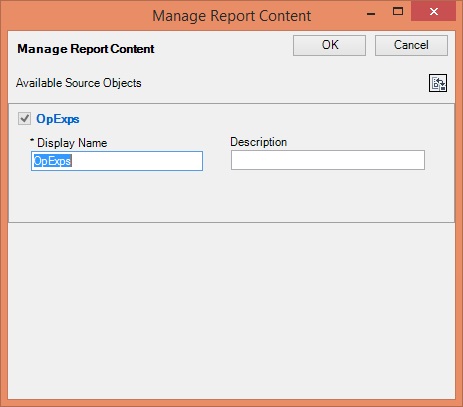

ドックレットの作成者として、既存のレポート内容(名前付き範囲)を追加または削除したり、参照ファイル内の名前付き範囲の名前を変更したりすることができます。 たとえば、ドックレットの作成者として、もはや使用されていないレポート・コンテンツを削除することができます。
参照ファイル内の名前付き範囲を管理するには:
- 変更する参照ファイルが含まれているドックレットを選択してチェックアウトします。
- 「Narrative Reportingリボン」の「検査」をクリックして、「プロパティ」ダイアログ・ボックスを開きます。
- 「プロパティ」で、「埋込みコンテンツ」タブ
をクリックし、「使用可能なファイル」リンクをクリックします。
- 参照ファイルの名前付き範囲の表示名と説明を変更するには:
- 参照ファイルを削除するには:
- 名前付き範囲の管理とタスクの削除が終了したら、「プロパティ」ダイアログ・ボックス、「埋込みコンテンツ」タブを閉じます。
- ドックレットをアップロードしてチェックインします。
