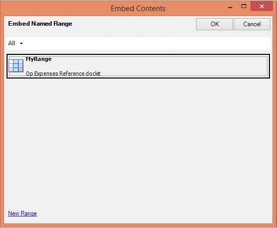

  3. 「Narrative Reportingリボン」で、「埋込み」ボタンをクリックして、「コンテンツの埋込み」ダイアログ・ボックスを起動します。
    「図19-30」は、参照用ドックレットからのソースとして、埋め込みに使用できる名前付き範囲を1つ示します。
    図19-30 コンテンツを埋め込むダイアログ・ボックス
    「埋め込みコンテンツ」ダイアログ・ボックスで、埋め込みに使用できる名前付き範囲を1つ表示します。

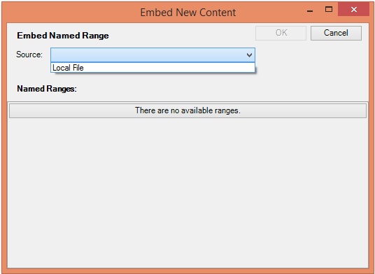

  5. 図19-31に示すように、「新規コンテンツの埋込み」で、「ソース」のドロップダウン・メニューをクリックし、「ローカル・ファイル」を選択します。
    参照ファイルからすでにコンテンツを追加している場合は、「ソース」ドロップダウン・メニューにリストされているファイルが表示されます。
    図19-31 新しいコンテンツを埋め込むダイアログ・ボックス
    「新しいコンテンツを埋め込む」ダイアログ・ボックスには、ソース・ファイルのドロップダウン・メニューが表示されます。ドックレットにリファレンス・ファイルを初めて追加するときには、ローカル・ファイルを選択します。

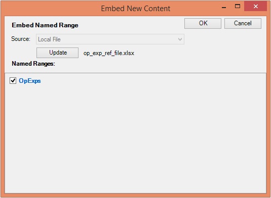

  6. 「ファイルの選択」ボタンをクリックし、参照ファイルとして使用する予定のExcelファイルのロケーションを参照し、ファイルを選択します。
    ファイル内の名前の範囲が表示されます。
  7. 「新規コンテンツの埋込み」ダイアログ・ボックスで、埋め込み可能なコンテンツとして追加する名前付き範囲の横にあるチェックボックスをオンにします。
    「図19-32」では、参照ファイルOpExpsに名前付き範囲があり、この範囲が選択されています。
    図19-32 名前付き範囲が選択された新しいコンテンツの埋め込みダイアログ・ボックス
    選択された名前付き範囲の「新しいコンテンツを埋め込む」ダイアログ・ボックス。

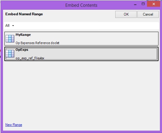

  8. OKをクリックして「コンテンツの埋込み」ダイアログに戻り、新しく追加された範囲を選択します。
    図19-33 コンテンツの埋め込みダイアログ・ボックス(新しい範囲が選択されている)
    新しい追加範囲OpExpsが選択された「埋め込みコンテンツ」ダイアログ・ボックス

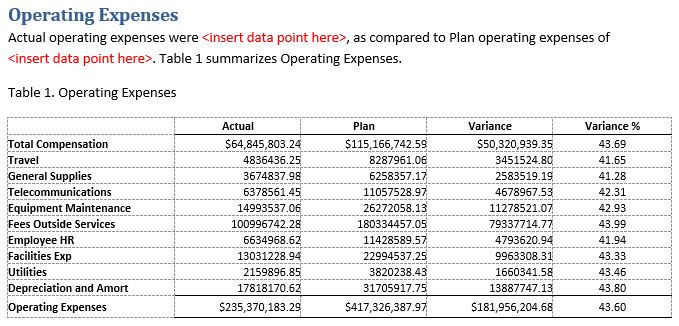

  9. 範囲をドックレットに埋め込むには、OKをクリックします。
    「図19-34」の例は、Wordドックレットの次の見出しの下に埋め込まれたExcel表を示しています。"表1. 営業経費"
    図19-34 Wordドックレットに埋め込まれた参照ファイルのコンテンツ
    Wordドックレットに埋め込まれた参照ファイルからのExcel表の例
