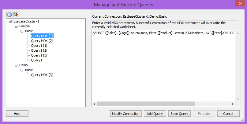

「ビューの変更」ボタンを使用して、「問合せの管理と実行」ダイアログ・ボックスの左ペインに問合せがどのように表示されるかを変更します。
問合せリストの表示は、接続に関連するすべての問合せのフラット・アルファベットのリストから、関連するアプリケーションおよびデータベースによって問合せがリストされるツリー・ビューに切り替えることができます。

  3. 「問合せの管理と実行」ダイアログ・ボックスで、「ビューの変更」ボタンビューの変更ボタンをクリックします。
    デフォルトの表示はフラットなアルファベット順のリストです。 ビューの変更ボタンをクリックすると、問合せリストがツリー・ビューに変更されます。ここでは、「問合せ一覧表示の変更」に示すように、関連するアプリケーションとデータベースによって問合せがリストされます
    図11-5 アプリケーションとデータベースによるツリー形式の問合せ
    アプリケーションとデータベースによってツリー形式で問合せが表示された「問合せの管理と実行」ダイアログ・ボックス
  4. オプション: ビューの変更ボタンビューをアルファベット順のリストに戻すには、もう一度クリックします。
