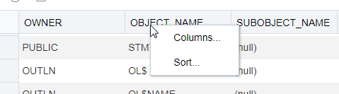

「問合せ結果」タブの表示表で、行ヘッダーのコンテキスト・メニュー(右クリック)は次で構成されます。
  • 「列」を使用すると、非表示にする列を選択できます。
  • ソート: ソートの基準とする列を選択するためのダイアログ・ボックスを表示します。各列で、昇順または降順を指定したり、NULL値が最初に表示されるように指定できます。
contmenu_rowheader.pngの説明が続きます
図contmenu_rowheader.pngの説明

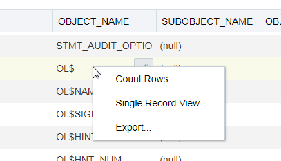

残りの表示表のコンテキスト・メニューは、次のコマンドで構成されます。
  • 「行数のカウント」には、問合せの結果セット内の行数が表示されます。
  • 単一レコード・ビューでは、表またはビューのデータを一度に1つずつ表示できます。
  • エクスポートでは、選択した形式に基づいてダウンロード用のファイルが生成されます。これは、XML、CSV (列識別子のヘッダー行を含むカンマ区切り値)、挿入、デリミタ付き、固定、HTML、JSONまたはTEXTのいずれかになります。
    注意:
    ポップアップ・ブロッカが有効な場合、ファイルはダウンロードできません。
    contmenu_table.pngの説明が続きます
    図contmenu_table.pngの説明

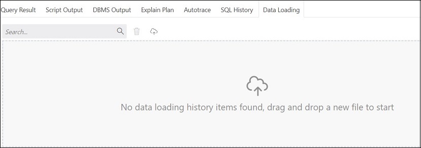

    • ワークシート結果ペインで、「データのロード」タブを選択し、ローカル・ファイルを出力ペインにドラッグ・アンド・ドロップします。
      図6-1 「データのロード」タブ
      図6-1の説明が続きます
      「図6-1 「データのロード」タブ」の説明
