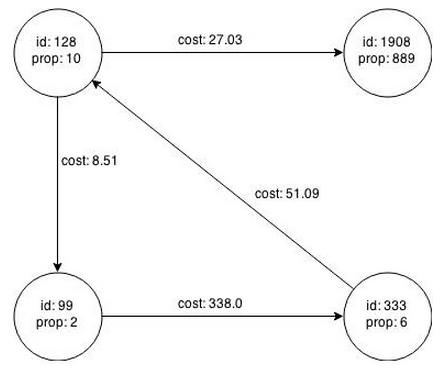

これは隣接するリスト形式のグラフ・データです。

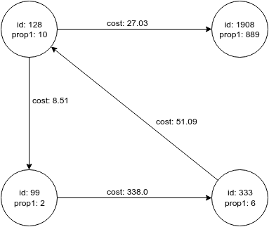

opg> cat /opt/oracle/oracle-spatial-graph/property_graph/examples/pgx/graphs/sample.adj
===> 128 10 1908 27.03 99 8.51
99 2 333 338.0
1908 889
333 6 128 51.09
図6-1は、データから作成されたプロパティ・グラフを示します。
図6-1 sample.adjデータからレンダリングされたプロパティ・グラフ
図6-1の説明が続きます
「図6-1 sample.adjデータからレンダリングされたプロパティ・グラフ」の説明

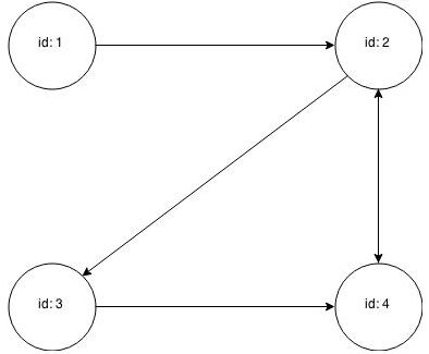

この例では、頂点またはエッジ・プロパティのない、単純な小さいグラフを隣接するリストに作成します。それぞれの線には、頂点(ノード) ID、およびその出力エッジ点が指し示す頂点IDが含まれます。
1 2
2 3 4
3 4
4 2
このリストでは、単一スペースで個々のトークンを区切ります。インメモリー・アナリストではその他のセパレータもサポートしており、グラフ構成ファイルで指定できます。
図6-2は、4つの頂点と5つのエッジのあるプロパティ・グラフとしてレンダリングされたデータを示します。(頂点2および頂点4の間には2つのエッジがあり、各エッジは互いの反対の方向を指し示しています。)
図6-2 単純なカスタム・プロパティ・グラフ
図6-2の説明が続きます
「図6-2 単純なカスタム・プロパティ・グラフ」の説明

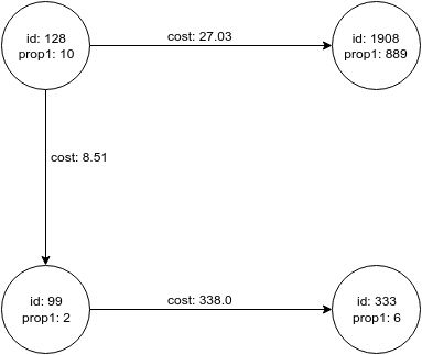

4つの頂点(ノード)と4つのエッジで構成される図6-1のグラフを検討します。フィルタ式src.prop1 == 10と一致するエッジについては、元の頂点のpropプロパティが10になります。図6-3に示すフィルタ式と一致する2つのエッジ。
図6-3 サンプル・グラフ
図6-3の説明が続きます
「図6-3 サンプル・グラフ」の説明
次のエッジ・フィルタ式は、
src.prop1 == 10
ソース頂点のprop1という名前のプロパティの値が10である各エッジがフィルタ式と一致するよう指定します。この場合、次のエッジが式と一致します。
  • 頂点id: 128から頂点id: 1908までを上部でつなぐエッジ(cost: 27.03)
  • 頂点id: 128から頂点id: 99までを左側でつなぐエッジ(cost: 8.51)

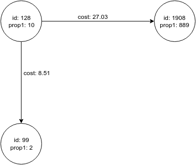

図6-4は、前述のフィルタ式が適用されたときに生成されるサブグラフを示しています。このサブグラフには、id: 128を持つ頂点、左側と上部のエッジ、および各エッジの宛先頂点(id: 1908およびid: 99を持つ頂点)が含まれます。
図6-4 簡易エッジ・フィルタで作成されたサブグラフ
図6-4の説明が続きます
「図6-4 簡易エッジ・フィルタで作成されたサブグラフ」の説明
次の頂点フィルタ式は、
vertex.prop1 < 10
prop1という名前のプロパティの値が10未満である各頂点がフィルタ式と一致するよう指定します。この場合、次のエッジが式と一致します。
  • 頂点id: 99から頂点id: 333までを下部でつなぐエッジ(cost: 338.0)

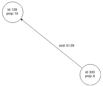

図6-6はフィルタを適用した結果のグラフを示します。フィルタは頂点99と1908に対応するエッジを除外するため、その頂点も除外します。

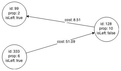

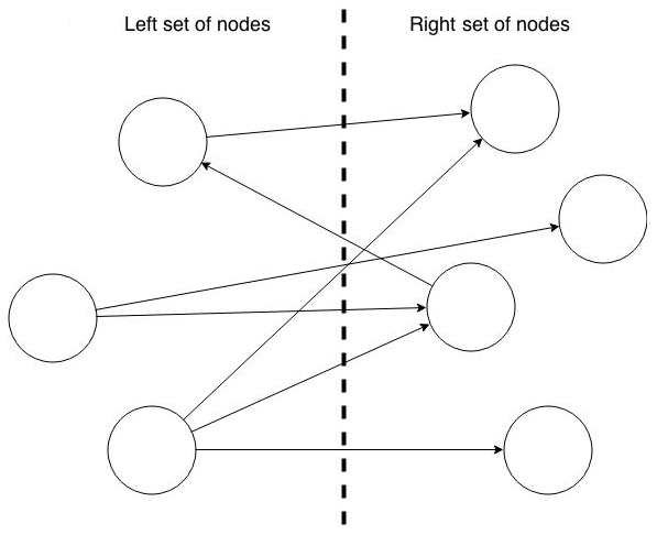

2部サブグラフは、左側に使用される頂点(ノード)集合を指定して作成できます。2部サブグラフには、左側の頂点集合と右側の頂点集合の間にのみエッジがあります。左側の2つの頂点(ノード)間など、これらの集合内にエッジはありません。インメモリー・アナリストでは、入力および出力エッジが削除されたために分離された頂点は、2部サブグラフの一部ではありません。
次の図は、2部サブグラフを示します。プロパティは示していません。
次の例では、図6-1で作成した単一のグラフから2部サブグラフを作成します。左側の頂点集合を作成し、それに頂点を入力します。
シェルを使用した2部サブグラフ作成
opg> s = graph.createVertexSet()
opg> s.addAll([graph.getVertex(333), graph.getVertex(99)])
opg> s.size()
==> 2
opg> bGraph = graph.bipartiteSubGraphFromLeftSet(s)
==> PGX Bipartite Graph named sample-sub-graph-4
Javaを使用した2部サブグラフ作成
import oracle.pgx.api.*;
VertexSet<Integer> s = graph.createVertexSet();
s.addAll(graph.getVertex(333), graph.getVertex(99));
BipartiteGraph bGraph = graph.bipartiteSubGraphFromLeftSet(s);
サブグラフを作成すると、インメモリー・アナリストで、頂点が左側にあるかどうかを示すブール頂点(ノード)プロパティが自動的に作成されます。このプロパティには一意の名前を指定できます。
結果の2部サブグラフは次のようになります。
頂点1908は2部サブグラフから除外されます。頂点に繋がっている唯一のエッジは、128から1908に伸びています。エッジはサブグラフの2部プロパティに反しているため削除されています。頂点1908にはその他のエッジがないため、これも削除されています。

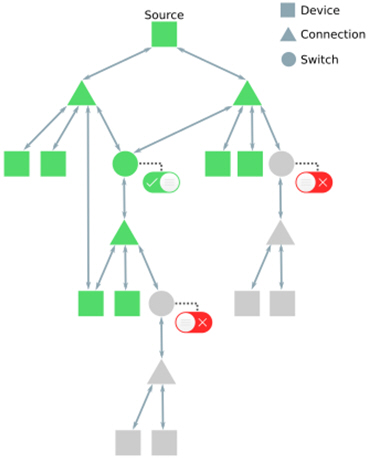

パターンマッチング問合せの例のデータ・セット
パターンマッチングの例では、2つの異なるデータ・セットを使用します。
  • 政治家、スポーツ選手、著名人および会社の間の関係
  • 装置、結線およびスイッチが含まれる電気ネットワーク

6.8.3 例: 電気装置間の推移的な接続性
この例では、頂点間で到達可能性をテストします。
ここでは、次の図の電気ネットワークのグラフを使用します。(データファイルは/opt/oracle/oracle-spatial-graph/property_graph/data/electric-network/electric_graph.edge.jsonにあります。)
図6-9 電気ネットワークのグラフ
図6-9の説明が続きます
「図6-9 電気ネットワークのグラフ」の説明
この例では、グラフ内のすべてのDeviceが他のすべてのDeviceと推移的に接続されているかどうかを確認しようとしてします。装置は、Connection頂点およびSwitch頂点によって接続されています。

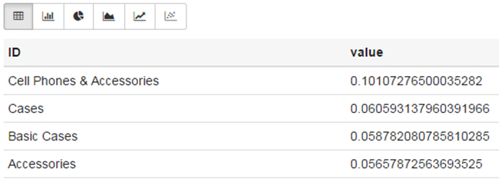

インタプリタの使用
インメモリー・アナリスト・インタプリタにpgxという名前を付けた場合、他の任意のインタプリタの場合と同じように、パラグラフの先頭を%pgxディレクティブにすることにより、パラグラフをインメモリー・アナリスト・インタプリタに送信できます。
インメモリー・アナリストZeppelinインタプリタは、インメモリー・アナリストと同じ方法でパラグラフを評価し、出力を返します。したがって、次の例のように、任意の有効なインメモリー・アナリスト・シェル・スクリプトがインメモリー・アナリスト・インタプリタ内で動作します。
%pgx
g_brands = session.readGraphWithProperties("/opt/data/exommerce/brand_cat.json")
g_brands.getNumVertices()
rank = analyst.pagerank(g_brands, 0.001, 0.85, 100)
rank.getTopKValues(10)
次の図は、その問合せのアイコンをクリックして実行した後の結果を示します。
この図から分かるように、インメモリー・アナリストZeppelinインタプリタは、rank.getTopKValues(10)から返された値をZeppelin表としてレンダリングすることにより、結果をより便利に閲覧しやすくします。
プロパティ値(getTopKValues()、getBottomKValues()およびgetValues())以外にも、次の戻り型がパラグラフから返される場合、これらも表として自動的にレンダリングされます。
  • PgqlResultSet - PgxGraphクラスのqueryPgql("...")メソッドから返されるオブジェクト
  • MapIterable - PgxMapクラスのentries()メソッドから返されるオブジェクト
他のすべての戻り型およびエラーは、インメモリー・アナリスト・シェルによる場合と同じように、標準の文字列として返されます。
