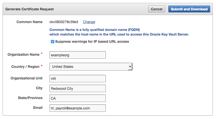

  1. システム管理者ロールを持っているユーザーとしてOracle Key Vault管理コンソールにログインします。
  2. 「System」タブをクリックし、「System」メニュー内の「Console Certificate」をクリックして、「Console Certificate」ページを表示します。
  3. 右上にある「Generate Certificate Request」をクリックして、「Generate Certificate Request」ページを表示します。
  4. 「Common Name」の横に表示されるOracle Key Vaultサーバーのホスト名を変更する必要がある場合は、「Change」をクリックします。
    「System Settings」ページが表示されます。「Network」ページでホスト名を変更します。
  5. サーバーIPアドレスの変更に関するブラウザ警告の表示を抑止する場合は、「Suppress warnings for IP based URL access」というテキストの左側にあるチェック・ボックスを選択します。
  6. アスタリスクが付いた必須フィールド(「Organization Name」および「Country/Region」)に値を入力します。
    エラーなく続行するには、これらのフィールドには値を入力する必要があります。必要に応じて、残りのオプション・フィールドに値を入力します。
  7. 右上にある「Submit and Download」をクリックします。
    ディレクトリ・ウィンドウが表示され、certificate.csrファイルを保存できます。ディレクトリを選択し、セキュアな場所にファイルを保存します。
