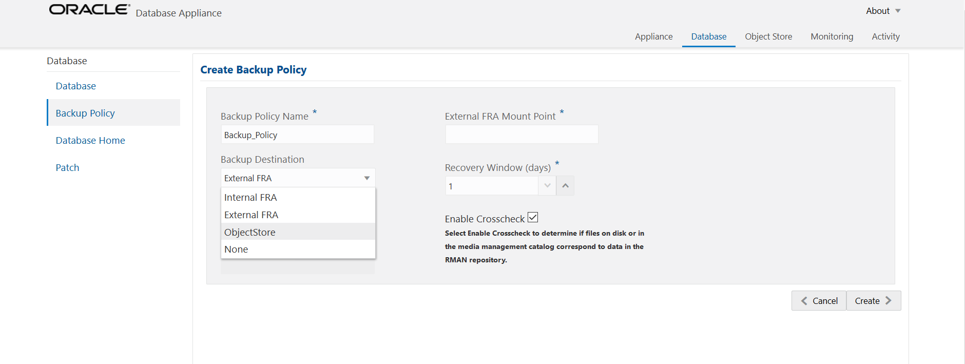

データベース・バックアップ・ポリシーの作成
内部または外部のOracle Fast Recovery Area (FRA)のロケーションにデータベースをバックアップするため、またはブラウザ・ユーザー・インタフェースを使用してオブジェクト・ストアにデータベースをバックアップするポリシーを作成する方法について理解します。
ブラウザ・ユーザー・インタフェースからバックアップ・ポリシーを作成するには、次のステップを実行します:
dcs-agentはデータベースの自動バックアップを毎日スケジュールします。
親トピック: データベースのバックアップ、リストア、リカバリ

コマンドライン・インタフェースを使用して、データベースをOracle Fast Recovery Area (FRA)にバックアップするポリシーを作成します。
バックアップ・ポリシーは、ブラウザ・ユーザー・インタフェースまたはコマンドライン・インタフェースを使用して作成できます。 ほとんどのバックアップおよびリカバリ・コマンドでは、リソース名またはリソースIDのいずれかを指定してデータベースを識別できます。
ブラウザ・ユーザー・インタフェースでディスクまたは「内部FRAにバックアップ」オプションにバックアップするには、大量のディスク領域(データベースのサイズは2倍から3倍)が必要です。
コマンド・ライン・インタフェースからバックアップ・ポリシーを作成するには、次のステップに従います:

コマンド・ライン・インタフェースを使用して、データベースを外部FRA (NFSのロケーション)にバックアップするポリシーを作成します。
NFSのロケーション、またはブラウザ・ユーザー・インタフェースの「外部FRAにバックアップ」オプションにバックアップするには、NFSマウント・ポイントを作成する必要があります。

Oracle Cloud Infrastructure Object Storageにデータベースをバックアップするためのバックアップ構成を作成します。
Oracle Object Storageにバックアップする前に、Oracle Cloud Infrastructure Object Storageアカウントにサインアップし、Oracle Object Storage資格証明を確認する必要があります。 Oracle ObjectStoreSwiftオブジェクトを作成すると、このコマンドは資格証明の詳細を作成してシステムに格納し、暗号化されたOracleウォレットに格納します。 Oracleウォレットには、Oracleオブジェクト・ストレージのパスワードが含まれます。
Oracle Storeに移動し、Oracle Cloud Infrastructureオブジェクト・ストレージにサインアップします。
