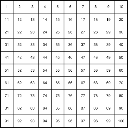

この地域の周辺地域には、他の電力会社からの電力供給を必要とするところがあります。図のように、各地域は10x10のグリッド上でセルと呼ばれる地理上の象限で構成されています。セルを識別するには、空間座標(緯度/経度)、マトリックス番号(1,1、1,2など)および図15-2のような連番など、いくつかの方法があります。
各セルで表される区域では、その区域内の消費者による消費電力が1時間ごとに記録されています。たとえば、特定の時間の電力需要測定値が表15-1のようになるとします(ここでは、セルがマトリックスで表されています)。

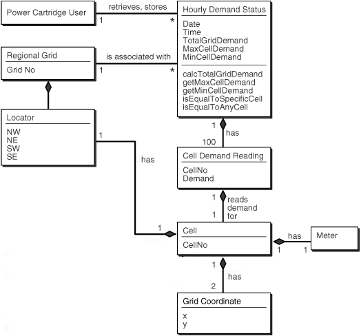

アプリケーションのモデル化に関連する技術上およびビジネス上の使用例について考えます。図15-8のクラス・ダイアグラムは、Unified Modelling Language(UML)表記法を使用してアプリケーション・オブジェクトを記述したものです。

電力会社の各サービス・エリアはセルで構成される10x10のグリッドとみなされ、各セルの境界は空間座標(緯度/経度)に関連付けられています。セルで表される地理的区域は、形状や面積が同一の場合も異なる場合もあります。各セルで表される区域では、その区域内の消費者による消費電力が1時間ごとに記録されています。例として、表15-2に特定時間の電力需要測定値を示します。
