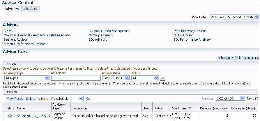

                                    データベース・ホームページにアクセスします。
                                    「パフォーマンス」メニューから、「アドバイザ・ホーム」を選択します。 「アドバイザ・セントラル」ページが表示されます。(図18-2を参照してください。)
                                    「アドバイザ」の下の「セグメント・アドバイザ」をクリックします。 セグメント・アドバイザ・ウィザードの最初のページが表示されます。
                                    セグメント・アドバイザのジョブをスケジュールするウィザードの各ステップに従い、ウィザードの最終ページで「発行」をクリックします。 「アドバイザ・セントラル」ページが表示され、「結果」ヘッダーの下のリストの最初に新しいセグメント・アドバイザ・ジョブが表示されます。ジョブ・ステータスは、 SCHEDULEDまたはRUNNINGになります。(自分のジョブが表示されない場合は、リストの上の検索フィールドを使用して表示してください。)
                                    ジョブのステータスをチェックします。 COMPLETEDでない場合は、ページの上部にある「リフレッシュ」コントロールを使用してページをリフレッシュします。(ブラウザのリフレッシュ・アイコンは使用しないでください。)ジョブ・ステータスが COMPLETEDに変わった場合は、「選択」列をクリックしてジョブを選択し、「結果の表示」をクリックします。

Cloud Controlを使用してセグメント・アドバイザの結果を表示する手順(特定の実行)
                                    タスクが「結果」ヘッダーの下のリストに表示されていることを確認します。タスクがない場合は、次のステップを実行します。 -
                                          ページの「検索」セクションのアドバイザ・タイプで、「セグメント・アドバイザ」を選択します。
                                          「アドバイザ実行」リストで、「すべて」または該当する期間を選択します。
                                          (オプション)タスク名を入力します。
                                          「実行」をクリックします。 「結果」セクションにセグメント・アドバイザのタスクが表示されます。
                                    タスク名をクリックします。 セグメント・アドバイザのタスクのページに、表領域別に編成された推奨事項が表示されます。
                                    リストで表領域を選択して、「推奨事項の詳細」をクリックします。 「推奨事項の詳細」ページが表示されます。このページから推奨事項アクティビティ(縮小または再編成)を開始できます。
