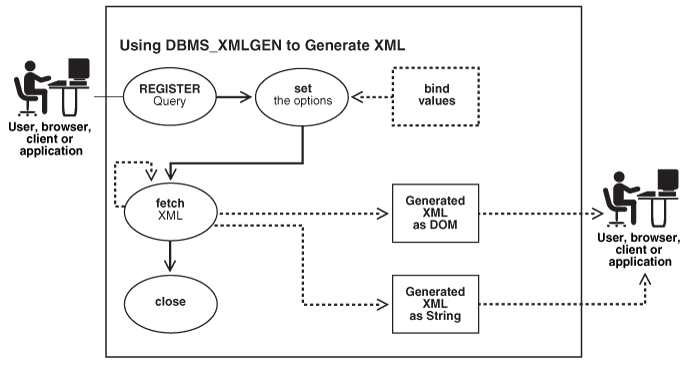

PL/SQLパッケージDBMS_XMLGEN
は、SQL問合せの結果からXML文書を作成します。XML文書はCLOB
またはXMLType

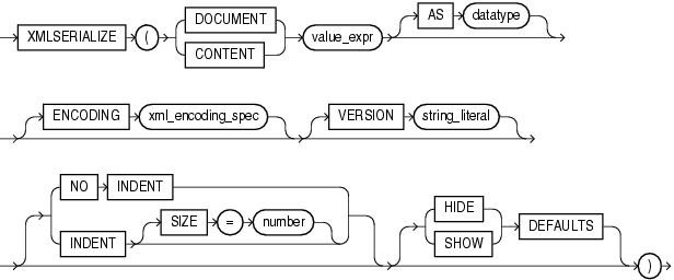

を使用して、XMLコメントを構成します。 - XMLSERIALIZE SQL/XML関数
SQL/XML標準関数XMLSerialize
は、文字列またはXMLデータのLOB表現を取得するために使用します。 - XMLPARSE SQL/XML関数

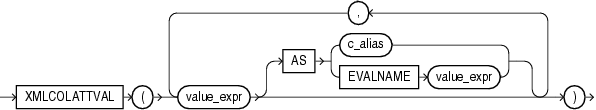

インスタンスの対応する値を構成するために使用します。 - XMLCOLATTVAL Oracle SQL関数
Oracle SQL関数XMLColAttVal
は、渡された引数の値を含むXMLのcolumn
要素のフォレストを生成します。この関数は、SQL/XML ANSI-ISO標準関数に対応するためのOracleの拡張です。 - XMLCDATA Oracle SQL関数

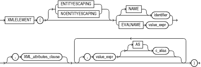

SQL/XML標準関数XMLElement
は、引数としてXML要素名、その要素の属性のコレクション(オプション)、およびその要素のコンテンツを構成する0 (ゼロ)個以上の追加の引数を取ります。戻り値はXMLType
インスタンスです。
キーワードENTITYESCAPING
およびNOENTITYESCAPING
の詳細は、生成されたXMLデータにおける文字のエスケープを参照してください。これらのキーワードは、標準SQL/XML関数XMLElement
およびXMLAttributes
関数XMLElement
の最初の引数は、作成されるrootXML要素名に名前を付ける識別子を定義します。ルート要素識別子の引数は、リテラル識別子(図8-1のidentifier
)を使用することで、またはEVALNAME
に識別子を評価する式(value_expr
)を続けることで定義できます。ただし、識別子は、定義されてもNULL
にできません。NULLの場合、エラーが発生します。EVALNAME
の使用の可能性は、標準SQL/XML関数XMLElement
関数XMLElement
のオプションのXML-attributes-clause
引数は、生成されるルート要素の属性を指定します。この関数の構文を図8-2に示します。

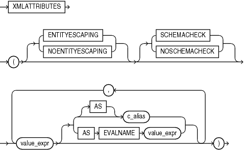

引数は、SQL/XML標準関数XMLAttributes
を使用してルート要素の属性を指定します。関数XMLAttributes
は、関数XMLElementのコールでのみ
使用できます。単独では使用できません。

XMLデータの生成にビューが作成されると、XMLAttributes
関数を使用してXML Schemaの場所参照が追加されます。ターゲットXML SchemaはOracle XML DBに登録されないため、生成されたXMLデータはXML Schemaに基づきません。XML Schemaが引き続き登録されると、それ以降生成されたXMLデータもXML Schemaに基づきません。XML Schemaに基づくデータを作成するには、ビューを再コンパイルする必要があります。
引数XML-attributes-clause
自体には、関数XMLAttributes
への引数として、1つ以上のvalue_expr
式が含まれます。それらはルート要素の属性の値を取得するために評価されます。(関数XMLAttributes
へのこれらのvalue_expr
引数を、ルート要素のコンテンツを指定する、関数XMLElement
へのvalue_expr
引数と混同しないでください。)各value_expr
のオプションのAS
c_alias
句は、属性名がc_alias
であることを指定します。この属性名は文字列リテラルまたはEVALNAME
に文字列リテラルを評価する式が続く名前になります。

8.2.7 XMLSERIALIZE SQL/XML関数
図8-8にXMLSerialize
の構文を示します。
引数value_expr
が評価され、結果のXMLType
インスタンスがシリアライズされて、作成された文字列またはLOBのコンテンツを生成します。存在する場合は脚注1、指定されたdatatype
は、次のいずれかであることが必要です(デフォルトのデータ型はCLOB
VARCHAR2(
N
。ここでN
はバイト単位のサイズ脚注2 -
CLOB
BLOB
DOCUMENT
を指定した場合、value_expr
の評価結果は整形式の文書である必要があります。特に、ルートは単独にしてください。結果が整形式の文書でない場合、エラーが発生します。ただし、CONTENT
を指定した場合は、value_expr
の結果は整形であるかどうかがチェックされません。
value_expr
の評価結果がNULL
または空の文字列(''
)の場合、関数XMLSerialize
はNULL
を戻します。
ENCODING
句は、BLOB
インスタンスとしてシリアライズされたXMLデータの文字エンコーディングを指定します。xml_encoding_spec
は、XMLエンコーディング宣言(encoding="..."
)です。datatype
がBLOB
の場合、ENCODING
句を指定すると、指定したとおりに出力がエンコードされ、BLOB
エンコーディングを示すためにxml_encoding_spec
がプロローグに追加されます。ENCODING
句をBLOB
以外のdatatype
とともに指定した場合、エラーが発生します。UTF-16文字の場合、xml_encoding_spec
は次のいずれかである必要があります。
encoding=UTF-16BE
- ビッグ・エンディアンUTF-16エンコーディング -
encoding=UTF-16LE
- リトル・エンディアンUTF-16エンコーディング
VERSION
を指定した場合、指定したバージョンがXML宣言(<?xml version="..." ...?>
)で使用されます。
NO INDENT
を指定した場合、無意味な空白は出力に表示されないようにすべて削除されます。INDENT SIZE =
N
(N
は整数)を指定した場合、出力はN
個の空白の相対インデントを使用してフォーマット出力されます。N
が0
の場合、フォーマット出力では、各要素の後に改行文字が挿入されることにより、各要素が個別の行に配置されますが、それ以外の無意味な空白は出力に含められません。SIZE
を指定せずにINDENT
を指定した場合、2個の空白を使用したインデントが使用されます。NO INDENT
もINDENT
も指定しない場合、動作(フォーマット出力かどうか)は不確定です。
HIDE DEFAULTS
およびSHOW DEFAULTS
は、XML Schemaに基づくデータにのみ適用されます。SHOW DEFAULTS
を指定した場合、XML Schemaでデフォルト値が定義されているオプションの要素や属性が入力データに存在しないと、それらの要素や属性はそのデフォルト値とともに出力に含められます。HIDE DEFAULTS
を指定した場合、このような要素や属性は出力に含められません。HIDE DEFAULTS
がデフォルトの動作です。
例8-17では、XMLSerialize
を使用して、シリアライズされたXMLデータを含むCLOB
インスタンスを生成します。
例8-17 SQL/XML関数XMLSERIALIZEの使用
SELECT XMLSerialize(DOCUMENT XMLType('<poid>143598</poid>') AS CLOB)
AS xmlserialize_doc FROM DUAL;
これによって、次の出力が生成されます。
XMLSERIALIZE_DOC ------------------- <poid>143598</poid>

8.2.9 XMLCOLATTVAL Oracle SQL関数
図8-10はXMLColAttVal
の構文を説明するものです。
引数はcolumn
要素のname
属性の値として使用されます。c_alias
値は属性識別子として使用されます。
キーワードAS
にリテラル文字列c_alias
を続ける方法の他に、AS EVALNAME
に、評価結果が属性識別子として使用される文字列になる式を続ける方法もあります。
引数値value_expr
は属性valuesとしてのみ使用されているため、いずれにしてもエスケープする必要はありません。XMLForest
とは対照的です。つまり、XMLColAttVal
を使用すると、SQL列と値をエスケープせずに転送できます。
例8-19では、XMLColAttVal
を使用して、name
属性を含み、雇用日および部門をコンテンツとして含むcolumn
要素を持つEmp
要素を各従業員に1つずつ生成します。
例8-19 XMLCOLATTVAL: 属性と子要素を持つ要素の生成
SELECT XMLElement("Emp", XMLAttributes(e.first_name ||' '||e.last_name AS "fullname" ), XMLColAttVal(e.hire_date, e.department_id AS "department")) AS "RESULT" FROM hr.employees e WHERE e.department_id = 30;
この問合せにより生成されるXMLは次のとおりです。(ここではわかりやすいように、この結果をフォーマット出力しています。)
RESULT ----------------------------------------------------------- <Emp fullname="Den Raphaely"> <column name = "HIRE_DATE">2002-12-07</column> <column name = "department">30</column> </Emp> <Emp fullname="Alexander Khoo"> <column name = "HIRE_DATE">2003-05-18</column> <column name = "department">30</column> </Emp> <Emp fullname="Shelli Baida"> <column name = "HIRE_DATE">2005-12-24</column> <column name = "department">30</column> </Emp> <Emp fullname="Sigal Tobias"> <column name = "HIRE_DATE">2005-07-24</column> <column name = "department">30</column> </Emp> <Emp fullname="Guy Himuro"> <column name = "HIRE_DATE">2006-11-15</column> <column name = "department">30</column> </Emp> <Emp fullname="Karen Colmenares"> <column name = "HIRE_DATE">2007-08-10</column> <column name = "department">30</column> </Emp> 6 rows selected.

図8-12は、パッケージDBMS_XMLGEN
の使用方法を示しています。ステップは次のとおりです。
SQL問合せと組み合せることにより、PL/SQLメソッドDBMS_XMLGEN.getXML
は通常、次のような結果をCLOB
値として戻します。
<?xml version="1.0"?> <ROWSET> <ROW> <EMPLOYEE_ID>100</EMPLOYEE_ID> <FIRST_NAME>Steven</FIRST_NAME> <LAST_NAME>King</LAST_NAME> <EMAIL>SKING</EMAIL> <PHONE_NUMBER>515.123.4567</PHONE_NUMBER> <HIRE_DATE>17-JUN-87</HIRE_DATE> <JOB_ID>AD_PRES</JOB_ID> <SALARY>24000</SALARY> <DEPARTMENT_ID>90</DEPARTMENT_ID> </ROW> <ROW> <EMPLOYEE_ID>101</EMPLOYEE_ID> <FIRST_NAME>Neena</FIRST_NAME> <LAST_NAME>Kochhar</LAST_NAME> <EMAIL>NKOCHHAR</EMAIL> <PHONE_NUMBER>515.123.4568</PHONE_NUMBER> <HIRE_DATE>21-SEP-89</HIRE_DATE> <JOB_ID>AD_VP</JOB_ID> <SALARY>17000</SALARY> <MANAGER_ID>100</MANAGER_ID> <DEPARTMENT_ID>90</DEPARTMENT_ID> </ROW> </ROWSET>

ここでの例は、PL/SQLパッケージDBMS_XMLGEN
の使用方法を示しています。
例8-21では、DBMS_XMLGEN
を使用して、オブジェクト・リレーショナル表から従業員データを選択してXML文書を作成し、結果のCLOB
値を表に挿入します。
すべての行に対してXMLデータ全体を生成するかわりに、パッケージDBMS_XMLGEN
のフェッチ・インタフェースを使用して、1回に固定の行数を取り出すことができます。これによって特に行数が多い場合に、応答時間が短縮され、また結果のXMLにドキュメント・オブジェクト・モデル(DOM)Application Program Interface(API)を使用する必要があるアプリケーションのスケーリングに有効です。
例8-22では、DBMS_XMLGEN
を使用してHR.employees
表から結果を取り出します。
例8-23では、DBMS_XMLGEN
とオブジェクト型を使用してネスト構造を表現しています。
リレーショナル・データの場合、結果はネストされた要素がないXML文書になります。ネストしたXML構造にするには、オブジェクト・リレーショナル・データを使用します。この場合のマッピングは次のとおりです。
オブジェクト型はXML要素にマップします。XML Schemaの格納と問合せ: 基本を参照してください。
型の属性は、親要素のサブ要素にマップされます。
注意:
複雑な構造にするには、オブジェクト型を使用し、オブジェクト・ビューまたはオブジェクト表を作成します。正規マッピングを使用して、オブジェクト・インスタンスをXMLにマップしてください。
アットマーク(
)を列名または属性名で使用すると、マッピングでXMLの囲み要素の属性に変換されます。
ユーザー定義のデータ型インスタンスをDBMS_XMLGEN
ファンクションに入力すると、ユーザー定義データ型インスタンスは正規マッピングを使用してXML文書にマップされます。ユーザー定義のデータ型の属性はXML要素にマップされます。アットマーク「@
」で始まる名前の属性は、その前にある要素の属性にマップされます。
ユーザー定義のデータ型インスタンスを使用して、結果のXML文書内でネストできます。
たとえば、例8-24で定義されたemp
およびdept
という2つの表を考えてみます。部門とその従業員のデータの階層ビューを生成するために、例8-24では、適切なオブジェクト型を定義してデータベース内に構造を作成します。
デフォルト名ROW
は、NULL
に設定しているため存在しません。deptno
およびempno
は囲み要素の属性になっています。
例8-25では、DBMS_XMLGEN.getXMLType
を使用して、オブジェクト・ビューによって発注書をXML形式で生成します。
例8-26では、問合せのカーソル変数の開き方、およびカーソル変数を使用してDBMS_XMLGEN
の新しいコンテキスト・ハンドルを作成する方法を説明します。
関連項目:
カーソル変数(REF CURSOR
)の詳細は、Oracle Database PL/SQL言語リファレンスを参照してください。
例8-27に、DBMS_XMLGEN
を使用する場合のNULL
処理の指定方法を示します。
関数DBMS_XMLGEN.newContextFromHierarchy
は通常CONNECT BY
句を使用して形成される階層問合せ文字列を引数として取ります。再帰要素が含まれる階層XML文書の生成に使用されるコンテキストを戻します。
階層問合せでは、レベル番号(CONNECT BY
問合せを使用して生成される疑似列)とXMLType
インスタンスの2つの列が戻されます。レベルは、結果XML文書の階層内のXMLType
値の位置を判断するために使用されます。
から作成されたコンテキストに対して、スキップ行数または最大行数を設定するとエラーになります。
例8-28では、DBMS_ XMLGEN.newContextFromHierarchy
を使用して、管理者(従業員階層)を生成します。
コンテキストの作成に使用する問合せ文字列にホスト変数が含まれている場合、問合せの実行前にPL/SQLメソッドsetBindValue
を使用して、変数値を指定できます。例8-29に、これを示します。

SELECT XMLSerialize(DOCUMENT x.podoc AS CLOB) xpo FROM po_xml_tab x; XPO --------------------------------------------------- <PurchaseOrder> <PONO>1001</PONO> <CUSTOMER> <CUSTNO>1</CUSTNO> <CUSTNAME>Jean Nance</CUSTNAME> <ADDRESS> <STREET>2 Avocet Drive</STREET> <CITY>Redwood Shores</CITY> <STATE>CA</STATE> <ZIP>95054</ZIP> </ADDRESS> <PHONELIST> <VARCHAR2>415-555-1212</VARCHAR2> </PHONELIST> </CUSTOMER> <ORDERDATE>10-APR-97</ORDERDATE> <SHIPDATE>10-MAY-97 12.00.00.000000 AM</SHIPDATE> <LINEITEMS> <LINEITEM_TYP LineItemNo="1"> <ITEM StockNo="1534"> <PRICE>2234</PRICE> <TAXRATE>2</TAXRATE> </ITEM> <QUANTITY>12</QUANTITY> <DISCOUNT>0</DISCOUNT> </LINEITEM_TYP> <LINEITEM_TYP LineItemNo="2"> <ITEM StockNo="1535"> <PRICE>3456.23</PRICE> <TAXRATE>2</TAXRATE> </ITEM> <QUANTITY>10</QUANTITY> <DISCOUNT>10</DISCOUNT> </LINEITEM_TYP> </LINEITEMS> <SHIPTOADDR/> </PurchaseOrder> <PurchaseOrder> <PONO>2001</PONO> <CUSTOMER> <CUSTNO>2</CUSTNO> <CUSTNAME>John Nike</CUSTNAME> <ADDRESS> <STREET>323 College Drive</STREET> <CITY>Edison</CITY> <STATE>NJ</STATE> <ZIP>08820</ZIP> </ADDRESS> <PHONELIST> <VARCHAR2>609-555-1212</VARCHAR2> <VARCHAR2>201-555-1212</VARCHAR2> </PHONELIST> </CUSTOMER> <ORDERDATE>20-APR-97</ORDERDATE> <SHIPDATE>20-MAY-97 12.00.00.000000 AM</SHIPDATE> <LINEITEMS> <LINEITEM_TYP LineItemNo="1"> <ITEM StockNo="1004"> <PRICE>6750</PRICE> <TAXRATE>2</TAXRATE> </ITEM> <QUANTITY>1</QUANTITY> <DISCOUNT>0</DISCOUNT> </LINEITEM_TYP> <LINEITEM_TYP LineItemNo="2"> <ITEM StockNo="1011"> <PRICE>4500.23</PRICE> <TAXRATE>2</TAXRATE> </ITEM> <QUANTITY>2</QUANTITY> <DISCOUNT>1</DISCOUNT> </LINEITEM_TYP> </LINEITEMS> <SHIPTOADDR> <STREET>55 Madison Ave</STREET> <CITY>Madison</CITY> <STATE>WI</STATE> <ZIP>53715</ZIP> </SHIPTOADDR> </PurchaseOrder> 2 rows selected.
