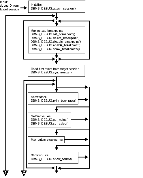

サーバー側のコードをデバッグするには、2つのデータベース・セッションが必要です。1つはコードをデバッグ・モードで実行するセッション(ターゲット・セッション)、他の1つはそのターゲット・セッションを監視するセッション(デバッグ・セッション)です。
ターゲット・セッションは、DBMS_DEBUGで初期化コールを行うことでデバッグ可能になります。これにより、そのセッションにマークが付けられるため、PL/SQLインタプリタがデバッグ・モードで実行され、デバッグ・イベントが生成されます。デバッグ・イベントが生成されると、それらはセッションから転送されます。ほとんどの場合、デバッグ・イベントには戻り通知が必要なため、インタプリタは応答があるまで一時停止します。
この間に、デバッグ・セッション自体はDBMS_DEBUGを使用して初期化する必要があり、これによって、監視するターゲット・セッションが識別されます。次に、デバッグ・セッションはDBMS_DEBUGのエントリ・ポイントをコールして、ターゲット・セッションから転送されたイベントを読み込み、ターゲット・セッションと通信します。

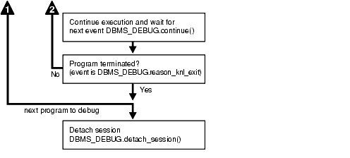

インタプリタの管理
インタプリタは、次の場合に実行を一時停止します。
インタプリタの起動時。実行前に、遅延ブレーク・ポイントをインストールできるようにするため。
使用可能なブレーク・ポイントを含んだ行に達したとき。
関連のあるイベントが発生した行に達したとき。関連イベントのセットは、
breakflagsパラメータのDBMS_DEBUG.CONTINUEに渡されるフラグで指定します。
セッションの終了
セッション終了のイベントはありません。したがって、ターゲット・セッションが終了していないことを、デバッグ・セッションでチェックして確認する必要があります。ターゲット・セッションが終了した後にDBMS_DEBUG.SYNCHRONIZEをコールすると、タイムアウトするまでデバッグ・セッションがハングアップします。
遅延操作
図では、ターゲット・セッションの前にブレーク・ポイントを設定できることが示されています。これは確かに可能です。この場合、プローブはブレーク・ポイント要求をキャッシュして、最初の同期でターゲット・セッションに送信します。ただし、ブレーク・ポイント要求がこのように遅延した場合は次のようになります。
SET_BREAKPOINTはブレーク・ポイント番号を設定しません(必要に応じて後でSHOW_BREAKPOINTSから取得できます)。 -
SET_BREAKPOINTはブレーク・ポイント要求を検証しません。要求されたソース行が存在しない場合は、同期時にエラーが内部的に発生し、ブレーク・ポイントは設定されません。
