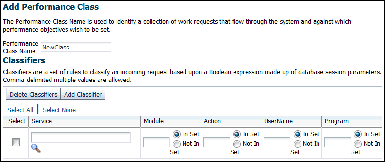

9.5.1 パフォーマンス・クラスの作成
パフォーマンス・クラスとそれらで使用される分類子を作成または編集するには、次のタスクを実行します。
モジュール
モジュールは、一般にデータベース・リクエストを行うアプリケーションを識別するためにアプリケーションによって設定されるデータベース・セッション・パラメータです。
アクション
データベース・リクエストに関連付けられているアクションを識別するためにアプリケーションによって設定されるデータベース・セッション・パラメータ。
UserName
データベースの認証に使用されるOCI_ATTR_USERNAMEまたはOracle Databaseユーザー。
プログラム名
プログラム名は、アプリケーションによって設定されるデータベース・セッション属性であり、一般にデータベース・リクエストを行うプログラムを識別するために使用されます。

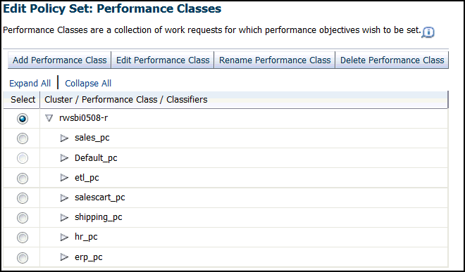

9.5.4 既存のパフォーマンス・クラスの編集
パフォーマンス・クラスを編集する際に、システムのパフォーマンス・クラスを作成、編集、名前変更または削除できます。
「パフォーマンス・クラスの編集」ボタンを使用して、既存のパフォーマンス・クラスの分類子を変更できます。
親トピック: パフォーマンス・クラスの管理
9.5.4.1 分類子の追加
パフォーマンス・クラスに分類子を追加するには、次のステップを実行します。
- ポリシー・セット・エディタ・ウィザードを開始します。
- ウィザードの第2画面である「ポリシー・セットの編集: パフォーマンス・クラス」ページに移動します。
- 変更するパフォーマンス・クラスを選択し、「パフォーマンス・クラスの編集」をクリックします。
- 「パフォーマンス・クラスの編集」ページの「分類子」セクションで、「分類子の追加」ボタンをクリックし、適切な情報を入力します。終了したら、「OK」をクリックします。
- ポリシー・セットの編集ウィザードの最後まで進み、「ポリシー・セットの発行」をクリックして変更を永続化します。
親トピック: 既存のパフォーマンス・クラスの編集
- 分類子を変更するパフォーマンス・クラスを選択し、「パフォーマンス・クラスの編集」をクリックします。
- 「パフォーマンス・クラスの編集」ページの「分類子」セクションで、分類子情報を変更し、「OK」をクリックします。
