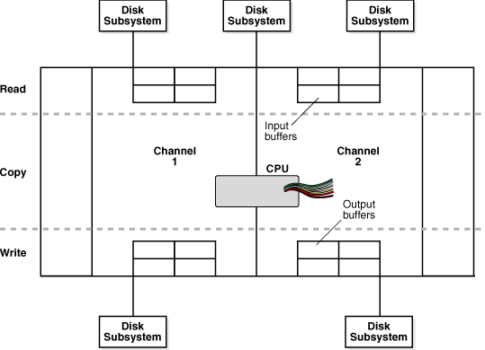

図23-1に、3つのディスクに格納されているデータをバックアップする2つのチャネルを示します。各チャネルはデータを入力バッファに読み取り、入力バッファから出力バッファへのコピー時にデータを処理し、出力バッファからのデータをディスクに書き込みます。

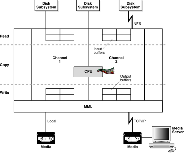

図23-2は、同様に、3つのディスクに格納されているデータをバックアップする2つのチャネルを示していますが、1つのディスクがネットワーク上にリモートでマウントされています。各チャネルはデータを入力バッファに読み取り、入力バッファから出力バッファへのコピー時にデータを処理し、出力バッファからのデータをテープに書き込みます。チャネル1はローカル接続されたテープ・ドライブにデータを書き込み、チャネル2はネットワークを介してリモート・メディア・サーバーにデータを送信します。

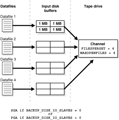

図23-3に、1つのチャネルで4つのデータファイルをバックアップする例を示します。MAXOPENFILESは4に設定され、FILESPERSETは4に設定されています。したがって、多重化のレベルは4です。このため、各データファイル用の合計バッファ・サイズは4MBになります。すべてのバッファを組み合せたサイズは16MBになります。

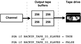

SBTデバイスにバックアップする場合、またはそこからリストアする場合、デフォルトでは、テープ書込み用(表23-4に示すようにデータをリストアする場合は読取り用)の各チャネルに4つのバッファが割り当てられます。テープI/Oバッファのサイズは、プラットフォームによって異なります。この値は、ALLOCATE CHANNELコマンドまたはCONFIGURE CHANNELコマンドのPARMSパラメータおよびBLKSIZEパラメータで変更できます。

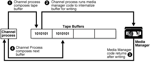

図23-5に、テープへのバックアップでの同期I/Oを示します。
次のステップが発生します。
  1. チャネル・プロセスが、テープ・バッファにブロックを書き込みます。
  2. チャネル・プロセスが、テープ・バッファを処理するメディア・マネージャ・コードを実行して、メディア・マネージャが追加の処理および格納を行えるように内部処理を行います。
  3. メディア・マネージャ・コードが、書込みが完了したことを示すメッセージをサーバー・プロセスに戻します。
  4. チャネル・プロセスが新しいタスクを開始できる状態になります。

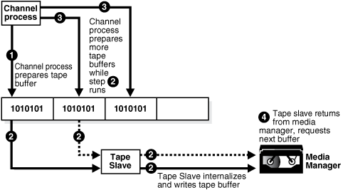

図23-6に、テープへのバックアップでの非同期I/Oを示します。テープへの非同期I/Oは、テープ・スレーブを使用してシミュレートされます。この場合、各割当て済チャネルは1つのサーバー・プロセスに対応しています。この項の説明では、サーバー・プロセスをチャネル・プロセスと呼びます。各チャネル・プロセスに対して1つ(複数のコピーが存在する場合は複数)のテープ・スレーブが起動されます。
図23-6 非同期テープI/O
図23-6の説明が続きます
「図23-6 非同期テープI/O」の説明
次のステップが発生します。
  2. チャネル・プロセスが、テープ・バッファを処理するためのメッセージをテープ・スレーブ・プロセスに送信します。テープ・スレーブ・プロセスが、テープ・バッファを処理するメディア・マネージャ・コードを実行して、メディア・マネージャが処理を行えるように内部処理を行います。
  3. テープ・スレーブ・プロセスが書込みを行っている間、チャネル・プロセスはデータファイルからデータを読み取り、追加の出力バッファを準備できます。
  4. テープ・スレーブ・チャネルは、メディア・マネージャ・コードから戻されると、新しいテープ・バッファを要求します。通常、その時点で新しいバッファが使用可能になっています。このため、チャネル・プロセスの待機時間が減少し、バックアップ時間が短縮されます。

RMANでは、出力デバイスの占有を継続するのに十分な速度で出力デバイスにデータ・ブロックを送信できないことがあります。たとえば、RMANは、増分バックアップ中、同じ計画の一環として以前にデータファイルをバックアップした後に変更されたブロックのみをバックアップします。ブロック・チェンジ・トラッキングを有効にしない場合、RMANは、変更されたブロックを検出するためにデータファイル全体をスキャンし、変更されたブロックを検出しながら出力バッファを一杯にする必要があります。変更されたブロックがほとんどなく、SBTバックアップを行っている場合、RMANは、テープ・ドライブへのストリームを継続するのに十分な速度で出力バッファを一杯にできないことがあります。
同時に読み取られ、RMANの同じバックアップ・ピースに書き込まれる入力ファイルの数を表す多重化レベルを調整すると、バックアップのパフォーマンスを向上させることができます。多重化のレベルは、チャネル上のMAXOPENFILES設定および各バックアップ・セット内の入力ファイル数の最小値です。次の表に、多重化のレベルを調整するときの推奨事項を示します。
表23-4 多重化のレベルの調整
ASM ストライプ化されたディスク 推奨
なし
はい
多重化のレベルを上げます。MAXOPENFILESまたは各バックアップ・セット内のファイル数のいずれが最小値かを確認してから、この値を増やします。
このようにして、RMANがテープ・バッファを一杯にする速度を上げ、ストリームを継続するのに十分な速度でバッファがメディア・マネージャに送信される確率を高くします。
なし
なし
チャネル上のMAXOPENFILES設定値を増やします。
はい
該当なし
チャネルのMAXOPENFILESパラメータを1または2に設定します。
