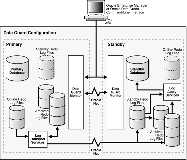

図3-1に、プライマリ・データベースとフィジカル・スタンバイ・データベースからなるブローカ構成を示します。
この図は、プライマリ・データベース上に、プライマリ・データベース、DMON、オンラインREDOログ・ファイルおよびアーカイブREDOログ・ファイルの主要コンポーネント、およびREDO転送サービスを示しています。また、プライマリ側のスタンバイREDOログ・ファイルは、異なる輪郭線で描かれています。このスタンバイREDOログが異なる輪郭線で描かれているのは、現在有効でないけれども、スタンバイ・ロールへのスイッチオーバーまたはフェイルオーバーのために構成され準備されていることを示すためです。フィジカル・スタンバイ・データベースには、スタンバイ・データベース、ログ適用サービス、DMON、アーカイブREDOログ・ファイル、およびスタンバイREDOログ・ファイルのコンポーネントが含まれています。フィジカル・スタンバイ・データベース上のオンラインREDOログ・ファイルは、現在無効ですが、プライマリ・ロールへのスイッチオーバーまたはフェイルオーバーに備えて構成済であることを示すために輪郭線で描かれています。

図3-1 Oracle Data Guard Broker構成
図3-1の説明が続きます
「図3-1 Oracle Data Guard Broker構成」の説明

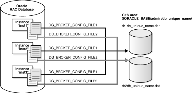

3.3.2.1 構成ファイルに対するクラスタ・ファイル・システム(CFS)の使用
ブローカ構成ファイルはクラスタ・ファイル・システム(CFS)に格納できます。
その場合は、すべてのインスタンスのDG_BROKER_CONFIG_FILEnパラメータに、CFS領域へのパスを含むファイル名を設定します。図3-2に、CFS上のブローカ構成ファイルの設定を示します。この使用例では、すべてのインスタンスのパラメータと値は次のとおりです。
DG_BROKER_CONFIG_FILE1=$ORACLE_BASE/admin/db_unique_name/dr1db_unique_name.dat
DG_BROKER_CONFIG_FILE2=$ORACLE_BASE/admin/db_unique_name/dr2db_unique_name.dat

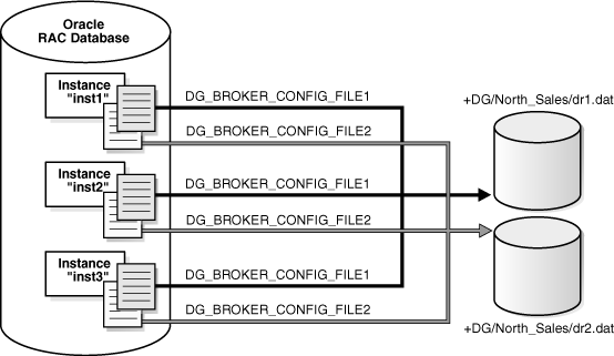

    DG_BROKER_CONFIG_FILE1およびDG_BROKER_CONFIG_FILE2初期化パラメータをASMディスク・グループの名前に設定します。ディスク・グループ名は、ブローカによって、事前定義済のパスおよびファイル名に自動的に変換されます。構成ファイルは次のとおりです。
    DG_BROKER_CONFIG_FILE1 = '+DG/db_unique_name/DATAGUARDCONFIG/dr1db_unique_name.dat'
    DG_BROKER_CONFIG_FILE2 = '+DG/db_unique_name/DATAGUARDCONFIG/dr2db_unique_name.dat'
図3-3に、Oracle ASMデバイス上のブローカ構成ファイルの設定を示します。この使用例では、パラメータと値は次のように指定されます。
ALTER SYSTEM SET DG_BROKER_CONFIG_FILE1 = '+DG/North_Sales/dr1.dat' SCOPE=BOTH;
ALTER SYSTEM SET DG_BROKER_CONFIG_FILE2 = '+DG/North_Sales/dr2.dat' SCOPE=BOTH;
図3-3 Oracle ASMでのブローカ構成の設定
図3-3の説明が続きます
「図3-3 Oracle ASMでのブローカ構成の設定」の説明

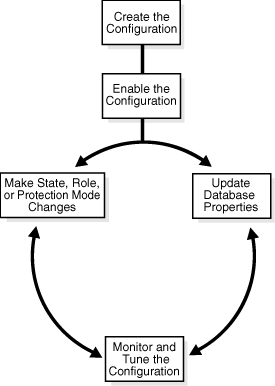

3.5 ブローカ構成の管理サイクル
この図はブローカ構成のライフ・サイクルを示し、その付随するテキストではサイクルの各フェーズについて説明します。
図3-4 ブローカ構成とそのデータベースのライフ・サイクル
図3-4の説明が続きます
「図3-4 ブローカ構成とそのデータベースのライフ・サイクル」の説明
