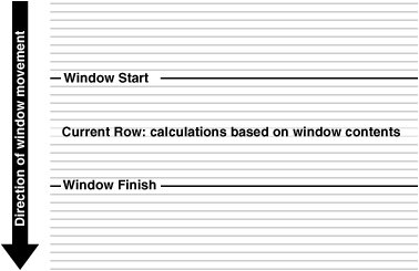

  • ウィンドウ
    パーティションの各行に対して、スライドするデータ・ウィンドウを定義できます。このウィンドウで、カレント行の計算に使用される行の範囲が決まります。ウィンドウの大きさは、行の物理数値または時間などのロジカル・インターバルに基づきます。ウィンドウには、開始行および終了行があります。ウィンドウの定義によっては、ウィンドウの片方または両方の末端を移動できます。たとえば、累積合計関数として定義されているウィンドウでは、開始行がパーティションの最初の行に固定されますが、終了行はパーティションの開始点から最後の行までスライドします。一方、移動平均として定義されているウィンドウでは、開始点および終了点の両方がスライドし、一定の物理範囲または論理範囲が維持されます。
    ウィンドウのサイズは、パーティション内の行全体と同じ大きさからパーティション内の1行のスライド・ウィンドウとしてまで様々に設定できます。ウィンドウがパーティションの境界に近い場合、関数からは使用可能な行の結果のみが戻されます。結果がユーザーの必要とするものではないことは警告されません。
    ウィンドウ関数を使用するとカレント行が計算に含まれるため、n個の項目を処理する場合は(n-1)を指定します。
  • カレント行
    分析関数を使用して実行される各計算は、パーティション内のカレント行に基づいて行われます。カレント行は、ウィンドウの開始および終了を判断する際の参照点として機能します。たとえば、中央の移動平均計算は、カレント行とその前の6行およびその後の6行にわたるウィンドウのように定義できます。この場合、図19-2のように、13行の大きさのスライド・ウィンドウが作成されます。
図19-2 スライド・ウィンドウの例
図19-2の説明が続きます
「図19-2 スライド・ウィンドウの例」の説明

19.2.2 ウィンドウ関数
一連のウィンドウ関数を使用すると、累積集計、移動集計および集中集計を計算できます。この種類の関数では、対応するウィンドウ内にある他の行に基づいて、表内の各行に対する値が戻されます。集計ウィンドウ関数群では、SUM、AVERAGE、COUNT、MAX、MINを始めとする多数の関数の移動および累積バージョンの計算が可能です。この種の関数は、問合せのSELECT句およびORDER BY句でのみ使用できます。集計ウィンドウ関数群には、ウィンドウ内の最初の値が戻されるFIRST_VALUE、ウィンドウ内の最後の値が戻されるLAST_VALUEといった便利な関数があります。これらの関数を使用すると、自己結合なしで表の複数の行にアクセスできます。
ウィンドウ関数の構文は次のとおりです。

論理オフセットは、RANGE 10 PRECEDINGなどの定数または定数を求める式で指定するか、RANGE INTERVAL N DAY/MONTH/YEAR PRECEDINGなどのインターバル指定またはインターバルを求める式によって指定できます。
論理オフセットでは、NUMERIC(オフセットが数値の場合)またはDATE(インターバルが指定される場合)と互換性のある型の式を1つのみ、関数のORDER BY式リストに指定できます。
RANGEキーワードを使用する分析関数で、ウィンドウとして次の2つのいずれかを指定する場合は、ORDER BY句に複数のソート・キーを指定できます。
  • RANGE BETWEEN UNBOUNDED PRECEDING AND CURRENT ROW。このウィンドウの短縮形はRANGE UNBOUNDED PRECEDINGです。この短縮形を使用することもできます。
  • RANGE BETWEEN CURRENT ROW AND UNBOUNDED FOLLOWING。
ウィンドウの境界がこれらの条件に合致しない場合、分析関数のORDER BY句に指定できるソート・キーは1つのみとなります。

この例では、分析関数SUMによって各行のウィンドウが定義されます。ウィンドウはパーティションの先頭から開始され(UNBOUNDED PRECEDING)、デフォルトではカレント行で終了します。
この例では、それ自体がSUMである値に対してSUMを実行しているため、ネストされたSUMが必要です。ネストされた集計は、分析集計関数できわめて頻繁に使用されます。

ウィンドウ計算は問合せにより取り出されたデータの境界を越えることはないため、出力データの3か月の移動平均計算のうち、最初の2行は指定したよりも小さいインターバルに基づいていることに注意してください。結果セットの境界で見られるこのような異なるウィンドウ・サイズを考慮する必要があります。つまり、必要な内容のみが含まれるように問合せの変更が必要になることがあります。
