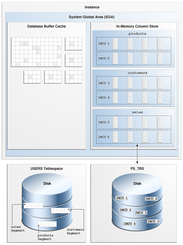

次の図では、IM列ストアに移入されたproducts、customersおよびsalesを示します。
FastStart領域が有効になっている場合は、データベースで、これらのセグメントのIMCUがfs_tbs内のFastStart領域にも書き込まれます。データベースを再度開くかインスタンスを再起動すると、データベースで、変更できるようIMCUを有効にしてトランザクションの一貫性を確保し、IMCUを再使用できます。FastStart領域が有効になっているかどうかに関係なく、データベースにより、データ・ブロックおよびセグメントがディスク上のusers表領域内に格納されます。
