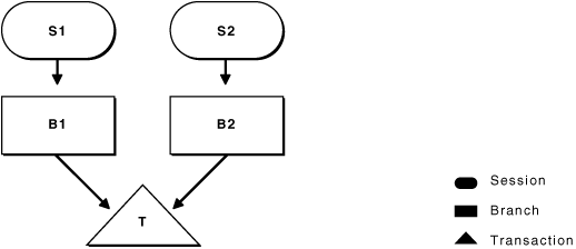

単一のグローバル・トランザクションで、一対のブランチが密結合している場合と疎結合している場合の両方をサポートしています。
密結合ブランチは同じローカル・トランザクションを共有します。この場合、
gtrid
は、一意のローカル・トランザクションを参照し、複数のブランチが同じトランザクションを指し示します。トランザクションの所有者は、最初に作成されたブランチです。 -

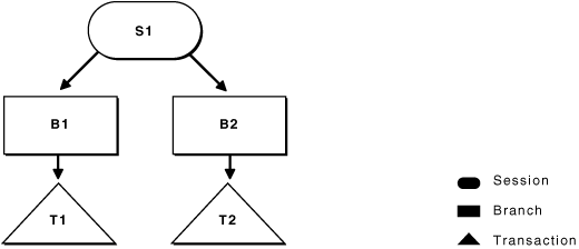

疎結合ブランチは異なるローカル・トランザクションを使用します。
gtrid
とbqual
がともに一意のローカル・トランザクションにマッピングされます。各ブランチは、異なるトランザクションを指し示します。
OCITransStart()
のflags
パラメータによって、アプリケーションからOCI_TRANS_TIGHT
値またはOCI_TRANS_LOOSE
値を渡して、結合のタイプを指定できます。
セッションはOCISessionBegin()
で作成され、ユーザー・セッションに対応します。
図9-1では、あるアプリケーションの密結合ブランチを説明します。2つのブランチ(B1とB2)のXID
は、同じトランザクション(T)で操作されているので、同じgtrid
を共有しますが、これらは別々のブランチなので、異なるbqual
を持ちます。
図9-2では、異なるブランチでの単一セッションの操作を説明します。XID
のgtrid
コンポーネンは、別々のグローバル・トランザクション表すために異なります。
同じトランザクションを共有する複数のブランチを単一セッションで操作することも可能ですが、これはあまり実用的ではありません。
