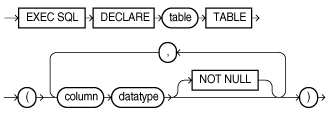

E.17 DECLARE TABLE (Oracle埋込みSQLディレクティブ)
用途
オプションがSQLCHECK=SEMANTICS (またはFULL)の場合に、プリコンパイラによって、それぞれの列のデータ型、デフォルト値および意味検査のためのNULLかNOT NULL指定など、表またはビューの構造を定義します。
前提条件
なし。
構文
キーワードおよびパラメータ
| キーワードおよびパラメータ | 説明 |
table |
宣言した表の名前。 |
column |
tableの列。 |
datatype |
columnのデータ型。Oracleデータ型の詳細は、「Oracle Databaseのデータ型」を参照してください。 |
NOT NULL |
columnにはNULLを入れることができません。 |
使用上の注意
データ型の場合、長さ、精度および位取りに使用できるのは(式ではなく)整数のみです。この文の使用方法の詳細は、「SQLCHECK=SEMANTICSの指定」を参照してください。
例
次の文では、PARTNO、BINおよびQTYの列を含むPARTSという表を宣言しています。
EXEC SQL DECLARE PARTS TABLE
(PARTNO NUMBER NOT NULL,
BIN NUMBER,
QTY NUMBER)
END-EXEC.関連項目

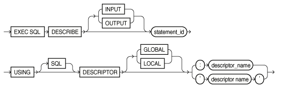

E.20 DESCRIBE DESCRIPTOR (実行可能埋込みSQL)
用途
ANSI SQL文の情報を取得し、記述子に格納します。
前提条件
埋込みSQLのPREPARE文を使用して、SQL文を事前に準備しておく必要があります。
構文
キーワードおよびパラメータ
statement_id |
事前に準備されているSQL文またはPL/SQLブロックの名前。OUTPUTはデフォルトです。 |
desc_name |
SQL文の情報を保持する記述子名を格納するホスト変数。 |
'descriptor name' |
記述子の名前。 |
GLOBAL | LOCAL |
LOCALがデフォルトです。これはファイルのスコープであり、GLOBALはアプリケーションのスコープです。 |
使用上の注意
DYNAMIC=ANSIプリコンパイラ・オプションを使用してください。INPUT記述子では、COUNTおよびNAMEのみインプリメントされます。
DESCRIBE文で検出される変数の数は、一意に名前が指定されたプレースホルダの合計数ではなく、準備するSQL文またはPL/SQLブロックのプレースホルダの合計数です。この文の詳細は、ANSI動的SQLを参照してください。
例
EXEC SQL PREPARE s FROM :my_stament END-EXEC.
EXEC SQL DESCRIBE INPUT s USING DESCRIPTOR 'in' END-EXEC. 関連項目

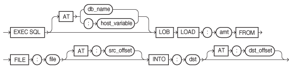

E.44 LOB LOAD (実行可能埋込みSQL拡張機能)
用途
BFILEの全部または一部を、内部LOBにコピーします。
構文
使用上の注意
使用上の注意、キーワード、パラメータおよび例は、LOAD FROM FILEを参照してください。
関連項目
他のLOB文を参照してください。

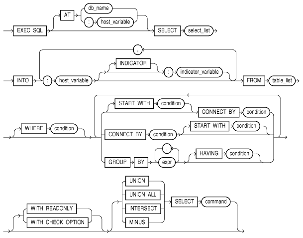

E.54 SELECT (実行可能埋込みSQL)
用途
前提条件
表またはスナップショットからデータを選択するには、表またはスナップショットがユーザーのスキーマ内にあるか、あるいは表またはスナップショットに対してSELECTの権限を持っている必要があります。
ビューの実表から行を選択するには、ビューが属するスキーマの所有者が、実表に対してSELECTの権限を持っている必要があります。また、ビューが自分のスキーマ以外のスキーマ内にある場合は、ビューに対してSELECTの権限を持つ必要があります。
SELECT ANY TABLEシステム権限を使用すると、すべての表、スナップショットまたはビューの実表からデータを選択できます。
構文
キーワードおよびパラメータ
AT |
db_name |
すでにDECLARE DATABASE文で宣言されているデータベース識別子。 |
host_variable |
すでに宣言されているdb_name値のホスト変数。この句を省略した場合、SELECT文はデフォルトのデータベースに対して発行されます。 |
select_list |
非埋込みSELECT文と同じですが、リテラルのかわりにホスト変数を使用できます。 |
INTO |
SELECT文が戻すデータを受け取る出力ホスト変数とオプションの標識変数を指定します。これらの変数は、すべてスカラーか、すべて配列である必要があります。ただし、配列は同じサイズでなくてもかまいません。 |
WHERE |
戻される行を、条件がTRUEの行のみに制限します。詳細は、「SQL条件について」を参照してください。conditionには、ホスト変数を使用できますが、インジケータ変数は使用できません。これらのホスト変数はスカラーである必要があり、配列は使用できません。 |
その他のキーワードおよびパラメータは、非埋込みSQLのSELECT文と同じです。
使用上の注意
WHERE句の条件を満たす行が存在しない場合、行は取り出されず、OracleはSQLCAのSQLCODEコンポーネントを使用してエラー・コードを戻します。
SELECT文ではコメントを使用して指示またはヒントをOracleのオプティマイザに渡すことができます。オプティマイザは、これらのヒントを使用して文の実行計画を選択します。
例
この例では、埋込みSQLのSELECT文の使用方法を示します。
EXEC SQL SELECT ENAME, SAL + 100, JOB
INTO :ENAME, :SAL, :JOB
FROM EMP
WHERE EMPNO = :EMPNO
END-EXEC. 関連項目

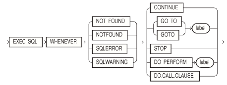

E.58 WHENEVER (埋込みSQLディレクティブ)
用途
埋込みSQLプログラムの実行時に、エラーまたは警告が発生した場合の処置を指定します。
前提条件
なし。
構文
キーワードおよびパラメータ
WHENEVERディレクティブを使用すると、埋込みSQL文でエラーまたは警告が発生したときに、プログラムから指定したアクションの1つを実行できます。
WHENEVER文のスコープは論理的にではなく、位置的に適用されます。WHENEVER文は、プログラム論理の流れではなく、ソース・ファイル内で物理的に後続するすべての埋込みSQL文に適用されます。WHENEVER文は、同じ条件をチェックする別のWHENEVER文に置換されるまで有効です。
このディレクティブの条件およびアクションの例は、「WHENEVERディレクティブ」を参照してください。
埋込みSQLのWHENEVERディレクティブとSQL*PlusコマンドのWHENEVERディレクティブを混同しないでください。
例
次の例では、Pro*COBOL埋込みSQLプログラムでWHENEVERディレクティブを使用する方法を示します。
EXEC SQL WHENEVER NOT FOUND CONTINUE END-EXEC.
EXEC SQL WHENEVER SQLERROR GOTO SQL-ERROR END-EXEC.
SQL-ERROR.
EXEC SQL WHENEVER SQLERROR CONTINUE END-EXEC.
DISPLAY "ORACLE ERROR DETECTED.".
EXEC SQL ROLLBACK RELEASE END-EXEC.
STOP RUN. 関連項目
